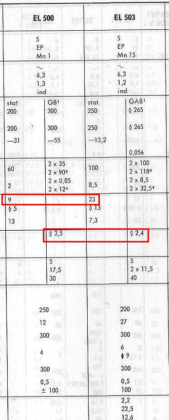

      Wenn man die ausgezeichneten Eigenschaften der EL503 haben will, muss man die EL503 einbauen, was bei 4 Stück ein teurer Spaß ist.
      Hier die Daten der EL503 und der EL500 (=> EL504):
      Mir persönlich würden die extrem unterschiedliche Steilheit (9 vs. 23) und der unterschiedliche Raa die meisten Kopfschmerzen bereiten.
      Die EL503 hat 2,4 KOhm.
      Die EL500 hat mit ihren 3,5 KOhm Raa bei Gegentakt übrigens denselben Wert wie die EL34 (ist von daher also, was den vorhandenen AÜ angeht, genauso geeignet oder ungeeignet als Ersatz)!
      Ich befürchte, dass es, wenn Klein und Hummel in der Schaltung des VS110 wirklich die einmaligen Eigenschaften der EL503 (Steilheit, niedriger Abschlusswiderstand) ausgenutzt haben, überhaupt keinen äquivalenten Ersatz gibt.
      Weiterhin scheinen die P-Varianten PL500 bzw. PL504 von den Daten her von ihren E-Varianten abzuweichen.
      Die P-Varianten dürften ausdrücklich für den Betrieb als Horizontalendröhre optimiert worden sein, während die EL500 (auch) für Audiozwecke vorgesehen war.
      Es bleiben aber leider die Unterschiede zur EL503.

      Gut Achim, daß Du diese direkte Gegenüberstellung der Daten hier einstellst. Die Unterschiede sind ja tatsächlich beachtlich. Da laut Angaben der Schaltpläne die Übertrager gleiche Typenbez. aufweisen, könnte man vorsichtig den Schluß ziehen, daß Telewatt den VS 110 wahrscheinlich nicht daraufhin konstruiert hat, alle Eigenschaften der EL503 voll auszureizen. Es ist auch interessant, daß die EL36 bzw. EL500-Geräte in Ultralinearschaltung arbeiten, während diese Möglichkeit bei der EL503 bewußt nicht umgesetzt wurde. Ein Zugeständnis an den vorgegebenen Wert von Raa ?
      Kann man abschätzen, inwieweit sich die geringere Steilheit der EL36 und EL500 gegenüber der EL503 auswirkt ?
