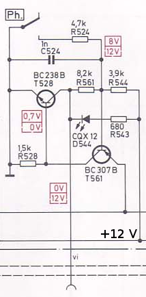

      habe eben mal alle TDA 1029 hin- und hergesteckt: der Fehler bleibt konstant. Außerdem habe ich nochmals alle Versorgungsspannungen überprüft, alle bei 19..20 V. Das Problem ist weiterhin, wie in Post #003 beschrieben, eine zu geringe „Abschaltspannung“ an Pin 11 (Phono) der IS 2161 liegt. Bei der gerade erfolgten Messung waren es ca. 2,4 V.
      Der Vorwiderstand ist okay (3,3k), also muß der Fehler früher (= Anzeigemodul) passieren. Die Versorgungsspannung +12 V des Moduls ist i.O. (Meßpunkt H5). Ich fürchte also, ich komme nicht darum herum, mir den unten ausgeschnittenen Bereich auf dem Modul genauer anzusehen.
      Ich werde vom Fortschritt berichten.
      Der Fehler ist gefunden. T1222 war hinüber. (Der BC 238B, der im Bild oben beim 9241 T528 heißt.) Nach dem Austausch durch einen 337 aus der Grabbelkiste läuft wieder alles wie es soll.
