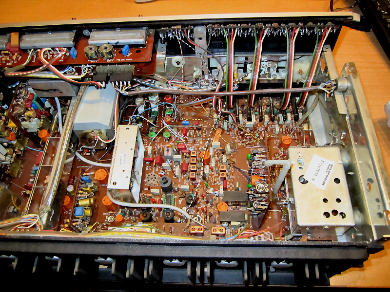

Mann kanns ja nicht lassen, also habe ich den 8200 eben noch aufgeschraubt und abgelichtet:
Acht Motorola 2N3055 versorgen die Endstufen. Endlich mal Transistoren aus der Bastelkiste !!
Der Rest sieht sehr übersichtlich aus: typisch SABA. Den NT werde ich morgen vermessen, ganz schönes Kaliber !!

meinen Glückwunsch zu diesem extravaganten Receiver! Ich habe noch keinen 8200 von innen gesehen, nur auf der Funkausstellung mal einen angefasst...
Getrennte Klangsteller für hinten und vorne - bemerkenswert.
Einige Schiebepotis wirst Du ersetzten müssen, diese Art von Sensorprogrammtasten war etwas empfindlich aber das wird alles machbar sein.
Freue mich auf die Bilder! (wie immer auf die von innen)
Edit: Da sind sie ja schon! Das sieht alles prächtig erhalten und gepflegt aus.Achim -
