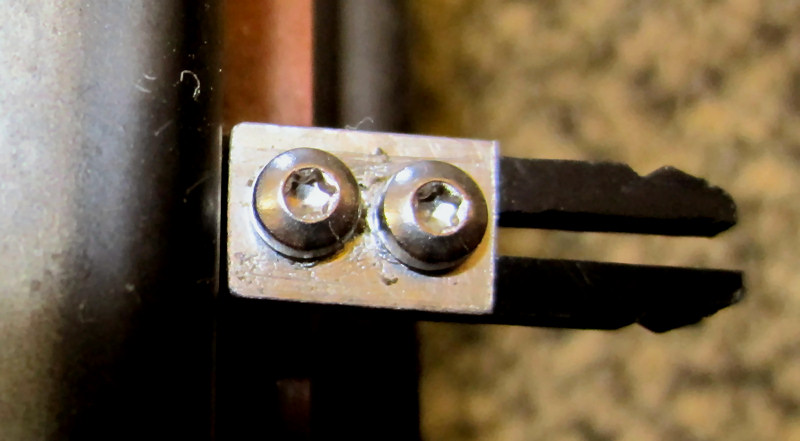

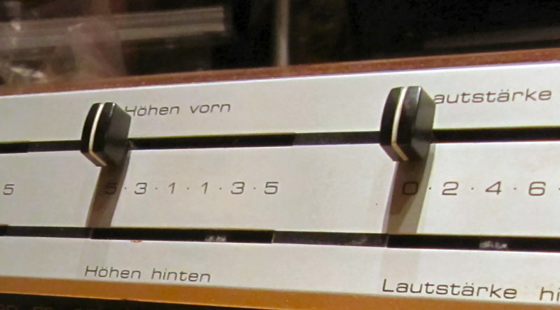

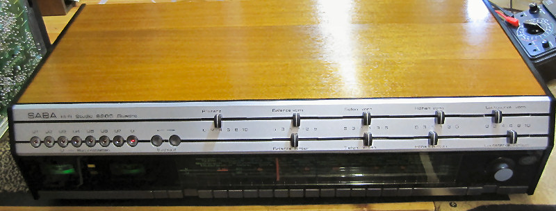

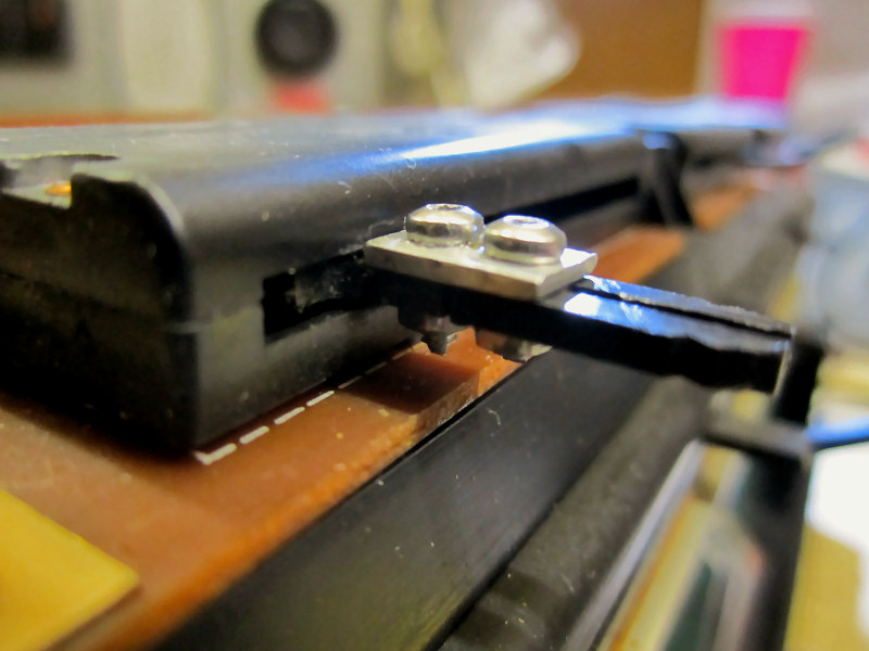

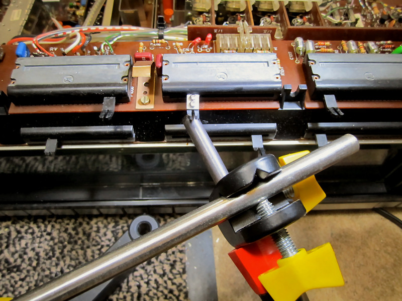

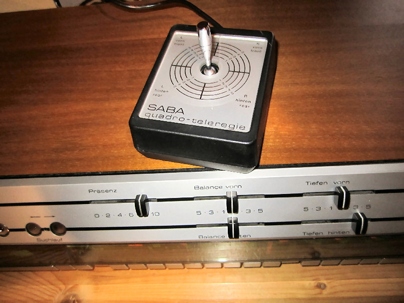

So siehts momentan aus:
Der Receiver läuft in allen Funktionen nun einwandfrei, die Endstufen hatten keine Ruhestromjustierung nötig, keine besorgniserregende Hitzeentwicklung, Gehäuse, Skala und der Rest sind gereinigt, nun schau mer mal was die Flachbahnregler so machen...

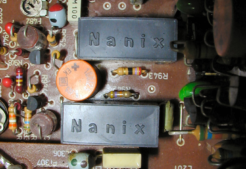

Edit: damit es nicht so langweilig wird: wer kennt diese Bauteile (Nanix) ?? Ich mußte auch erst im Schaltbild nachschauen...
