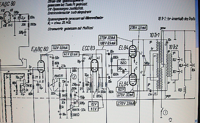

      Hallo Andreas,
      ja, ich habe den Bildschirm abfotografiert (Der Schaltplan ist als Word-Dokument
      abgespeichert, dieses lässt sich nicht hochladen). Beide Katoden sind
      verbunden, der 50uF Elko und der 150 Ohm Widerstand sind ebenfalls neu.
      Ich habe die "Verbindungsleitung" der Katoden gekappt und nochmals gemessen:
      An Röhre 1 Messe ich 7,8 Volt. An dieser Röhre ist auch der Widerstand und der
      Kondensator mit dran. Es verzerrt nichts, das Radio spielt ohne Probleme.
      Die andere Röhre schnellt auf 30 Volt hoch...verbinde ich die Katoden
      miteinander, stellt sich das Problem wieder ein.
      Gruß Oliver
      Hallo Oliver,
      das sieht für meine Wenigkeit nach einem Röhrendefekt aus. Daß die an ihrer Kathode unbeschaltete Röhre - also bevor Du die Verbindung der Kathoden wiederhergestellt hattest - eine Spannung von 30 V zeigt, scheint mir indessen kein klarer Beleg dafür. Eine in der Luft hängende Elektrode kann ja praktisch "beliebiges" Potential annehmen.
      Wenn Du die Verbindung wieder trennst und dann die als defekt vermutete EL84 in die Fassung "1" steckst, solltest Du dagegen ein klares Ergebnis erhalten. Die gute EL hierbei lieber nicht in die andere Fassung stecken; nicht daß sie noch etwas durch einen anderweitigen Fehler abbekommt.
      Eberhard
      Hallo Oliver,
      entschuldige, aber nach meinem Beitrag ist mir eingefallen, daß ich ein wenig zu schnell geschrieben habe: Logischerweise muß die Verbindung zwischen den Röhrenfassungen der beiden EL84 natürlich NICHT erneut getrennt werden, wenn man nur EINE Röhre steckt. Sollte sich die eine El84 tatsächlich als defekt herausstellen, läßt sich darüberhinaus mit der als gut befundenen EL84 nacheinander an beiden Fassungen die korrekte Funktion der jeweiligen Endstufenhälfte testen. So kommst Du auch einem evtl. vorliegenden Fehler anderer Art auf die Spur (Übertrager, Ansteuerung der Endröhre...). Doppelfehler treten durchaus häufiger auf, wie ich heute Nachmittag wieder an einer Grundig NF1 feststellen mußte (G2-Siebwiderstand defekt, zusätzlich Kathodenwiderstand der beiden ELL80 hochohmig - kein Wunder, daß da nur mehr ganz leise schrecklich verzerrte Töne herauskamen).
      Eberhard
