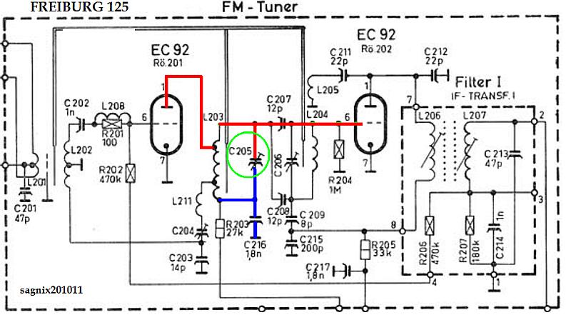

      8. Welches ist das kalte Ende eines Cs im FM-Tuner?

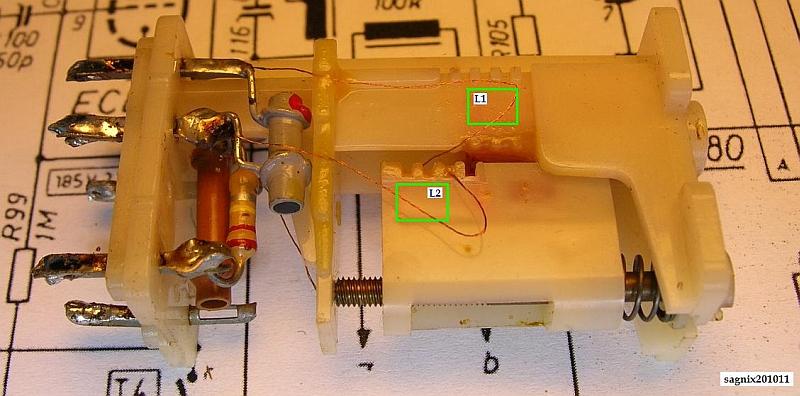

      Damit man sich ein besseres Bild von dem Gesagten machen kann, hier noch ein Foto: Dargestellt ist ein Saba ZF-Filter. Im Bereich der grün markierten Rechtecke befinden sich die Kreisspulen im Kunsstoffträger verbunden. Die obere Spule (L1) ist dort fixiert, während die untere Spule (L2) in ihrem Schlitten mittels der Messingschraube gegenüber der feststehenden Spule in ihrer Position veränderlich ist. Anhand der Messingschraube ist es auch nachvollziehbar, dass sich bei Linkssdrehung der Spulenabstand vergrößert (losere Kopplung) und bei Rechtsdrehung... (Vorraussetzung: Rechtsgewinde)
      Man kann hier erkennen mit welcher mechanischen Präzision die Firma Saba dieses mechanische Problem gelöst hat; mir ist keine gleichwertige Lösung anderer Hersteller bekannt.

      8) Das kalte Ende des Trimmers C205 ist dadurch definiert, dass es signalmäßig (blau) über den 1,8nF geerdet ist; wohingegen am anderen (heissen) Ende die Signalspannung von der Anode der Vorröhre Rö201 ansteht, welche dann nach Aufwärtstransformaotion dem Gitter der Mischröhre Rö202 zugeführt wird. Zur Verdeutlichung Schaltungsausschnitt: --- Das Meßsendersignal wird sozusagen "gewaltsam" über dem 1,8nF eingespeist, welcher eigentlich einen Kurzschluß für das Signal darstellt; die an den uvermeidlichen Induktivitäten auftretende Restspannung gelangt über L203 an das Gitter der Mischtriode und somit auch verstärkt in den Anodenkreis...
