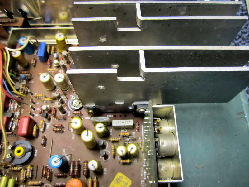

      Yep, 2 Glimmerscheiben, warum weiß ich nicht, vermute aber, weil der GD114 länger baut als sein Pendant. Sieht mir aber verdammt original aus beim GD.
      zum 1. : Auweia... ;)
      Zum 2. : Man hat bei Grundig nie so etwas gemacht, eine TO3-Scheibe so unter einen Transistor zu legen. Doppelte schon gar nicht.
      M.W. hat man beim RTV800/801 kreisrunde Scheiben verwendet, die sollten auch gross genug sein. Ersatzweise wuerde ich heute Scheiben fuer TO3P(?, also die fuer BD245) verwenden. Kreisrunde Scheiben haben am Fliessband einen Vorteil, man muss sie nicht "zurechtdrehen".

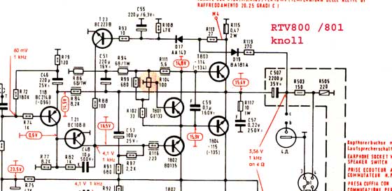

      mich würde zuerst noch interessieren, was das für ein Röhrchen auf dem einen Beinchen (müsste der Emitter sein) vom BD 135 ist. Ist das ein Ferritkern? Wenn ja, warum hat man den an der Stelle eingebaut? Das sieht ja original aus. Ein Kunststoffröhrchen kann ich mir da eher vorstellen, als Abstandshalter.
      Als Transistoren würde ich für die Treiber die BD 237 / 238 und für die Leistung die BD 245 / 246 nehmen, damit sollte man auf der sicheren Seite sein. Wobei wegen der Spannung aber auch die BD 135 (H) / 136 (H) ausreichend sind.
      Aber vielleicht hat hier noch jemand eine bessere Idee?
      bei dem Röhrchen handelt es sich um eine sogenannte Ferritperle. Sie bildet mit dem durch sie hindurch laufenden Leiter eine Induktivität.
      Typischerweise verwendet man diese Induktivitäten als HF-Drosseln.
      Die TO3 Isolierscheibe ist später reingebastelt worden. Grund: Beim Motorola ist die runde Scheibe groß genug, um die Matallfläche des Kollektors abzudecken, beim BD ist die Metallfläche weiter (nach unten) ausgedehnt, daher das Anflicken der zweiten Scheibe. Das ist natürlich Pfusch...
      Hmmm, der einzige Grund den ich mir für die Ferritperle vorstellen könnte, wäre eventuellen HF Müll fernzuhalten. Das könnte nachträglich in die Schaltung integriert worden sein, um noch vorhandene Schwingneigung zu unterdrücken (oder einfach als Vorsichtsmaßnahme). Immerhin haben die Transistoren ja eine recht hohe Bandbreite.
      Vielleicht sollte man mal bei neuer Inbetriebnahme die Endstufe in verschiedenen Betriebszuständen auf Schwingungen beobachten.

      Der BD135 hat in der Basiszuleitung einen 220ohm sitzen.
      mit der Basis-Emm. Kapazitaet setzt der Fgrenz herab.
      Iin der Fertigung wurde jedes Geraet mit Scope geprueft ob was schwingt.
      mit 40 Hz angesteuert, ohne Last bis zum Klippen aussteuern.
      1971 hatten wir auch noch nicht (immer) die L/R-Kombination in der Ausgangsleitung! Die kam mit den Darlingtons, dort kann man keine Perle ins Gehaeuse bringen. ;)

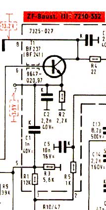

      Im ZF-teil sind an 3 Stellen in der Basis je eine Perle gezeichnet und der Typ genannt.
      Es wird wohl in der Fertigung nicht so gelaufen sein, wie wir uns das gedacht haben. Es gab einen umfangreichen Informationsdienst (gruene Blaetter)
      in denen solche Nachtraege stehen die nicht im Schalbild zu finden sind.
      "Änderrungen vorbehalten" aber wohl!
      Der Grund der Perle wie schon von zwei Seiten benannt, die Grenzfrequenz der schnellen Si- Planar-Typen (BD135) daempfen oder herabsetzen.
      Schaden richten diese Perlen keinen an. Erst ab 2-3 Mhz geht da was.

      Im NF-Part sieht man ganz oben, das variable Pinning der Power- Transistoren
      was im Print so zu finden ist.

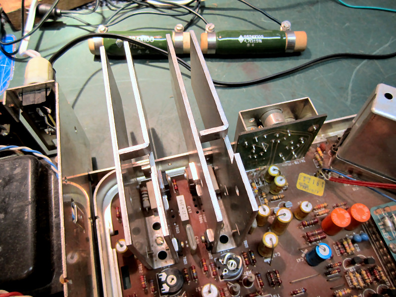

      Heute habe ich die acht neuen Transistoren samt Isoliermaterial an die (neuen) Einpflanzstellen verbracht und den Receiver vorsichtig hochgefahren.
      Was soll ich sagen: ich bin begeistert !! Hans´ Kind trällert wie neugeboren, nach Ruhestromeinstellung klingt das Gerät absolut sauber, wenngleich auch die Kühlbleche und einige Widerstände ordentlich warm werden, vor allem mit Vollast in die Dummyloads und vollem Bass. Da steigt die Leistungsaufnahme von moderaten 18 Watt auf satte 50 Watt und röhrengleiche Wärme steigt auf !
      Fantastisch sind die Empfangseigenschaften, wie nicht anders zu erwarten. Der unscheinbare Grundig reiht sich damit nahtlos in die 92 er von SABA ein: saubere Trennung der Sender, fabelhafte Signalstärke und eine tolle Stereo selektion ohne auch nur das geringste Rauschen - Hut ab, Hans, das Teil ging dir gut von der Hand !!
      Die nächsten Tage gehts an die Komplettreinigung, dann wandert der Gute ins Regal - und bleibt erstmal.
