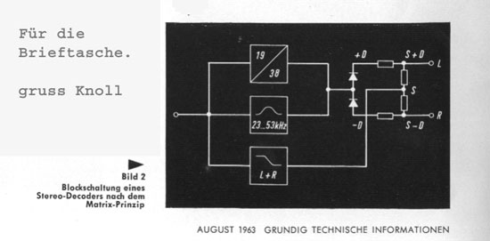

      in Bild 1 im Post 055 sieht man bei der mittels Relais ausgeführten Stereo-Mono Umschaltung, wie bei Mono die gesamte Dekoderschaltung umgangen wird (Hans hatte das in meinem Saba 8080 Thread schon erklärt).
      Pegelsprünge hat man so vermieden und eine Schaltung mit Relais, die sauber funktioniert ist mir lieber als die ungeschickte Lösung beim 8080, bei der es einen Pegelsprung gibt, der auch noch völlig unglücklich und unzureichend kompensiert wird.

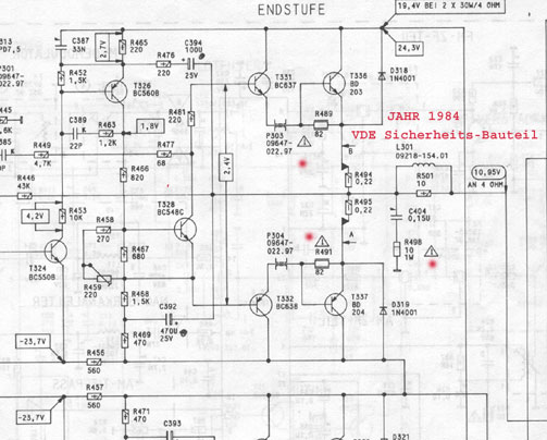

      Du hast aber schon wahrgenommen, daß die von Dir markierten Widerstände ein besonderes Symbol haben, welche sie als "nicht entflammbar" ausweist ? Ich kann mich an die Legende im Schaltplan meines MXV100 erinnern, worin diese als sicherheitsrelevante Teile klassifiziert waren, die nur durch Originalbauteile ersetzt werden dürfen...
      Also nicht vorschnell wechseln.
      Eberhard
      Hallo Eberhard,
      das Schaltbild weist sie als "schwer brennbar" aus. Ich glaube nicht, dass hier nur Originalersatz eingebaut werden darf, dafür sind einfach zu viele von dieser Sorte verbaut.
      Ich hätte aber persönlich keine Bedenken, sie gegen 3 Watt Typen zu tauschen, alleine wegen der geringeren Wärmeentwicklung.

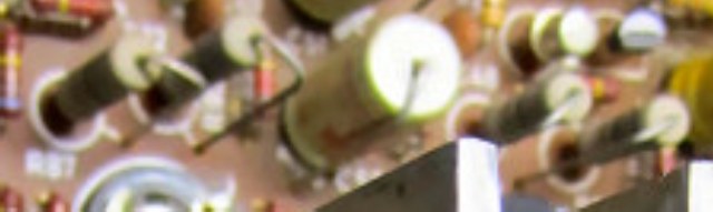

      Hallo allerseits,
      wenn es sich um diese 4 Bürscherl handelt,
      das sind MOX-Widerstände, wie wir sie im Rahmen einer Saba 9241 Reparatur schon identifiziert haben.
      Allgemein gilt ganz richtig: Das Ausrufezeichen im roten (oder schwarzen) Warndreieck heißt "Achtung, hier hört die Freiheit der Ersatzwahl auf, das Bauteil ist siicherheitsrelevant und darf nur durch ein Originalersatzteil (oder gleichwertiges) ersetzt werden.
      Die MOX-Widerstände hingegen sind sehr hitzebeständig und haben ein bestimmtes Abschaltverhalten bei Überlastung. Als Ersatz kommen strenggenommen weder Drahtwiderstände noch Kohleschicht- oder Metallfilmwiderstände in Betracht.
      Ich würde die vorhandenen Exemplare drin lassen, sie gut und möglichst mit großem Abstand zur Platine sauber einköten und den kommenden 50 Jahren getrost entgegensehen. Diese Widerstände leiden einfach nicht unter großer Hitze.

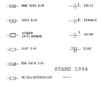

      nach dieser Legende handelt es sich bei den von Dieter erwähnten Widerständen um schwer Entflammbare, nicht um MOX-Typen.
      Ich weiss jetzt aber nicht, ob es die auf dem Foto(ausschnitt) sind.
      Doch, sie sind es: R86, R94, R95 und R87.
      Bleibt die Frage, sind das einfache schwer entflammbare, die nur einen Zementüberzug haben, oder hat man MOX als schwer entflammbare Widerstände eingesetzt.
      Es wäre gut zu wissen, da diese Bauform mit dem grauen Zementmantel oft vorkommt.
      Hallo Achim.
      es sind MOX die ohne Flammen und Glut unterbrechen.
      Die hatten eine eigene Bauvorschrift. Wenn die nicht unterbrechen, oder halt mit Gas und Flamme, gibt es keine VDE Zulassung und gar kein Skandinavien.
      Das hast Du doch oben bei SABA schon angefuehrt.
      Wenn "Zement" rein kommen, wird im Stoerungsfall die LP zu heis (PL504 PL36 bei GRUNDIG) das ist nicht zulaessig.
      Deshalb haengen Em-R`s spaeter an der Kuehlflaeche weit von der LP .
      Man kann diese auf Keramikstelzen hoch setzen das ist dann O.K
