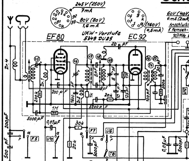

      Du Anodenspannung der EC92 hat einen Sollwert von 160V. Wenn man nun mit einem modernen Messgerät misst, kann sie durchaus deutlich höher liegen. (Die Gründe haben wir ja schon oft beleuchtet.)
      Die EC92 Triode dient als Oszillator- und Mischstufe.
      Verdächtig ist, dass die Ua bei höheren Frequenzen fast auf 0V fällt. Wenn die Schwingung bei höherer Frequenz abreissen oder einbrechen würde, würde ich von einem Anstieg der Ua ausgehen. Solange der Oszillator mit der richtigen Amplitude schwingt, bleibt die Ua auf dem Sollwert.
      Kannst Du den Anodenstrom bei verschiedenen Frequenzen messen?
      Wurden die EF80 und EC92 schon testweise ersetzt?
      Ist der 20K in der Anodenzuleitung intakt?

      Die an der EC92 gemessene Anodenspannung ist bezüglich ihrer „Bandbreite“ nicht ohne weiteres nachvollziehbar; es muss sich da um Fehlmessungen handeln - bei echten Messergebnissen müßte der braunrote 20k Widerstand bereits richtig braun geworden sein, weil an ihm bei 100MHz die volle Anodenspannung läge. Wenn aber die anderen Spannungen (an der EF80) im UKW-Mischkästchen in etwa stimmen, scheint das auch nicht das eigentliche Kernproblem zu sein. --- Denn du sagst, dass UKW-Empfang zwar vorhanden, aber zu schwach ist; somit scheint der Oszillator incl. Mischstufe grundsätzlich zu arbeiten.

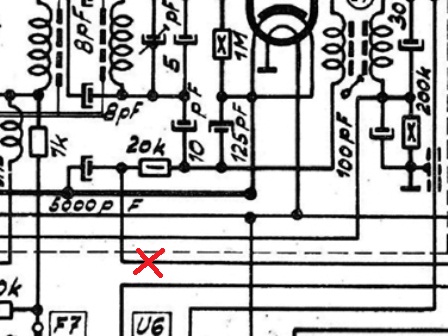

      das rote Kabel ist schon die Anodezuleitung der EC92; an ihr liegt ausser der Gleichspannung die UKW-Oszillatorspannung und das 10,7Mhz ZF-Signal. Bei der, durch die Messung bedingten, Berührung mit der Messleitung wird der Anodenkreis kapazitiv belastet. Dies kann ausser zu einer erheblichen Verstimmung des Oszillators, bis zum Abreissen der Oszillatorschwingung und in ungünstigen Fällen auch zu wilden Schwingungen meist im ZF-Bereich führen.
      Bessere Ergebnisse bringt eine Spannungsmessung am rechten Ende des 20k Widerstandes; an ihm ist ebenfalls die Anodenspannung zu finden, während sich die Schaltung an dieser Stelle HF-mäßig bedeutend "entspannter" verhält. Allein wegen des 125pF nach Masse liegenden Kondensators ist die kapazitive Einwirkung durch die Meßschnüre geringer.
      Aus den beschriebenen Gründen hat auch Achim das Kreuz zur Strommessung in einem HF-freien Bereich platziert und nicht direkt in der (roten) Anodenzuleitung.

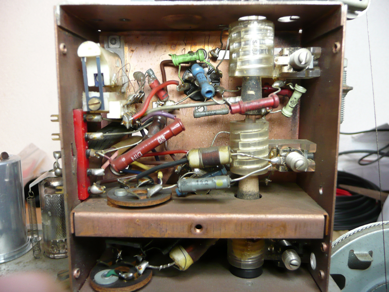

      Danke für die Erklärung Peter. Ich glaube ich habe den Fehler gefunden (allerdings noch nicht dessen Ursache). Ich hatte heute Nachmittag leider keine Zeit und habe die Messungen gerade eben durchgeführt. Ich habe an dem von Achim markierten Punkt noch einmal gemessen. Hier die Messwerte (alle mit einem Digitalmultimeter bei UKW):
      EC92:
      a 257V; 3,36mA
      ECH81:
      aH 240V
      aTr 0V <- hier liegt wohl das Problem
      g2 41,5V
      EF41:
      a 260V
      g2 41V
      EAF42:
      a 242V
      g2 35V
      Ich werde mir Morgen oder Übermorgen (je nachdem wie Zeit ist) mal die Anode aTr der ECH81 genauer untersuchen.
      Gruß Julian
