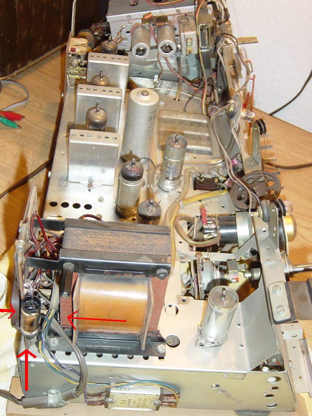

So.....ein neuer Tag und weitere "Fortschritte".
Eins vorneweg, das Brummen ist noch da. Habe aber auch nix neues dagegen getan.
Thema "Automatik":

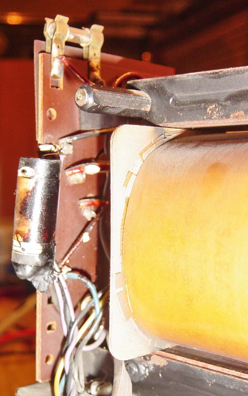

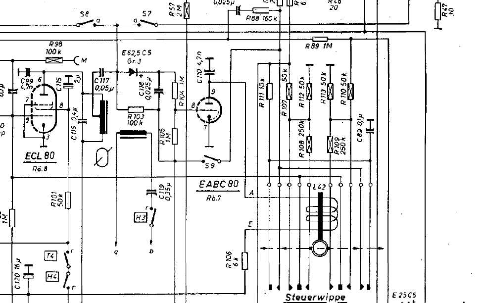

Habe gestern, wie angekündigt den fetten 0,4uF Papierkondensator C116 gewechselt. Seitdem rennt meine Senderwahl, dass es eine Augenweide ist, aber sobald ich die Wippe loslasse wars das.
Vor dem Wechsel, ist die Sendersuche zwar nur gekrochen, aber ein Elektromagnet (?) hat die Wippe gehalten, bis ein Sender gefunden war.
Habe alles überprüft und definitiv kein Kabel "abgelötet" oder sonst irgendwas beim Austausch verbrochen...bin da gerade ein wenig ratlos ???
Einen schönen regnerischen Tag wünsche ich allerseits.
Thema "Automatik":
