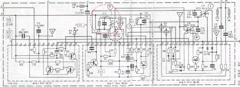

      ja, manche jaulten, dass die Uebersprechdaempfung bei hohen Frequenzen bei anderen Konzepten besser war.
      Andererseits hatte die Methode Grundig den Vorteil, dass die Decoder stoeraermer waren, weil die Stoeranteile hoher Frequenz nicht bis zu den Schaltdioden kamen und so keine Mischtoene bilden konnten.
      Das duerfte mehr Vorteile als eine besonders hohe Kanaltrennung haben.
      Die Deemphasis wird mit zwei Methoden im Decoder "erzeugt". Einmal im M-Kanal durch einen RC-Tiefpass (R20, R21, C19), dann im S-Kanal durch die Bandbreite des Kreises R1, C1, BV 8235-504.
      Im Monobetrieb macht die Deemphasis dder Tiefpass C10, R11. Im Gegensatz zu anderen Konzepten wird das Monosignal nicht durch den "totgelegten" Decoder geschleust.
      (Positionsbezeichnungen der Bauteile muessen ggf. korrigiert werden, kann ich hier nicht gut genug lesen)
      Das ist der Grund, warum ich oben von den "sonst so guten Decodern IV bis VI" schrieb.
      Darf ich davon ausgehen, dass die diskret oder mit den Hybridbausteinen aufgebauten Decoder der Transistorgeraete auch die Deemphasis vor den Schaltdioden haben? Ich kann gerade nicht nachsehen.
      Die Seite mit den Decoderabgleich kenne ich. Sie findet sich in der TI mit den Titelthema "HF500" ;)

      Meine Zugabe noch ein Prinzipschaltbild der GRUNDIG Matrix-Decoder.
      @Reinhard,
      genauso ist es. Die Bandbreite des Kreises wird mit dem Parallelwiderstand des Kreises (Daempfung) eingestellt.

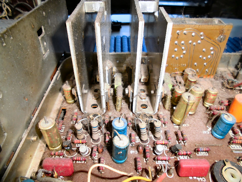

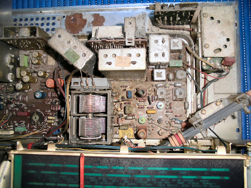

      ich möchte diesen thread fortführen, da ein weiterer RTV Kandidat dazugekommen ist - ein RTV 800.
      In diesem Thread steckt schon so viel Fleisch und Saft, dass eine Weiterführung lohnt.
      Diesmal habe ich es mit einer sehr ungewöhnlichen Chassiskontaminierung zu tun - das Gerät stand in einem Friseursalon und wer glaubt, die Stäubchen wären eben mal mit Pinsel und Druckluft weg zu blasen, der irrt !
      Das Zeug klebt bummerhart auf allen Bauteilen wie zementiert. Das jahrelange Umhersprühen mit Haarspray zeigt immense Wirkung. Da kann man sich vorstellen, was die Bediensteten im Laufe ihres Berufslebens einatmen.
      Deshalb die erste Frage: wie entferne ich den Spack, ohne Bauteile zu beschädigen ? Bremsenreiniger verfliegt viel zu schnell und bewirkt hier gar nichts.
      bei einem versifften BASF 8450-Reciever hat intensives Duschen mit 65° warmen Wasser viel bewirkt.
      Bei einem noch versiffteren Grundig R35 wurden die Platinen mit einem Cockpit-Reinigungsspray eingesprüht, und nach kurzem Einwirken dann abgeduscht. Sah nachher aus wie neu. Das ZF-Modul mit den Spulen hatte ich vorher vorsichtshalber entfernt. Das war durch die Abschirmung auch nicht verdreckt.
