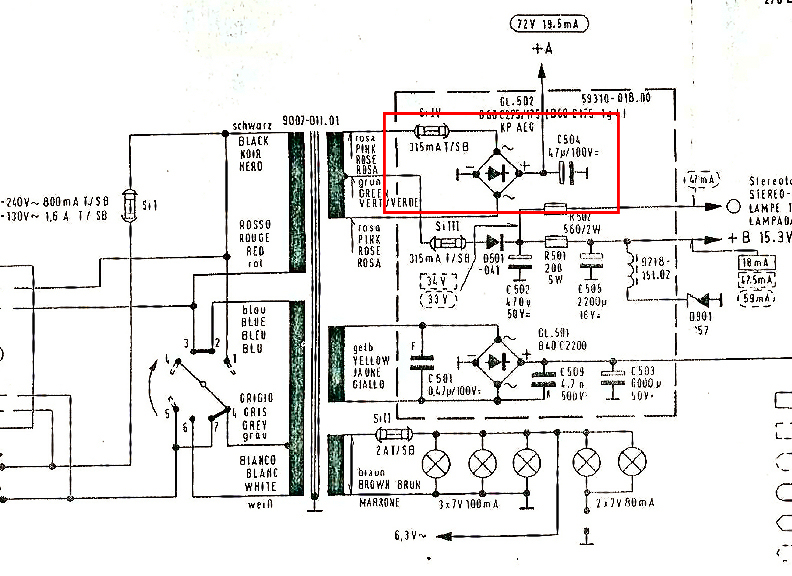

      Angestachelt durch Hans´ Hilfe und die Vorschau auf seinen 900er haben mich für 10 EUR fündig werden lassen: ein defektes Gerät in äußerlich wunderbarem Zustand kam heute an.

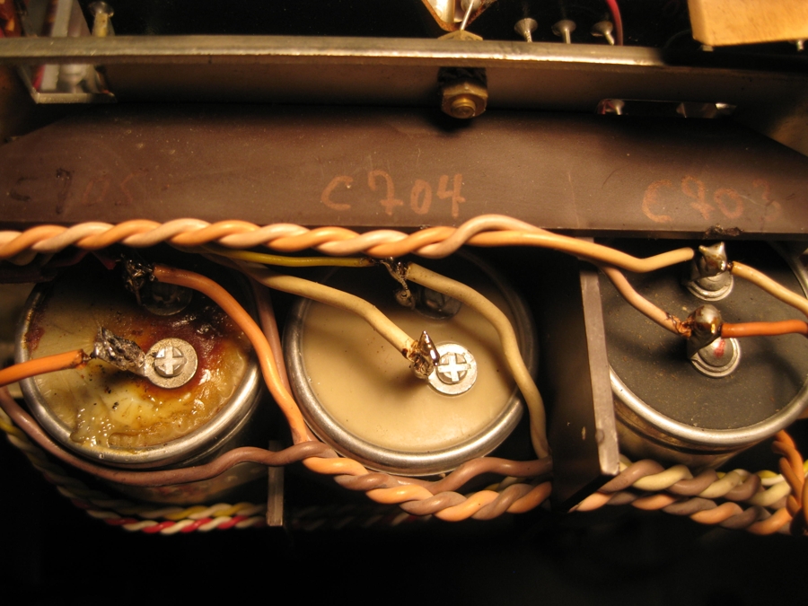

      Der/die Fehler waren schnell gefunden: Defekt waren der GL502 sowie C504. Ursprünglich wohl der Elko, jedoch hat der mutige Reparateur wohl ohne Brille eine 0,315 A Sicherung gegen eine 3,15 A Sicherung getauscht. Aber auch die machte dicke Backen und nahm wohl den Gleichrichter mit...
      Die corpi delicti liegen vor dem Receiver.

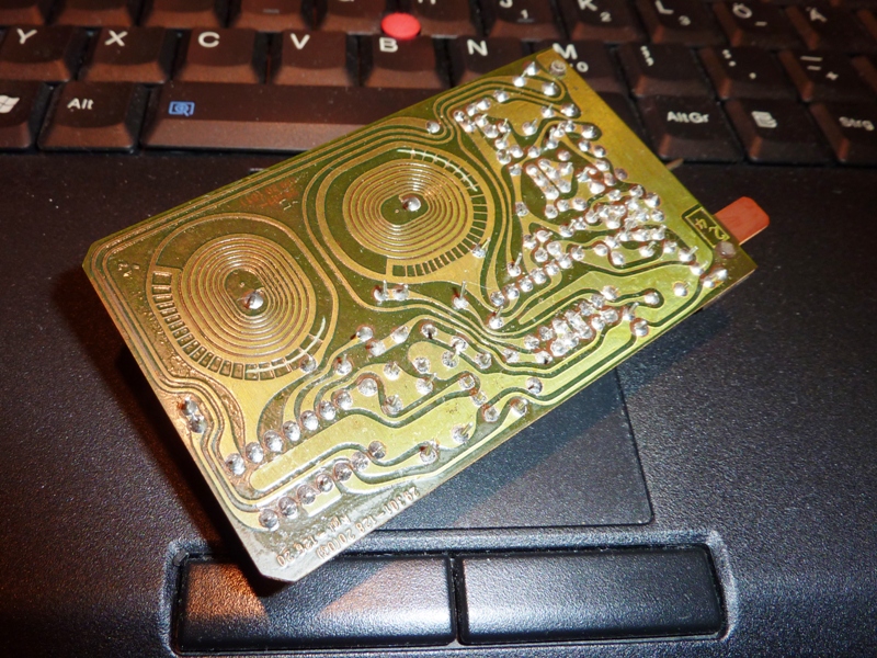

      In Grundig ZF-Verstärkern gab es zumindest im TV-Bereich häufig gedruckte Spulen, die im Werk "abgestimmt" wurden, indem mit einem Zirkel o.ä. zwischen den Windungen in gleichmäßigen Abständen layoutseitig vorhandene Brücken aufgetrennt wurden. Diese Spulen brauchten natürlich relativ viel Platz auf der Platine, da sie einen Durchmesser von ca. 2 cm hatten. Die Zuleitung zum inneren Spulenanschluss erfolgte mit einer Drahtbrücke aus Silberdraht.
      ja, Peter liest mit ;-), und da es ein RTV900 ist, hat er ebenso wie der aeusserlich fast identische (die Tasten unter den Schiebepotis fehlen) RTV800 die Tasten vorn. Ihn dann auf die Oberseite zu verlegen, ist fuer mich eine nicht nachvollziehbare Designentscheidung. Der Thermoschalter ist ziemlich frueh in die Geraete gekommen, ich weiss jetzt nicht, ob der RTV600/650 auch schon einen hat. Dieses nuetzliche Sicherheitsbauteil ist sehr lange werwendet worden, auch Geraete der 100mm Serie haben ihn. Zusaetzlich gab es in einigen Serien einen Thermoschalter am/im Netztrafo. Besser als die sonst verwendete Temperatursicherung, die nach Ansprechen idR. den teuren Ersatz des Trafos notwendig macht.
      Die VS2xx/3xx Videorecorder von Grundig hatten auch eine Thermosicherung, die war hier herausnehmbar und konnte mit einem sauberen Loetkolben wieder zugeloetet werden (Aufloetwiderstaende sind bei Grundig auch zahlreich verwendet worden, sogar zum Schutz des KH-Ausganges beim SXV6000/XV7500).
      Die ZF-Spulen: Gedruckte Spulen werden fuer 10,7MHz zu gross und fuer 460kHz nicht mehr darstellbar, fuer die TV-ZF im Bereich 30-40MHz sind die gedruckten Spulen besser herstellbar, praezise und guenstig. Dazu muessen wir auch an den aufwand denken, der erforderlich ist, um die bei TV erforderliche Durchlasskurve herzustellen. Da ist alles willkommen, was den Aufbau und Abgleich des Verstaerkers vereinfacht. Zum Schluss gab es ja Oberflaechenwellenfilter.

      die gedruckten Spulen hatte Grundig lange Jahre bei Fernseh-Ton-ZF-Schaltungen im Einsatz. Dort laufen die Kreise auf 5,5 MHz. Dann sollte es für 10,7 MHz auch kein Problem sein - da sind die Induktivitäten und damit die Spulen ja noch kleiner!
      Bei 460 KHz gehe ich d´accord... ;)

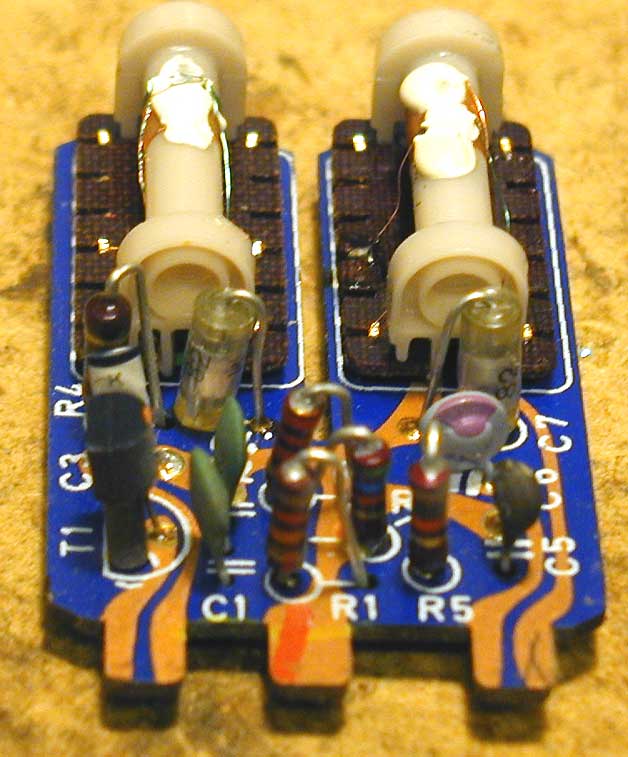

      Das ist ein Grundig Tonteil für 4,5 und 5,5 MHz Tonträgerabstand. Da müsste eine Induktivität für jede Norm sein.
      Oder sind da irgendwelche Fallen für Nachbarkanalträger mit realisiert, die im 37/38 MHz Bereich laufen? Vielleicht hat jemand ein Schaltbild zur Hand...

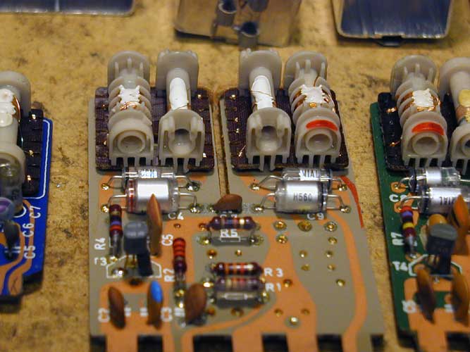

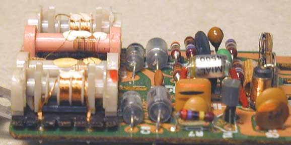

      Hallo Achim und die Runde.
      Nach langem Suchen, habe ich Filter nur FM und AM/FM aus RTV360,800 und 900 gefunden.
      Hier sind sie:
      Das 3te zeigt wie leicht die Becher zu oeffen bzw.abzuziehen sind.
      Man beachte auch, dass die Spulen in Kammern sitzen und kapazitiv gekoppelt sind, das hatte ich schon mal erwaehnt warum.
      Ansonnsten, alle Details meine Arbeit, nur der Ratio wurde fuer mich von H.Tr.und H. Ben. entwickelt. Die bekamen von mir die Filtertechnik, ich den Ratio vom RTV600

      gedruckte Spulen in der Ton-ZF waren mir jetzt nicht erinnerlich, ok.
      Ob man damit aber in jedem Fall auf das gewuenschte L/C Verhaeltnis kommt? Die beiden Styroflexe scheinen ja die Kreiskapazitaeten zu sein und sie erscheinen mir recht gross. Fuer ein "gutes" L/C Verhaeltnis strebt man eine moeglichst grosse Induktivitaet an. Das "Schlechte" daran ist, dass es einfacher ist, verlustarme Kondensatoren als ebensolche Spulen zu bekommen. Ich meine, auf der Tonplatte zwei Keramikfilter zu erkennen. Wenn die die Selektion uebernehmen, koennen die beiden LC-Kreise breitbandig sein, wenn sie Aufgaben haben, fuer die eine kleine Bandbreite nicht erforderlich ist. Wobei "klein" auch wieder nur eine Definition ist.
      Man sollte mal das Datenblatt fuer das TBA120 heraussuchen, am Ende sind die gedruckten Spulen fuer den Phasenschieber des FM-Demodulators.
      Gedruckte Spulen haben die Rundfunkfilter von Grundig jedenfalls nie gehabt. Das sie keine haben, zeigt schon die Lage der "Abgleichloecher".
      Sehe gerade, Hans schickt schon die Bestaetigung ;) Man sieht auch, wieviel Muehe man sich mit diesen wichtigen Bauelementen/-gruppen gegeben hat.

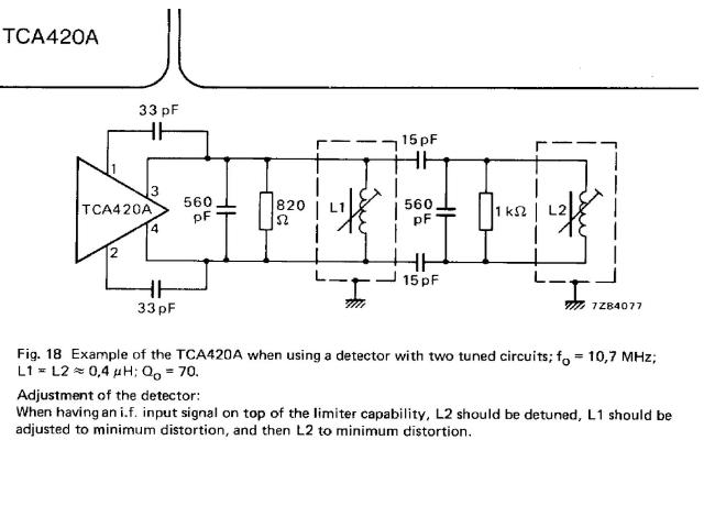

      Hallo Achim und Peter.
      Im SIEMENS IC-Handbuch zum TBA120U bei 5,5Mhz hat die Spule am Eingang 20Wdg Q = 73 am Demod 9Wdg 1500pF Q= 40.
      Der Demod-Kreis muss schlecht sein, damit seine Phasenkurve lang und gerade wird, low dist, und leider low Audio.
      Wir im Hifí haben zwei Kreise gekoppelt, damit werden zwei S-Kurven überlagert, und der Klirr minimiert.
      aus Studio RPC 500
      http://saba-forum.dl2jas.com/bildupload/t5000.pdf
      sonst gilt: bei 10,7Mhz ´sind Q= 70 und mehr die Regel.

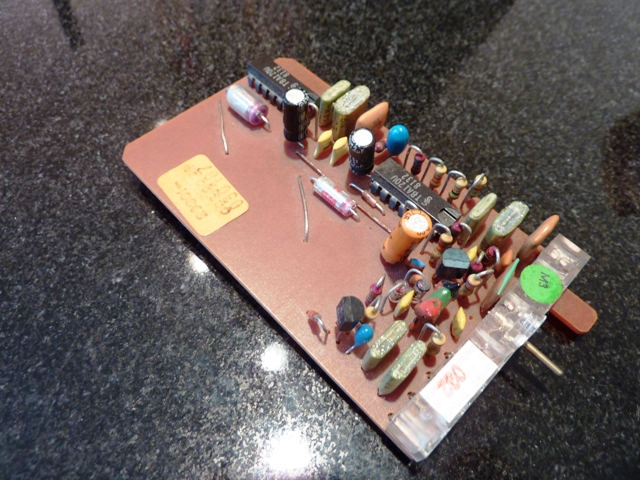

      Besser spät als nie.
      http://saba-forum.dl2jas.com/bildupload/Grundig-FFS-TonZF-45-55.pdf
      Das Modul dürfte ein Nachrüstsatz sein, das es keine Original- bzw. Erstbestückung ist erkennt man schon an der roten Codenummer.
      Der Markt für den 4,5 MHz Ton in Deutschland wird recht klein gewesen sein, er beschränkte sich praktisch auf das Einzuggebiet von AFN-TV.
