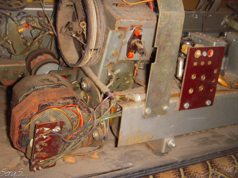

- Das Fahrgestell war ein bisschen rostig und schmutzig. Aus diesem Grund schlecht bedient Klangregelung der tiefen Frequenzen. Aufgeräumt - jetzt funktioniert:).

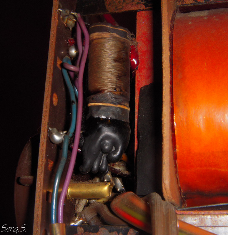

- Transformer Arbeiter, aber Kondensator-Harz schwamm in einem vulkanischen fließen. Jetzt verändert.
- Motor auto tune arbeitete unsicher, quietschte. Zerlegt, Aluminium Rotor des Oxid gereinigt. Jetzt arbeitet sie.

- Nach dem Austausch der Kondensator-Gießharztransformator
überprüft die Kondensatoren dieses Typs. Einige blieben in der Reihenfolge, auch nach einem halben Jahrhundert. Ich ersetzte die schlechten.

1. Changed Kondensatoren aus dem Harz auf das sowjetische Militär. Wo bekomme ich eine deutsche Entsprechung?

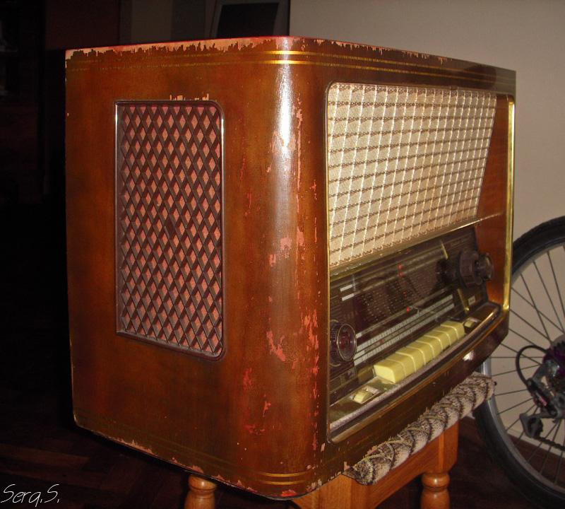

2. Gehäuse (Box:) - Ich entfernte den alten Lack. Ich plane, mit Schellack zu decken. Was und wie man eine Linie von Gold zu ziehen?

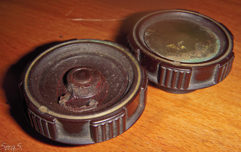

3. Auf der einen Griff gibt es kein Messing. Wie mache ich eine neue Messingeinsatz?

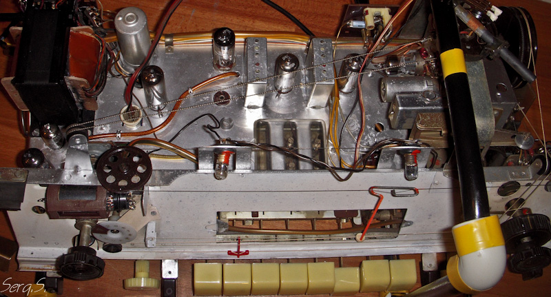

5. Frage – warum Nest die tube in der Mitte des Chassis? (Die Frage dumm?)

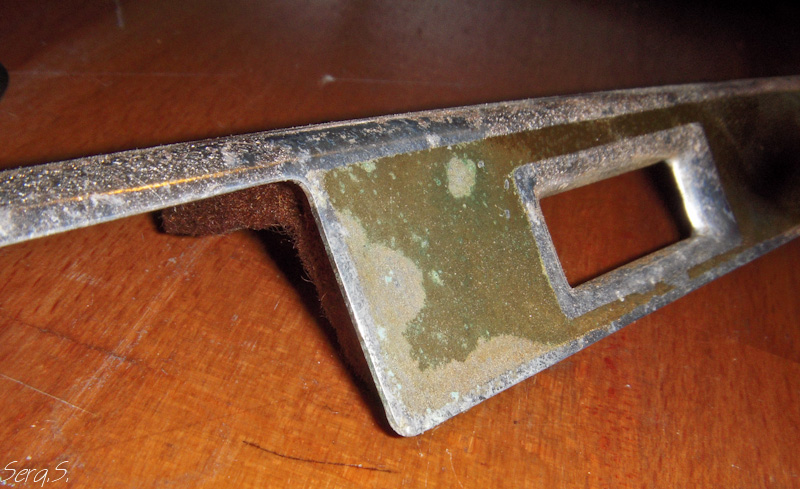

6. Was ist mit Aluminium-Platte abgedeckt rund um die Tastatur? Ich habe noch nicht entschieden, wie es wiederherstellen.
