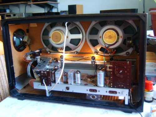

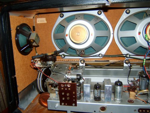

      habe heute das Wildbad 11 aufgemacht und von innen gereinigt.Mich erst einmal an dem Innenleben begeistert.Viele Fotos gemacht.
      Denke das ist der Gleichrichter.
      hier habe ich die Schrauben gelöst.Darunter alles gereinigt und neu festgeschraubt.Hab darüber gelesen das dies auch ein Grund sein könnte.
      Die Halteschrauben der beiden Trafos habe ich auch fest angezogen.Hier war die eine oder andere lockerer.Die Röhren herausgezogen und Kontakte gesäubert.Hier und da geölt.Dann die Gummitüllen zur Chassismontage erneuert bzw. neue daraufgesetzt.Hatten sich über die Jahre gesetzt.
      Alles eingebaut.Zur Freude ist das brummen weg.Nur wenn man ganz ganz nah rangeht zu hören.Lautstärke ganz weg gedreht.Hier ist dann und wann ein Kratzen zu hören.Was könnte das sein?

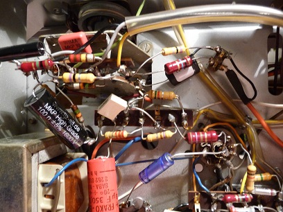

      Beim Bilder betrachten vielen diese Kondensatoren auf.Rot eingekreist.
      Denke hier müssen neue her.Was kann man für einen Ersatz nehmen?

      Hallo Lars,
      Gleichrichter, ja das ist er. Da diese öfter mal kaputt gehen, würde ich zumindest die Ausgangsspannung (zwischen + und -) mal nachmessen.
      Wann ist das Kratzen zu hören? Wenn Du am Lautstärkesteller drehst (verschmutztes Poti), wenn Du am Gerät wackelst (Wackelkontankt) oder im normalen Betrieb (Kriechströme), ohne daß am Gerät etwas verändert wird?

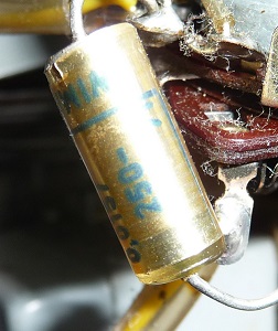

      Der braune Wima Tropydur Kondensator, der wie ein Malzbonbon aussieht, sollte in der Tat ersetzt werden. Am besten ersetzt Du ihn durch einen Folienkondensator mit axialen Anschlüssen.
      Sind noch mehr davon verbaut? Je nach dem wo die in der Schaltung sitzen können Sie bei einem Defekt mehr oder weniger großen Schaden anrichten.

      am einfachsten wäre es wenn, Du einfach abliest was draufsteht. Das sollte bei diesen Teilen noch kein Problem sein.
      Sind Kondensatoren so verschmort, daß man die Werte nicht mehr lesen kann, gehe ich immer so vor, daß ich die Bauteile bestimme die links und rechts vom Kondensator angeschlossen sind. In Deinem Falls sind dies Widerstände, die anhand der Farbringe leicht identifiziert werden können. Dann heißt es im Schaltbild suchen und hoffen, daß kein Fehler im Schaltbild ist, oder nicht schon jemand am Radio herumgebastelt hat. (Ist in Deinem Fall gar nicht nötig.)
      Ich verstehe nicht ganz was Du mit Vergleichsliste meinst. Normalerweise werden defekte Bauteile gegen gleichwertige gute ausgetauscht. Da es die Teerkondensatoren nicht mehr gibt und auch nicht mehr dem Stand der Technik entsprechen, werden sie gegen Folienkondensatoren ausgetauscht. Es kann sein, daß Du beispielsweise die Werte 5 nF oder 2,5 nF nicht bekommst. Du kannst sie ohne Probleme durch 4,7 nF bzw. 2,2/2,7 nF ersetzen. In letzterem Fall kann/muß man probieren.
      Wenn Du schon beim Löten bist, dann würde ich auch die gelb markierten ersetzen, dann hast Du die nächster Zeit Ruhe. Du kannst sie gerne durch solche wie den grün gekennzeichneten ersetzen, jedoch sind Kondensatoren mit axialen Anschlüssen einfacher zu verarbeiten, da sie längere Beine haben.
      Hier nochmals das Bild mit den zu tauschenden Kondensatoren (rot und gelb)
