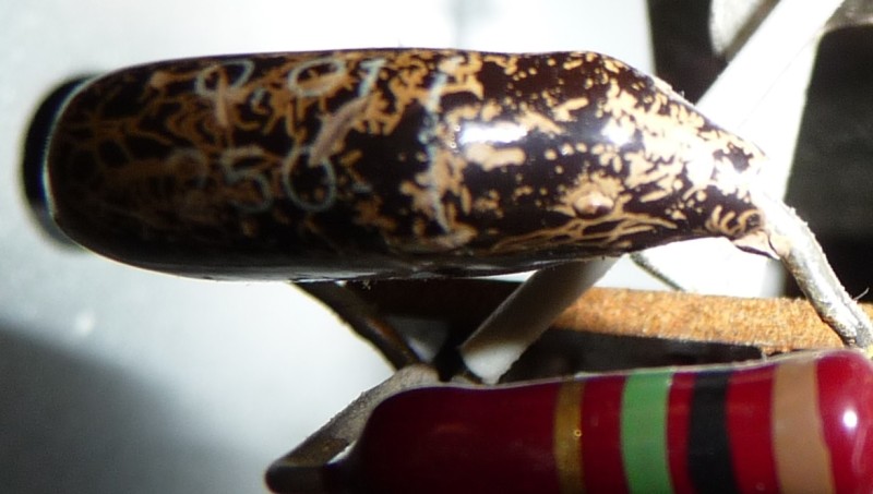

      http://saba-forum.dl2jas.com/bildupload/Ko.jpg
      Handelt es sich hier um ein 0,01 MikroFarad Kondensator und warum hat der eine weiße Linie auf der rechten Seite?

      Hallo Lars,
      der abgebildete Kondensator hat 0,01µF bzw. 10nF Bei den damaligen Kondensatoren kennzeichnete der hier z.B. weiße Streifen das mit dem Außenbelag des Kondensatorwickels vebundene Anschlussbein. Dieses legte man an GND bzw. an den niederomigeren Teil einer Schaltung, wodurch die Einstrahlung von Störungen verringert wurde.
      Beim Einsatz als Koppelkondensator in NF-Verstärkern lag der Außenbelag deshalb an der Anode (R<200k) und der Innenbelag am Gitter der folgenden Röhre deren Ableitwiderstand in der Größenordnung von 1Meg angesiedelt war.
