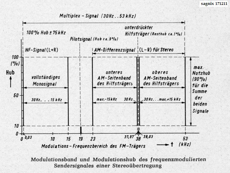

      der 38KHz Hilfsträger ist zur Trennung der beiden Stereo Kanäle notwendig. Er wird im Stereo-Signal als 19KHz Pilotton übertragen und im Decoder durch Frequenzverdoppelung (meistens Doppelweggleichrichtung) auf die ursprünglichen 38KHz gebracht. In der folgenden Grafik ist der Frequenzumfang eines Stereo MPX-Signals prinzipiell dargestellt.
      Das Ausbleiben der Stereo-Anzeige am magischen Auge ist ein weiteres Indiz, dass dieser besagte Hilfsträger fehlt, denn er wird nach seiner Wiedergewinnung auch zur Stereo Anzeige herangezogen.
