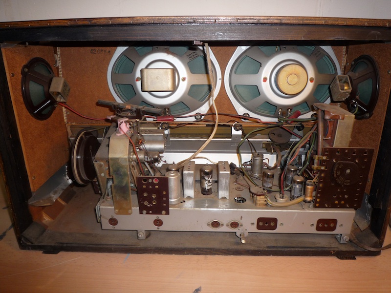

      Guten Abend liebe Saba-Gemeinde,
      nach meinem ersten Saba Wildbad W Projekt steht nun ein Freudenstadt 125 auf meinem Tisch.
      Das Gerät befindet sich in einem noch gutem Zustand. Teilweise war es mit schmierigem Siff überzogen, der Bassregler lies sich kaum noch drehen, Rost am Chassis ist ebenso vorhanden, aber das Gerät spielt.
      Kondensatoren sind gewechselt, Röhrensockel und -fassungen gereinigt.
      Soweit, so gut.
      Nun zu meinen Problemen und Fragen:
      - Sollte man Sieb- und Ratioelkos vorsorglich tauschen auch wenn das Messgerät noch ungefähr Nennkapazität anzeigt? Ein Brummen ist nur sehr leise zu hören. Spannungen habe ich allerdings noch nicht kontrolliert.
      - Einen Tausch des Selengleichrichters werde ich, wenn die Spannungen stimmen, zunächst nicht vornehmen.
      - Ich haben den Eindruck, dass der rechte Hochtöner oder die rechte Radioseite mehr Höhen hat und heller klingt als die linke (Innenansicht). Ist das möglich oder liegt das ganz einfach an den unterschiedlichen Ausführungen des Tiefmitteltöners und deren Anordnung? (Schlechte Ohren wären natürlich auch eine Ursache. :grins:)
      - Der Tastensatz muss noch gereinigt werden. Ich habe mir gedacht, dass ich die metallene Abdeckung (grüner Pfeil) ausbaue, indem ich die C-Ringe auf der Drehachse entferne und diese herausziehe. Danach kann man die Schieber mit den Schaltfahnen (heißen die Dinger so?) noch vorne herausziehen, so hoffe ich. Ist das ein gangbarer Weg?
      Nach dem Fiasko mit dem Wildbad W und den Verkohlungen möchte ich den Einsatz von Kontaktmittelchen aller Art vermeiden. Oder gibt es hier doch jemanden, der die Pertinaxleisten mit Bremsenreiniger oder Kontakt WL flutet (Schabu? *g*)
      Die Bilder zeigen übrigens den ungereinigten Ursprungszustand.
      Gruß,
      Christian
      Hallo Christian,
      wenn die Spannungen stimmen und das Gerät nicht brummt, tausche ich die Siebelkos auch nicht. Den Selengleichrichter prüfe ich auf seine Betriebstemperatur.
      Sollte er heiß werden (warm ist ok), wird ausgetauscht (Vorwiderstand ca. 150-180 Ohm / 9 Watt nicht vergessen) - die "modernen" Gleichrichter liefern
      eine höhere Ausgangsspannung.
      Die Klangunterschiede kann ich mir höchstens durch evtl. gealterte Kondensatoren zu den Hochtönern erklären.(Die roten bipolaren an den Hauptchassis).
      Gruß Oliver
      Hallo Christian,
      ich habe dein Vorhaben bei einem ausgebauten Tastensatz einmal geübt. Es ist in dieser Form bereits eine Fummelei die Welle aus der Rastklappe zu entfernen - sie geht haarschrf an dem Sprache Musik- Hebelmechanismus vorbei und ich weiss nicht was da jenseits des Skalenhintergrundes noch für Hindernisse vorliegen.
      Es ist unter Berücksichtigung der Reparaturöffnung sicherlich kein Einfaches Unterfangen. Andererseits lassen sich die einzelnen Schaltschieber nach Entfernen der Rastklappe nach Anheben nach vorne entfernen. Beim anschließenden Zusammenbau ist dann peinlich zu beachten, dass die Kontaktmesser exakt zwischen den federnden Kotakzungen eingespurt werden - das ist bei beschränkten Zugänglickeit und den den beschränkten Sichtverhältnissen nicht einfach...
      So würde ich doch eine Reinigung mit Tuner600 empfehlen, ohne die Kontaktschieber auszubauen - anschießend ist eine gründliche Trocknung zu empfehlen, wobei das Tuner6600 recht schnell und rückstandslos verdunstet. Trotzdem würde ich eine halbe Stunde bis zum wiederholten Eischalten warten.
      Die "C" ringe nennt man nach meinem Wissen übrigens Benzigringe.
      In diesem Sinne hoffe ich dich nicht demotiviert zu haben... vielleich gibt es noch einige mir unbeknnte Tricks, welche das Vorhaben vereinfachen.

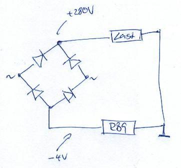

      nightbear postete
      Sandmaennchen postete
      @Achim: Ich nehme an, du meinst nicht R89 = 47 Ohm sondern R85 = 390 Ohm
      Nein.
      Okay, nach nochmaligem Konsultieren des Schaltplans verstehe ich das Prinzip, das du aufgemalt hast. Die Last ist "alles", was im Schaltbild rechts vom Gleichrichter auf der gleichgerichteten Seite liegt.
      Über R89 fließt der Strom dann nach Masse ab.
      Wenn im Anodenkreis etwas einen zu hohen Stromverbrauch verursachen würde, resultiert das auf der Lastseite in einen zu niedrigen Spannungsabfall.
      Müsste dann statt -4V nicht z.B. -2V oder u. U. sogar z.B. +3V am C85 anliegen?
      Christian
      Das "Minus" kommt ja nur, weil immer gegen Chassismasse, also besser gesagt Null Volt gemessen wird.
      Die Gesamtspannung in Höhe von 284V bleibt ja konstant (abgesehen von dem Fall dass sie bei ausreichender Überlastung auch weiche Knie bekommt). Sinkt nun der Spannungsabfall über die Last, _muss_ der Spannungsabfall über R89 entsprechend steigen, damit die Summe wieder 284V ergibt. Es kann kein Volt "verschwinden". Es fällt über der Last, und über R89 und notfalls im Gleichrichter ab.
      Wenn die Last einen Kurzschluss darstellen würde, würden über R89 die vollen 284V abfallen (vorausgesetzt, das Netzteil gäbe die Leistung her), Am C85 würde man dann -284V messen.
      Das ergibt aber bei konstanten 47 Ohm einen gepflegten Stromfluss, der Widerstand verbrennt.
