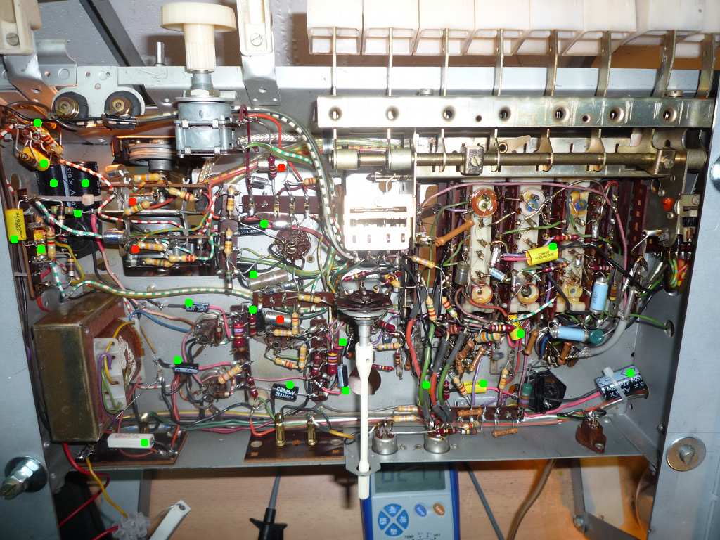

      Bevor ich weiter auf Fehlersuche gehe, habe ich noch eine Frage zum Kondensatortausch. Ich habe soweit alle erforderlichen bis auf C52, C47, C67 und C64 getauscht. Das sind die grün markierten Koppelkondensatoren zwischen der ECC83 und der EC92 und zwei weitere im Klangregelbereich (wenn ich den Schaltplan richtig lese).
      Sollte ich die auch tauschen?
      Gruß,
      Chritsian
      Hallo Christian,
      leider ist das Bild im Detail etwas unscharf, aber ich würde sagen, die beiden Kondensatoren am Lautstärkeregler und der rechts unten sind Styroflexkondensatoren. Wenn dem so ist, besteht keinerlei Handlungsbedarf.
      Oben rechts, das könnte(!) ein Durolit sein. Den sollte man ersetzen, muss es aber nicht unbedingt. Vielleicht machst Du noch ein paar Closeups um die Sache abzusichern...

      Hier die Detailansicht der 4 nicht getauschten Kondensatoren.
      Edit: Ich vermute, dass diese, falls sie fehlerhaft sind, trotzdem nicht die Ursache für das Krachen sind?

      Hallo Christian,
      die 4 Kondensatoren brauchst Du nicht ersetzen. Es sind entweder eingegossene Styroflex oder andere Kunststofffolienkondensatoren.
