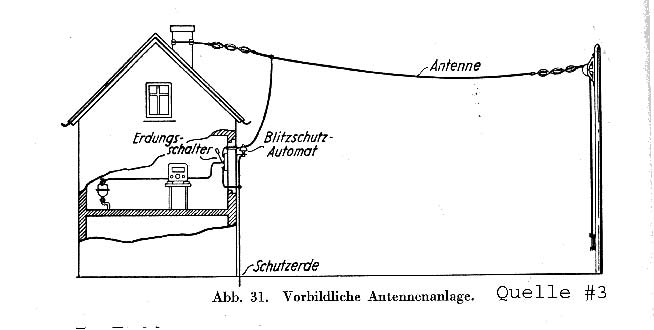

      Hello Nik
      Radios that in front of 1952 were built, your Model is from the year 1949,
      have only a built-in antenna for UKW / FM, and mostly for KW
      For MW and LW an external antenna must be connected,
      (your Finger tue that! )
      There were built-in ferrite antennas are from 1952.
      It is therefore everything all right.

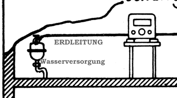

      Er sagt ja, es sei eine Erde angeschlossen.
      Wenn diese Erde nur "Erde" heist, nimmt sie statische Felder aus dem Äther auf. Legt man den Finger an die Antennbuchse, bildet man mit dem mehr oder weniger fülligen Körper eine Kapazizaet gegen ERDE.
      Dem HF- Eingang ist das egal, ob die eigentliche HF- Spannung von dieser "ERDE" kommt und wir das Gegengewicht bilden, oder wir nehmen kapazitiv (mit Gummistiefeln) die HF aus und das Radio leite das via Netz oder wirkliche Erde ab.
      Wenn die "ERDE" nichts taugt, also nur Verdrahtung im Gebaeude ist, nehmen 1 mtr Draht genau soviel Hf aus wie diese "ERDE" und es gibt keine Differenzspannung am Eingang, das Radio schweigt.
      Wenn unser Finger eingreift, kippt die Balance um, das Radio spielt.
      Ausserdem ist in dem OPUS 49 die erdverbindung Antennenspule - Chassis an der UKW Lötleiste trennbar, wenn das offen ist, geht eh`nichts wie es soll.

      Bei "Erde" meine ich: Ich habe ein Kabel zwischen der Erde-Buchse des Radios (neben der Antenne) und der Erde der Strom-Anschlussbuchse an meiner Wand verbunden. ist das nicht gut?
