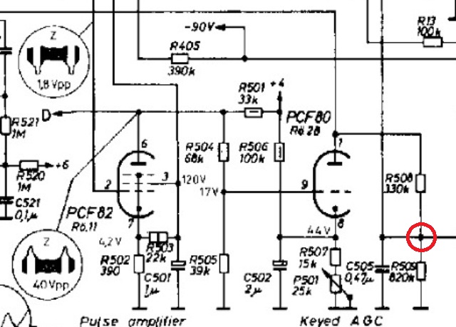

      Hallo Ralf,
      klar musst Du ein Signal einspeisen eimal UHF, einmal VHF. Es könnte ja sein, dass die Reglung erst bei einem etwas höheren Signal aufmacht, ohne Signal aber nicht.
      Du musst sehen, ob die getastete Regelung überhaupt auf Pegelunterschiede der Antenne anspricht.
      Es könnte ja ein Fehler im ZF-Teil sein oder im Tuner- bzw. Kanalwähler vorliegen oder die Regelung selbst nicht optimal arbeiten. Videoverstärker scheidet aus - dann wäre Ton da. Irgendwo sitzt auch eine Umschaltung VHF/ UHF, die auch fehlerhaft sein kann.
      Die Regelspannung am roten Messpunkt muss auf Eingangssignalpegelunterschiede reagieren. Testweise kannst Du auch mal mit Signal am Trimmer für die getastete Regelung spielen...
      Ganz allgemein für Alle: Es ist "pointless" solche Fehler durch Röhrentauschorgien oder hilflose Herumgestocherei zu lokalisieren. Messtechnisches Einkreisen, bis der Fehler gefunden ist, geht der Reparatur voraus, das Spart Zeit und Energie.
      Zuerst muss man, wie in Post 070 gesagt, die relevanten Betriebsspannungen der Stufen, die für den Fehler verantwortlich sein können, überprüfen. Hier sind das konkret: Tuner/Kanalwählersektion, alle ZF-Stufen, Tastregelung.

      Ich habe erste Ergebnisse.
      Hier der Ausschnitt mit den Spannungen. Ich habe mit +4 angefangen, da diese auch zu der von Achim erwähnten getasteten Regelung geht.
      Soll ist 220V, ich habe bei voll geheiztem Gerät gerademal 179V anliegen.
      +4 Ist: 179V
      Das wären schonmal 40v zu wenig. Ich habe ein Vhf und Uhf Signal eingespeißt. Es ändert sich nichts. Nicht ein wenig. Weder Andeutungen von Ton noch von Bild oder Schnee. Signalstärke spielt keine Rolle, es bleibt nichts zu sehen.
      Desweiteren habe ich nochmal in den genannten Bereichen alle Elkos und Kondensatoren sowie Leitungen durchgepiepst ob dort alles ok ist.
      Werde im laufe des Abends also noch die restlichen Spannungen messen. 40V weniger scheint mir doch schon erheblich zu sein.
      Gruß Ralf
      Mess mal die +5 ob die Stimmen. Wenn die passen,dann wird wohl irgenein Lade-C28 evtl nen leichten schluß haben. evtl erklärt das auch ein paar angekohlte Widerstände in deinem Netzteilbereich.
      Wenn die +5 nicht stimmen dann sind hier wie bei mir die 2 großen Gleichrichter schon sehr gealtert. War bei meinem Gerät leider auch so.
