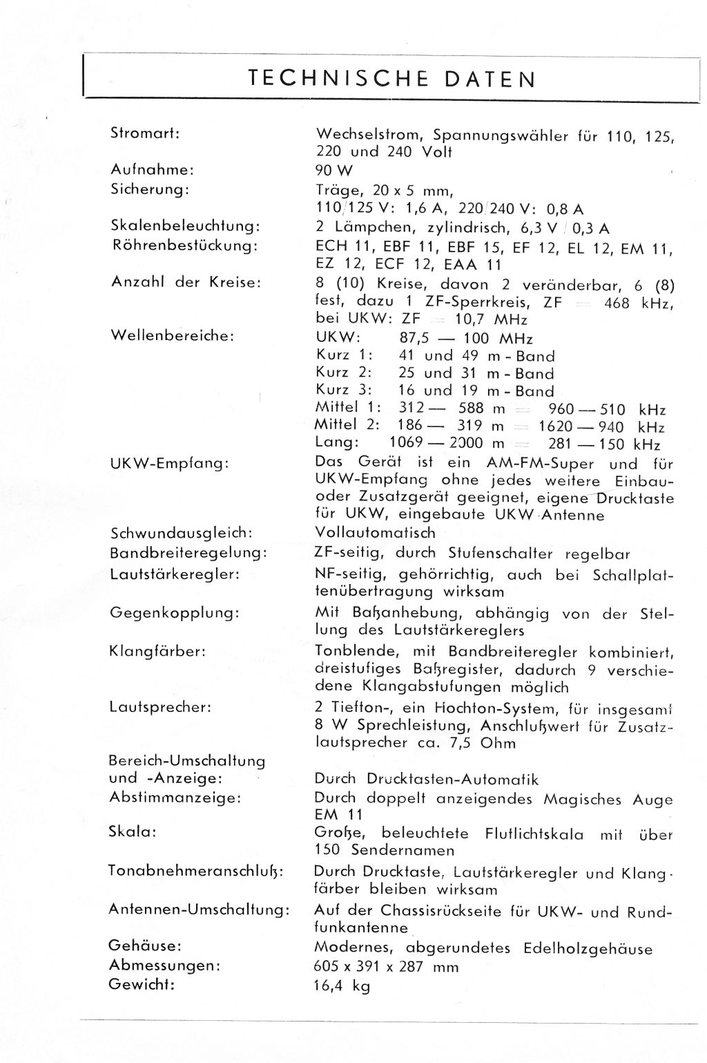

Die Bedienungsanleitung 1.Geräteausführung, 3 Bandbreiten:
![](http://saba-forum.dl2jas.com/bildupload/495-W_Anleitung-1.jpg)
![](http://saba-forum.dl2jas.com/bildupload/495-W_Anleitung-3.jpg)
![](http://saba-forum.dl2jas.com/bildupload/495-W_Anleitung-4.jpg)
![](http://saba-forum.dl2jas.com/bildupload/495-W_Anleitung-2.jpg)
