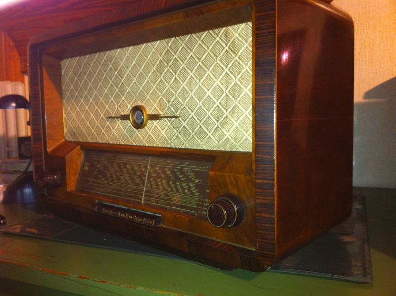

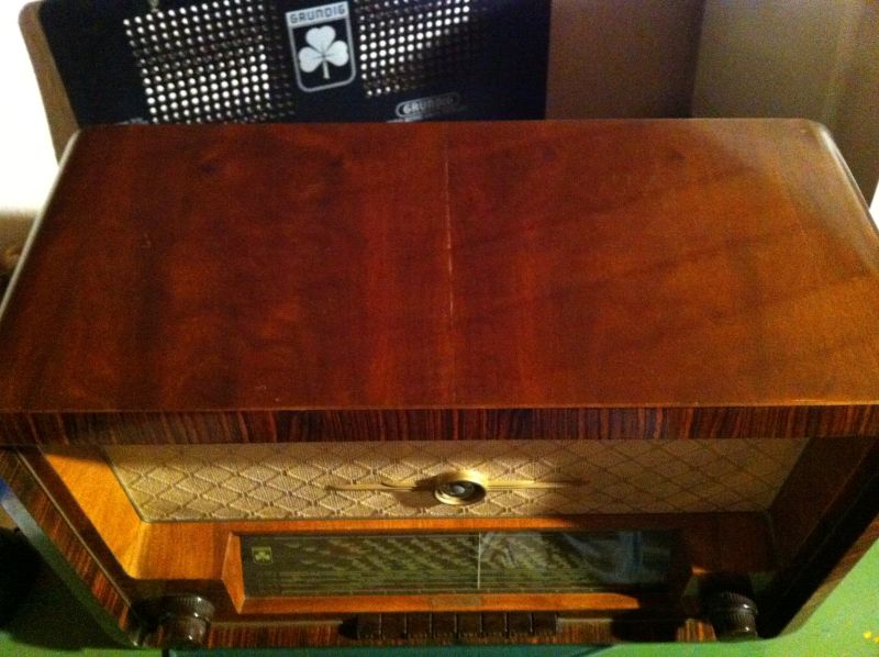

      meinen Neuerwerb GRUNDIG 495W vom Dezember letzten Jahres möchte ich Euch heute vorstellen.
      Das Radio stammt, wie könnte es anders sein, von ebay. Transportschäden gibt es keine. Ich habe es nämlich wieder durch die Spedition meines Vertrauens abholen lassen. Das Gerät macht optisch einen recht ordentlichen Eindruck.

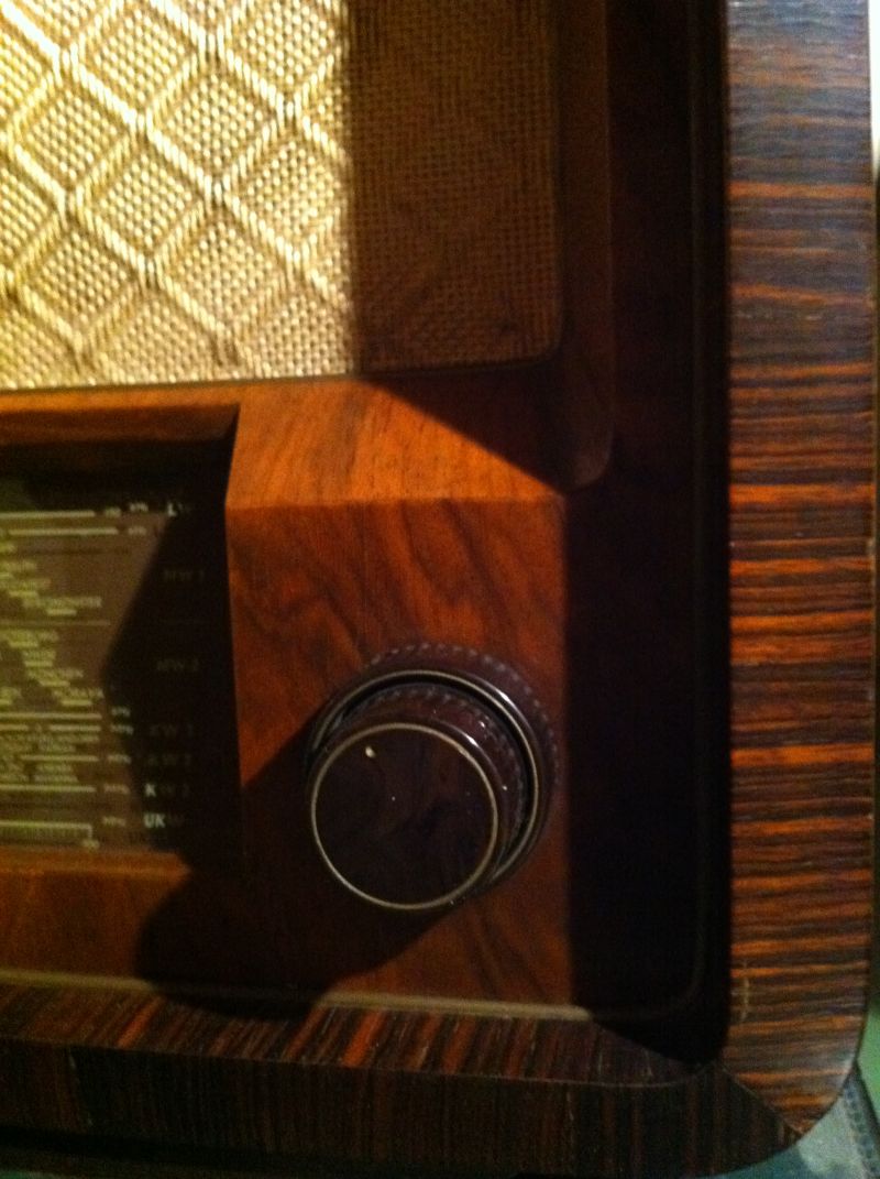

      Das GRUNDIG-Emblem und der Einsatz der Langwelle-Taste fehlen. Ich habe zum Glück Originalersatz.

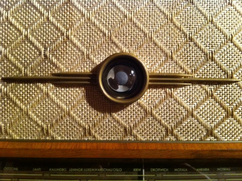

      Besonders interessant finde ich, daß hier keine EM71 wie üblich, sondern noch die EM11 verbaut wurde. Bewusst habe ich vorher noch keinen 495W mit EM11 gesehen. Also ein Radio mit neun Stahlröhren.

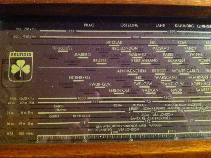

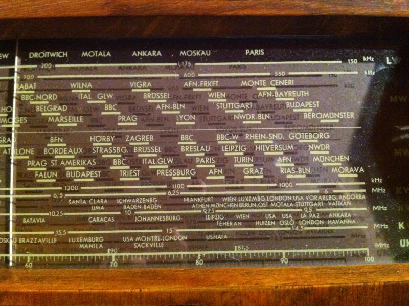

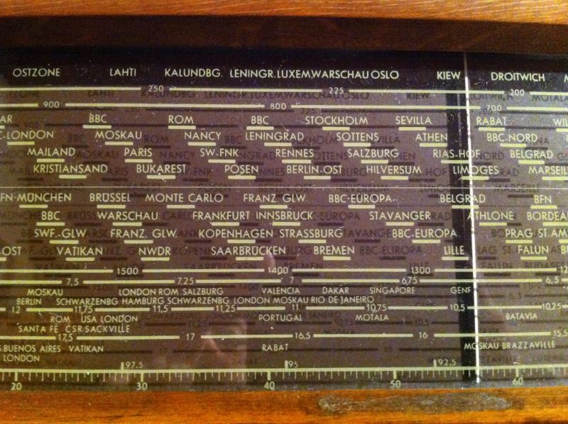

      Die extrem wischempfindliche Skala ist zum Glück makellos erhalten.

      Hallo Mattes,
      meiner Meinung nach kann man die Skala von der Innenseite garnicht reinigen ohne Gefahr zu laufen, die Bedruckung zu zerstören. Sie ist noch empfindlicher als beim Telefunken 5001.
      Bei diesem 495W habe ich Glück, daß die Scheibe von innen noch außergewöhnlich sauber ist. Sie leuchtet auch noch sehr gut. Ich habe es mit einer Taschenlampe getestet.
      Gruß Udo

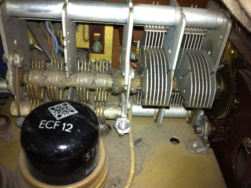

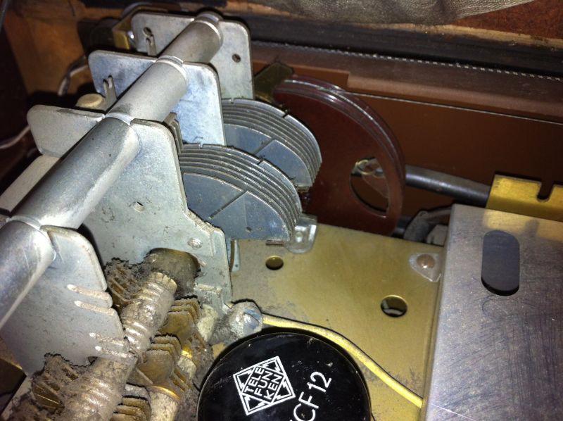

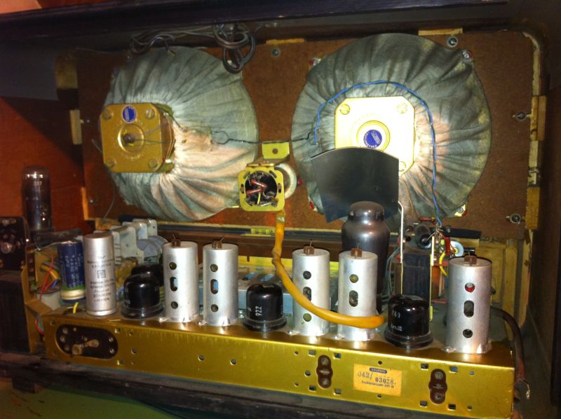

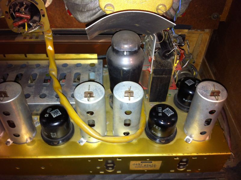

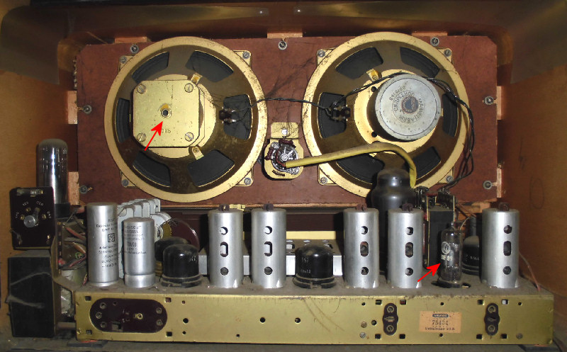

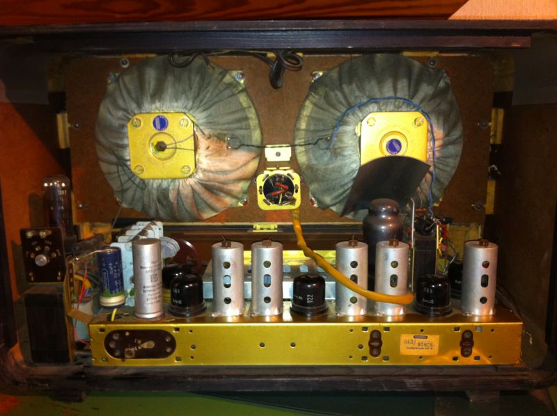

      Es folgen die Chassis-und Lautsprecherbilder:

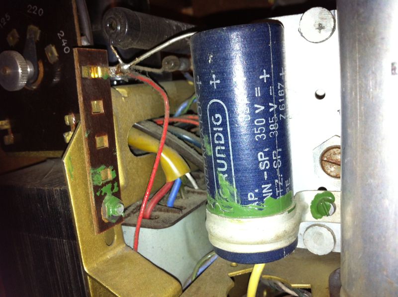

      Das Chassis ist auf der Oberfläche rostfrei. Die Goldlackierung ist einwandfrei erhalten. Bis auf einige kleine Lackabplatzer an der Chassiskante. Dort sind Rostpünktchen zu sehen. Was mich wundert ist, daß so viele verzinkte Schrauben verrostet sind. Das stellt jetzt kein Problem da, weil ich weitgehend einwandfreien Originalersatz besitze. Mein erster Gedanke waren die Lautsprecherchassis aus diesem empfindlichen Druckgussmaterial. Wenn die Schrauben schon so stark verrostet sind wie sehen dann erst die Lautsprecher aus?
      Nach vorsichtiger Öffnung eines der beiden Stoffsäckchen wurde ich positiv überrascht. Niergendwo war Korrosion zu sehen. Das Chassis sieht fast ladenneu aus.
      Vielleicht wird die Korrosion nicht nur durch Feuchtigkeit hervorgerufen, sondern durch Metallverunreinigungen bei der Schmelze. Ähnlich wie bei den alten Märklin-Erzeugnissen aus Zinkdruckguss. Bis Anfang der 50er Jahre hat man in ein- und derselben Form verschiedene Metalle gegossen. Zinkdruckguss ist so viel ich weiß bleiempfindlich. Wird es damit verunreinigt entsteht über die Jahrzehnte in Verbindung mit Feuchtigkeit eine sogenannte Interkristalline Korrosion.

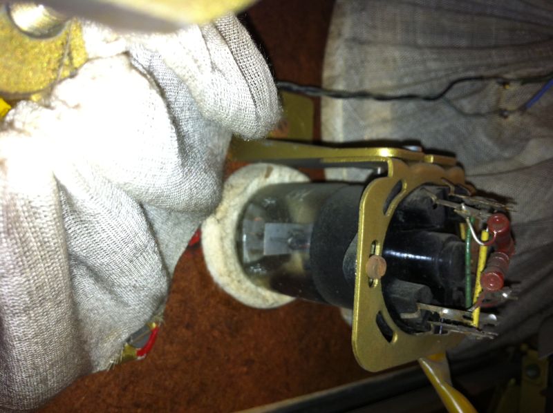

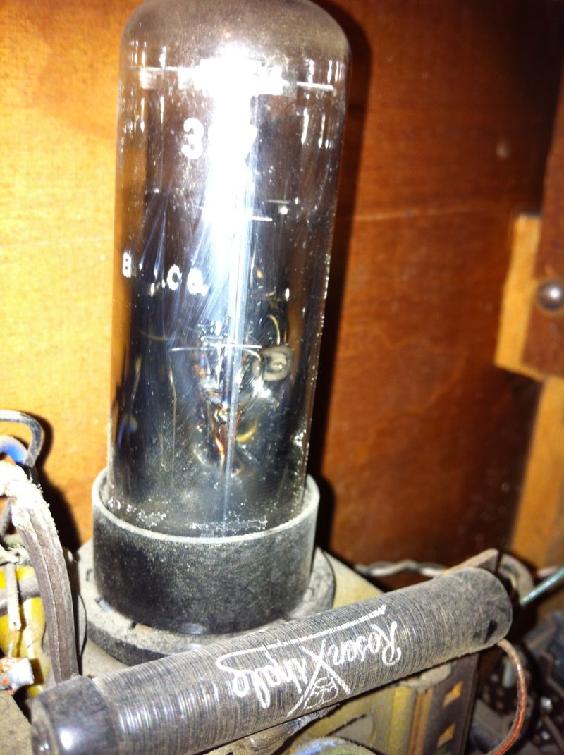

      Hier die beim 495W selten verbaute EM11:

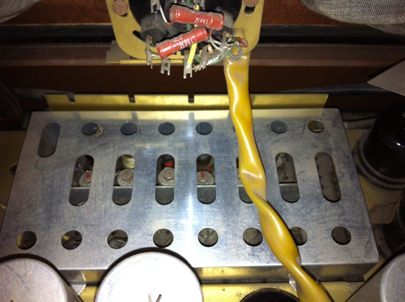

      Schaut euch mal das Netzkabel, daß zum Schalter führt genau an:
      Gruß Udo
      nach einer früheren Empfehlung von Helmut (sabaheseen) habe ich bei ausgeschaltetem Gerät das Ohmmeter an den Netzschalter angeschlossen. Das defekte Netzkabel hatte ich vorher schon entfernt. Nach einschalten des Gerätes hat das Messgerät O.L angezeigt.
      Danach habe ich am Sicherungshalter gemessen. Es wurden 13 Ohm angezeigt.Lt. Helmut sollten es 25-30 Ohm sein. Ich schließe daraus, daß der Netzschalter defekt ist und auch noch ein anderer Fehler vorliegt weil ich ja nicht auf die geforderten 25-30 Ohm komme. Sehe ich das richtig?

      Hallo Udo,
      ich glaube nicht, dass die13 Ohm im Netzeingang auf den Netzschalter zurückzuführen sind. Der müsste dafür schon sehr verkohlt sein. Sind Entstörkondensatoren primärseitig vorhanden? Wenn ja, testweise ablöten.
      Sonst würde ich annehmen, dass dieser Netztrafo etwa aufgrund seiner Drahtstärke der Primärwicklung eben 13 Ohm DC-Widerstand hat.
