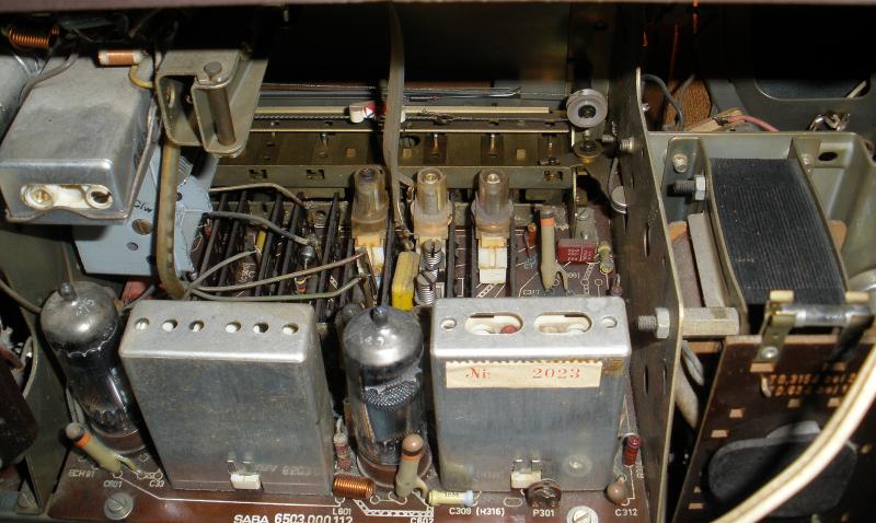

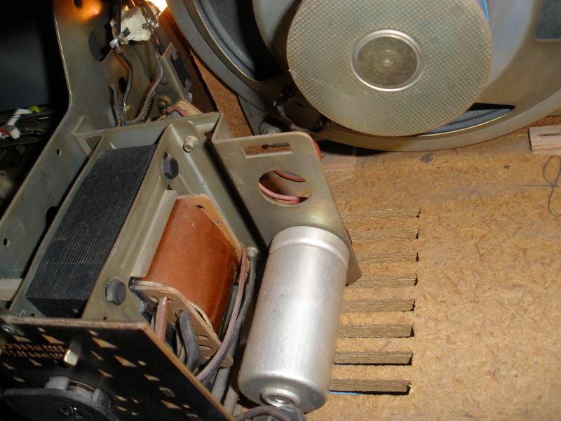

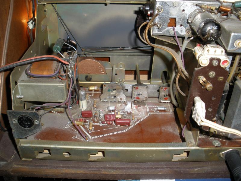

      Der Fehler mit den plötzlich fehlenden Höhen tritt doch wieder auf. Sowohl bei UKW als auch beim CD-Player. Fehler also irgendwo im NF-Teil. Ich wollte das Chassis mal rausholen um evtl. kalte LS zu beseitigen. Problem: Die Skalenscheibe ist gar nicht am Gehäuse befestigt (wie vermutet), fällt die raus oder hält die am Chassis? Ich habe erstmal nicht weiter gemacht, ich habe extrem wenig Platz. Da wird das Zerlegen eines so großen Gerätes schwieriger. Die Scheibe sollte ja ganz bleiben. :)
      Ich habe noch Fotos vom Innenleben gemacht, falls jemandem auffällt was gewechselt werden sollte, dann bitte Vorschläge machen.
      Nachtrag: Ich hätte gerne nur Thumbnails eingefügt, das klappt aber nicht. Also machen wir es so. Wer die Bilder sehen will kann sie anklicken.
      http://img197.imageshack.us/img197/6183/sali1p2020361.jpg
      http://img689.imageshack.us/img689/435/sali2p2020362.jpg
      http://img837.imageshack.us/img837/8955/sali3p2020363.jpg
      Gruß, Ralf
