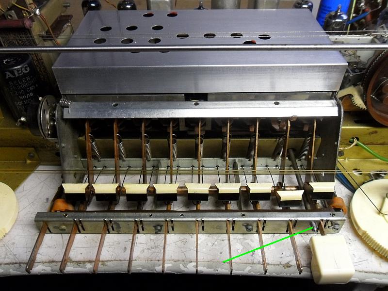

      Eine Frage stellt sich mir jedoch noch bzgl. der Ortssendertaste:
      Wie stelle ich diesen korrekt ein?
      Hier sieht man grünmarkiert die "Einstell"-Schraube

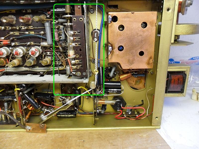

      Der Blick auf die Tastensatzunterseite zeigt ein Spule im Kunstoffkörper, einen Pertinaxkontaktstreifen, welcher bei mir nicht mechanisch mit der Drucktaste verbunden ist.
      Hallo Ivica,
      zuerst kannst Du mit dem Schieber rechts zwischen MW1 und MW2 wählen. Bei gedrücktem Schieber ist MW1 eingestellt. Mit der Schraube die Du grün markiert hast, wird anschließend der Sender eingestellt. Dafür wurde das Radio damals extra mit einem Einstellstab ausgeliefert. Du kannst natürlich auch einen Schraubendreher nehmen. In meinem Thread "Restaurationsbericht GRUNDIG 5010" habe ich die Bedienungsanleitung eingestellt. Dort kannst Du alles nochmal nachlesen.
      Gruß Udo
