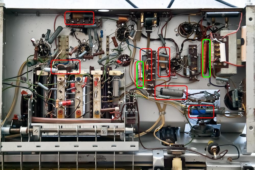

      Heute öffnete ich den radio ab und gab Körper zu reparieren und wiederherzustellen.
      Ich schaute auf das Chassis.
      Es sieht ein wenig Rost und eine Menge Staub, sondern das Ganze.
      Und noch ein paar Probleme gefunden:
      1. Gebrochene Skalenglas - Franz hat mir ein neues! Vielen Dank an ihn!
      2. Nicht erfasst fast alle Tasten - werden zerlegt und repariert werden.
      3. Burned Drahtwiderstand
      4. Ein Kondensator ist in der Nähe der Stromversorgung abgeschnitten.
      5. Schlecht ausgeleuchtete Lampe EM80 - change in 6E1P (wir haben eine Menge von ihnen).
      6. Nicht glänzen die Hintergrundbeleuchtung der Skala - wird wie folgt aussehen.

      Hallo Arthur,
      wenn Du das Radio täglich in Betrieb zu nehmen beabsichtigst, würde ich unbedingt rot gekennzeichnete Kondensatoren austauschen.
      Die 2 grün markierten Kondensatoren sind Elktrolytkondensatoren:
      die würdeich auch tauschen, dabei musst Du jedoch die Polarität beachten.
      Das sind Teerkondensatoren, die sehr häufig altersbedingt nicht mehr das Soll ihrer angegeben Kapazität erfüllen. Ich tausche sie ausnahmslos gegen neue Folienkondensatoren aus laufender Produktion.

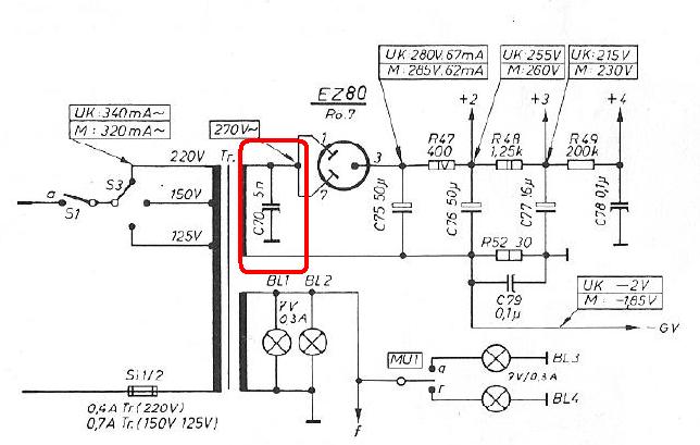

      Der abgezwickte Kondensator neben dem Netztrafo dürfte wohl C70 sein

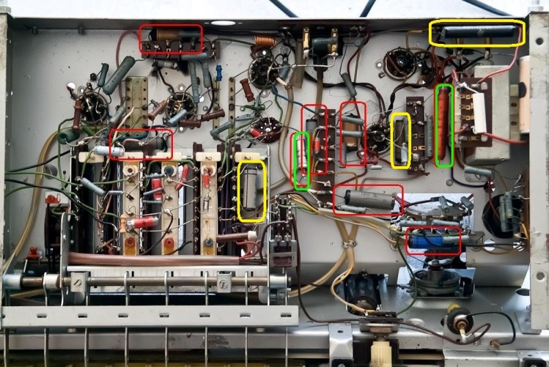

      du warst etwas zu schnell, denn soweit ich es zu erkennen glaube ist das "gelbe" Bauteil oben rechts eher ein Hochlast-Widerstand.
      Hallo Arthur,
      der "burned" Drahtwiderstand ist R52 (30 Ohm) und ich denke er ist wegen des mittlerweile abgekniffenen Kondensators C70 verbrannt. R52 muss dringend ersetzt werden; C70 ist für die eigentliche Gerätefunktion nicht wichtig, er dient "nur" zur Minderung eventuell auftretender Störungen. Wenn das Radio trotzdem spielt, ist zu vermuten, dass C79, 0,1µF durchgeschlagen ist (Kurzschluss); infolge müsste auch -GV von ihrem korrekten Wert abweichen - also auch C79 ersetzen (oben, rot eingekreist).
      Ebenso dringend müssen die beiden C63, 25nF (rot links neben der EL84) und C73, 500pF (grün rechts neben der EL84) ersetzt werden! Diese beiden Kondensatoren bedeuten eine direkte Gefährdung teurer Bauteile (EL84, Ausgangsübertrager).
