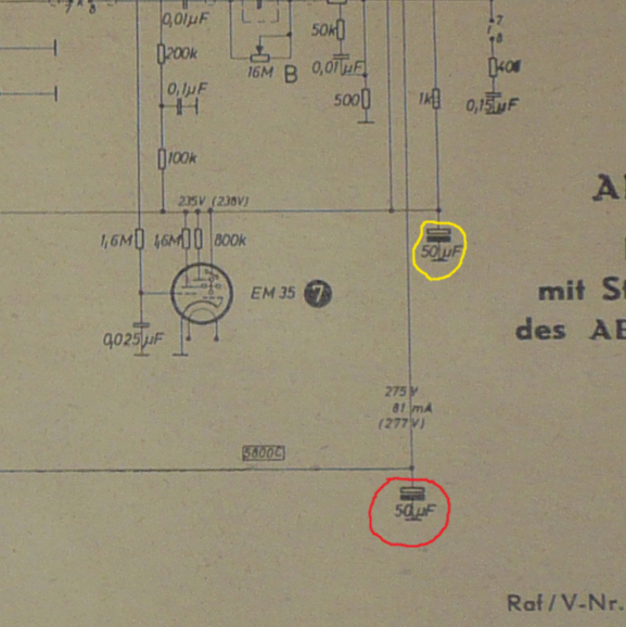

Ich war wohl Gestern schon etwas müde, den 2µF-Kondensator hätte ich sehen müssen.dl2jas postete
Na etwas suchen!
Hier ist jetzt Eigeninitiative gefragt. Wer sich in Elektronik einarbeitet, muß zwar noch nicht den ganzen Schaltplan verstehen, jedoch mit diesem im Gerät Bauteile finden.
Das ist so ähnlich wie Fahren ohne Navi, mit althergebrachter Landkarte oder Stadtplan. Man muß lernen, sich selbst zu orientieren. Hier geht es recht einfach, da ja das Bauteil offensichtlich direkt an einer Röhre sitzt, deren Name bekannt ist.
Die Anschlussbelegungen der Röhren kennst Du?
Nein ich meine schon den blauen Elko.ESB Axel postete
ich habe bei meiner Concertino 55W mal nach geschaut der blaue Elko ist der 2µF Elko der mit + Pol an Masse angeschlossen ist. Siehe auf der Schaltplan oberhalb der EABC80.
An der EABC80 Heizung ist ein 5000pf Keramik Kondensator paralell zur Heizung von der EABC 80 angeschlossen, meinst du den Linsen förmige braune Kondensator?
Gruss Yüksel
Kann sein, dass ich mich verschaut habe, aber für sah es danach aus, dass er an der Heizspannung hängt.
