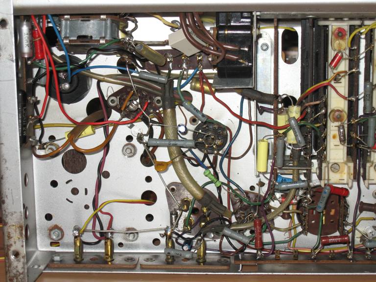

Jetzt hab ich aber leider ein neues Problem . Gestern verschwand ein eingestellter Sender auf UKW nach ein paar Sekunden komplett und es war nur noch rauschen zu hören , aber jetzt empfange ich gar keinen Sender mehr auf UKW . Aber alle anderen Wellenbereiche funktionieren ohne Probleme. Könnte einer der neu eingebauten Folienkondensatoren schadhaft sein ?? Ist aber fast unmöglich oder ?
Ich habe auch schon die Röhren : EF80 ,ECH81 und EABC80 versuchsweise durch neue ersetzt ( EC92 ,EL41 und EZ80 hab ich leider keine mehr) doch leider keine verbesserung. Eingestellte Sender auf UKW verstellen sich auch immer von selbst und ich muss immer nachstellen .Im Monment empfange ich aber überhaupt nix mehr auf UKW . Vielleicht hilft das bei der Fehlersuche etwas weiter . Ich hoffe ihr habt noch paar Tipps für mich .
