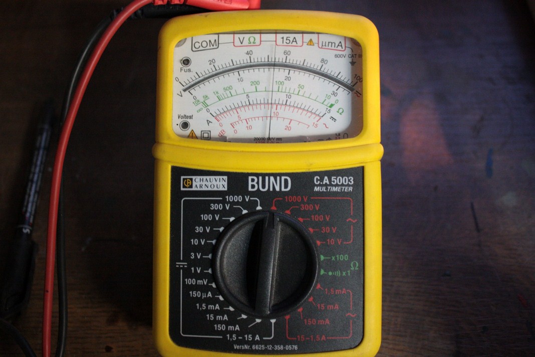

Heino, die obere Skala ist offensichtlich für ~ und = anzuwenden.
Nur sollte man nicht auf ~ schalten, wenn man Gleichspannungen messen möchte.
Das Multimeter sollte recht praxistauglich sein für Reparaturen an Röhrenradios.
Kleine Kontrollmessung, welche Spannung zeigt es bei = an einer Batterie 9 V an?

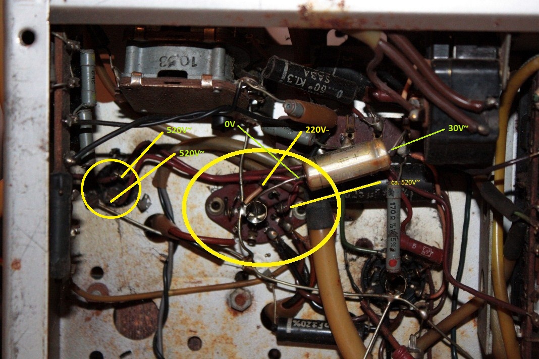

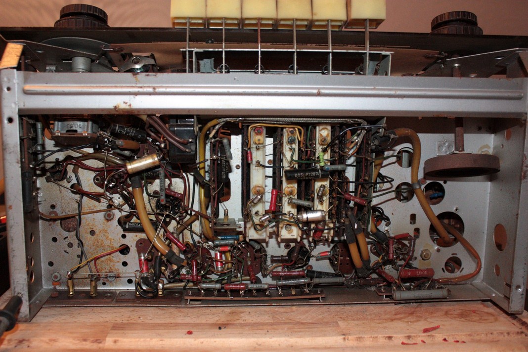

Hallo Christian,
also ich lese da fast 540 V~ ab, das tut aber nichts zur Sache solange unklar ist wo und wie Du gemessen hast. Ohne das Schaltbild in der Hand zu haben kann ich nur vermuten, daß Du die Trafo-Ausgangspannung gemessen hast. Das wären dann 2 x 270V in Bezug auf Masse was plausibel wäre.
Normalerweise wird aber immer Gleichspannung (natürlich erst nach dem Gleichrichter) in Bezug auf Masse (Chassis) gemessen. Die Soll-Werte sind dem Schaltbild zu entnehmen.

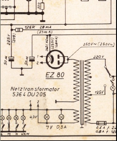

Edit: also hier der Schaltbildausschnitt.
Meine Vermutung kann nicht sein, der Trafo hat keine Mittenabzapfung. Kann also nur Meßfehler sein.

Abgelesen ist richtig, die Skala oberhalb des Spiegels gilt für die 1xxx Bereiche, die unterhalb des Spiegels für die 3xxx Bereiche.

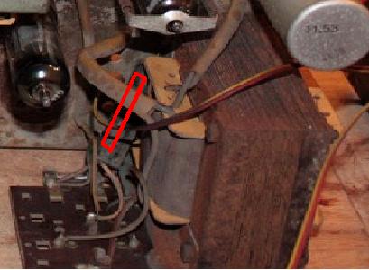

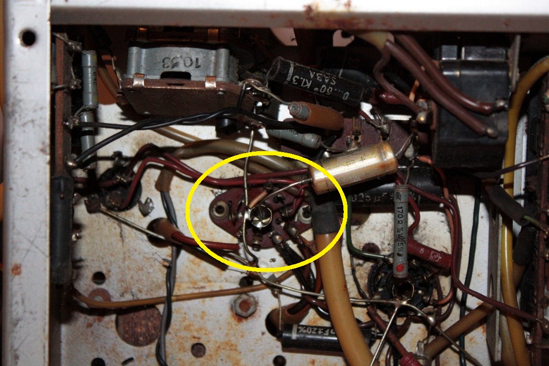

Bevor du aber mit weiteren Aktivitäten fortfährst, solltets du dringend den im folgenden Bildchen gekennzeichneten Kondensator, zunächst ersatzlos, abkneifen!!! Dieser verbindet im Fehlerfall das Chassis deines Gerätes mit der Netzspannung und kann zu lebensgefährlichen Situationen führen.

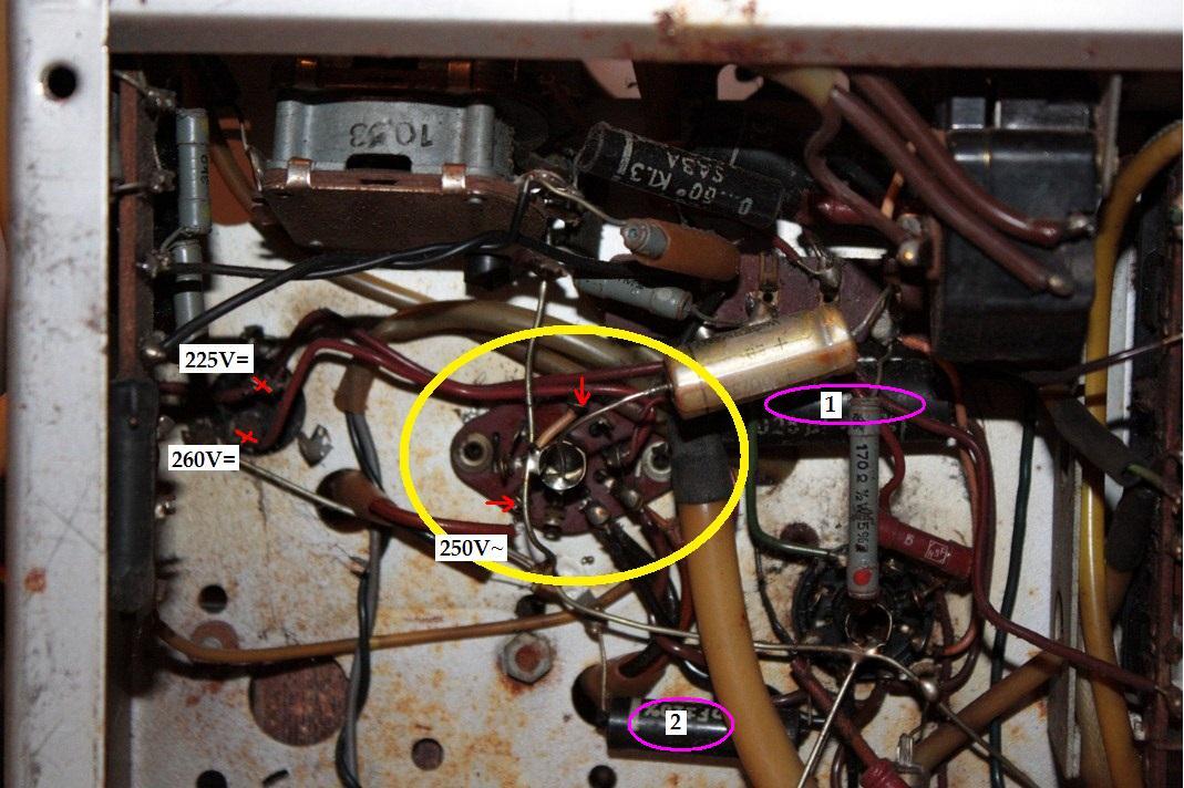

Um der fehlenden Messpraxis ein wenig abzuhelfen, habe ich eines deiner Fotos "ausgeschnitten" und einiges darin markiert. Als erstes die Wechselspannung, welche vom Netztrafo kommt und den beiden Anoden der Gleichrichterröhre zugeführt wird - rote Pfeile. Dort solltest du ca. 250V~ (Wechselspannung) gegen Masse (Chassis) messen. Bitte dabei auch auf korrekte Masseverbindung des Messgerätes achten.
Wenn die bezeichnete Wechselspannung in der vorgegebenen Höhe anliegt, kannst du als nächstes die Spannung am Ladeelko messen - es sind die 260V (Gleichspannung); die Spannung wurde jetzt von der Röhre gleichgerichtet. Die zweite, kleinere Gleichspannung ist die am Siebelko, sie sollte etwa einen Wert von ca. 225V Gleichspannung betragen.
Bevor du das Gerät längere Zeit zu betreiben gedenkst, solltets du dringend die beiden gekennzeichneten Kondensatoren austauschen, weil sie grobe Schäden anrichten können. Der Kondensator "2" ist der 1000pF welcher von der Anode der Endröhre (EL41) nach Masse geht - er könnte zur Zerstörung des Ausgangstrafos Anlass geben. Der Kondensator "1" ist mit hoher Wahrscheinlichkeit der 0,025µF Koppelkondensator zum G1 der Endröhre (EL41) - er führt im Schadensfall durch Verlagerung des Arbeitspuntes zu einem Ansteigen des Anodenstromes und kann daher zur Beschädigung (Überlastung) der Röhre führen.Freundliche Grüsse, sagnix -

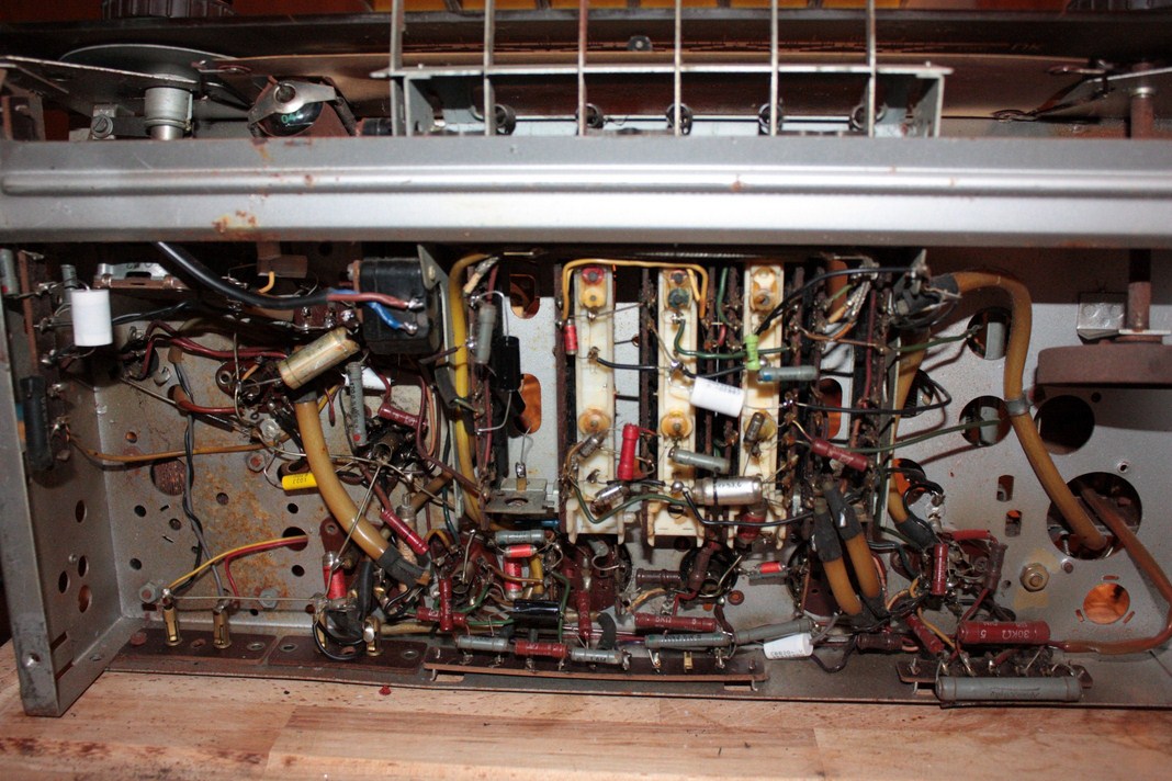

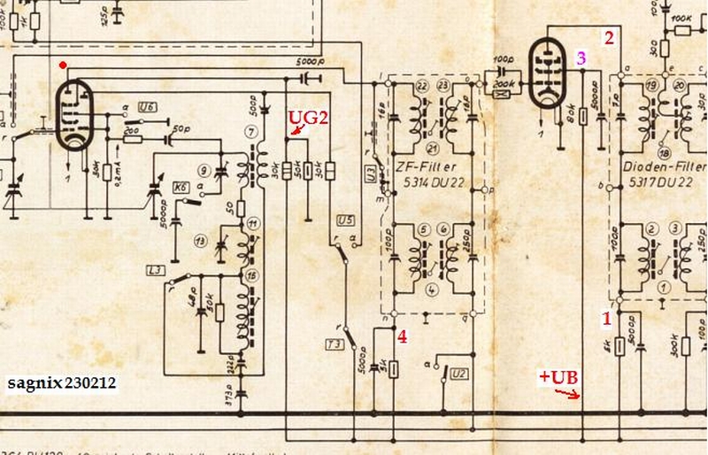

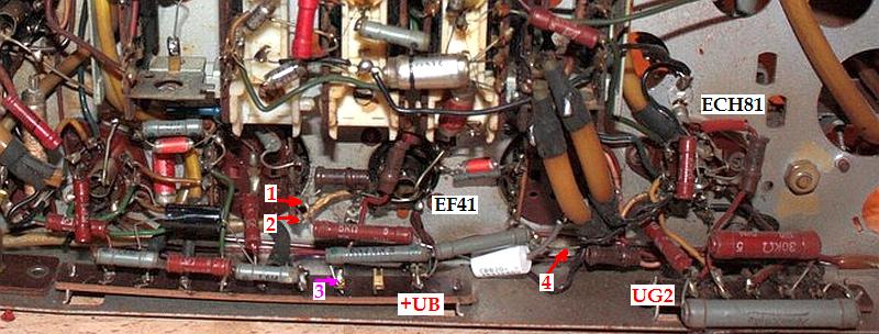

Wenn die Reinigung der Röhrenstifte keinen Erfolg brachte mußt du als nächsten Schritt die Spannungen an den selben messen. Gemessen werden zunächst die Spannungen an den Anoden und Schirmgittern der ZF-Röhren. --- Dazu folgende Bilder:
Zur Orientierung habe ich die Messwerte auf dem Chassis und im Schaltbildausschnit so markiert, dass du sie problemlos zuordnen können müßstest. +UB entspricht der Spannung am Siebelko =240V gemäß deiner Messung. Die in etwa zu erwartenden Spannungen sind an den Röhrensockeln im Schaltbild angegeben. Der rote Punkt markiert die Spannung an der Hexoden-Anode der ECH81 (pin6); die Zählung der pins beginnt bei der ECH ab der Lücke im Uhrzeigersinn. --- Falls du die beiden Röhren EF41 und ECH81 in deiner Bastelkiste hast, könntest du diese auf jeden Fall einmal probeweise auswechseln.Freundliche Grüsse, sagnix -
