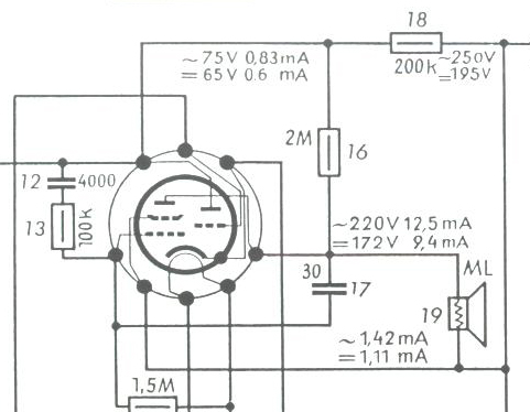

      Hallo Alex,
      alle in dem Schaltbild angegebenen Spannungen sind Gleichspannungen! Du musst dein Messgerät daher im DC-Modus benutzen. Und es sollte tatsächlich in etwa die angegebenen Werte mit dem vorgestellten ~Zeichen anzeigen.
      Erklärung: Das -bzw.~ Zeichen vor den Spannungswerten bezieht sich darauf, ob das Gerät am Gleich- oder Wechselspannungsnetz betrieben wurde. Das mit dem Gleichspannungsbertrieb ist aus heutiger Sicht in DE kein Thema mehr.

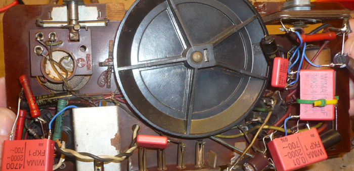

      Hinweis: Um eine ordnungsgemässe Funktion des Gerätes zu erzielen, ist es wichtig, die Bauteile möglichst in originaler Lage anzuordnen und auch die Abschirmungen korrekt beizubehalten. Denn bei der verwendeten Verbundröhre besteht bei grober Missachtung der Bauteilepositionen erhöhte Schwingneigung. Schon aus diesem Grunde war die Idee, die einseitig abgekniffenen Altbauteile in der Schaltung zu belassen, keine so gute.
      Vieleicht wäre es, aus den erwähnten Gründen, jetzt sinnvoll ein Foto vom aktuellen Verdrahtungsstand des Gerätes vorzustellen.
      So, wir messen gleich die Spannung, die aus dem Gleichrichter kommt.
      einige Kondensatoren von früher sind noch drinnen, aber nur an Orten, wo es kein Problem darstellt.
      Ein Kondensator dient sogar als Befestigungspunkt für seinen "Nachfolger".
      Einzig die Lade- und Siebelko sind von der Ober- auf die Unterseite des Chassis gewandert, aber das dürfte ja kein Problem darstellen.
      Ich schreibe euch nachher die Messergebnisse und stelle Bilder rein.

      Nein nein!
      In der Schaltung wurden sie alle abgezwickt und zwar so, dass sie an keine Konatkte kommen.
      Sie sind einfach noch im Gerät, machen sonst aber nichts mehr.
      Natürlich habe ich alle Kondensatoren gewechselt.
      Übrigens, Empfang haben wir.
      Der DLF geht mit einer 10m langen Antenne einigermaßen gut rein.
      Bilder kommen gleich.

      Anmerkung: Du schriebst in post040, dass du mit dem "Entbrummer" das Brummen minimiert hast. Soweit ich sehen kann, verfügt das Gerät über keinen sogenannten Entbrummer - das geht bei Serienheizung auch nicht. Das Poti (600 Ohm) an welchem du wohl gedreht hast, dient zur Arbeitspunkteinstellung der Endröhre und dieser Strom sollte nach Schaltbildangeben auf ca. 12mA eingestellt werden.
      Bei grob verstelltem Arbeitspunkt könnte in der einen Richtung (Gittervorspannung zu gering) die Endröhre überlastet werden, in der anderen Richtung (negative Gittervorspannung zu hoch) unerwünscht starke Verzerrungen auftreten.
      Diese DKE-Empfänger brummen nach heutigen Maßstäben alle etwas zu laut. Man könnte dieses durch Erhöhung der Siebmittel und durch ein evtl. zusätzliches Siebglied etwas vermindern - soweit es sich um Brummanteile aus der Versorgungsspannung handelt.
      Hallo Alex,
      wenn an dem Poti Entbrummer steht ist diese Bezeichnung meiner Ansicht nach nicht korrekt, weil damit in Wirklichkeit die negative Gittervorspannung der Endröhre verändert wird.
      Daher ist es auch nicht wirklich sinnvoll, dass dieses Poti von aussen zugänglich ist, weil sich damit, wie ich bereits schrieb, der Arbeitspunkt so weit verstellen lässt, dass die Röhre (gefährlich) zuviel Strom ziehen kann...
      Natürlich verändert sich auch der höbare Brummton mit der höhe des Anodenstromes: gar kein Strom - kein Brummen. Erhöhen des Stromes - zunehmendes Brummen, weil durch die höhere Stromaufnahme die Welligkeit der Betriebsspannung zunimmt, welche zum Teil zusätzlich über die Vorspannung dem Gitter der Endröhre kompensierend zugeführt wird. ---- So gesehen hat das Poti auch eine Auswirkung auf die Brummintensität. Aber ich glaube nicht, dass das so gemeint war??
      danke für den Hinweis auf die Abhandlung mit der Brummkompensation. Dort wird im Prinzip beschrieben, dass die über dem Einstellwiderstand abfallende Sägezahnspannung gegenphasig dem Gitter der Endröhre zugeführt wird: ok, das habe ich jetzt begriffen. Aber es wird auch gesagt, dass diese Brumm-Minimierung über die Arbeitspunktänderung (Stromänderung) in der Endröhre bewirkt wird.
      Und ich vertrete immer noch die Meinung, dass der Einstellbereich für ein nach aussen geführtes Stellelement zu umfangreich ist, weil man bei Potistellung 0 Ohm mit einem übermäßig hohen Anodenstrom zu rechnen hat.
      Schlußsatz: Also abschließend ist das Poti aufgrund der Stromänderung, infolge der Kompensationswirkung des phasengedrehten Störsignals doch zur Brummkompensation zu gebrauchen, wobei aber auch der Arbeitspunkt der Endröhre verändert wird. --- So gesehen kann man das Poti als "Entbrummer" ansehen. Und wenn man alles richtig dimensioniert hat, fällt das Brumm-Minimum auch mit dem optimalen Anodenstrom zusammen.

      Ein Millliamp- Meter direkt parallel zum Lautsprecher schalten mit dem "Entbrummer" 10-12 mA einstellen fertig.
      Der LS hat 2000 Ohm das mA-Meter unter 1 Ohm die tun sich nichts, nur der Ton ist kurz weg solange das Meter dranliegt.
      Oder DEN ENTBRUMMER AUF 300Ohm, besser 500 Ohm einstellen sonst stirbt die VCL11 spaeter.
