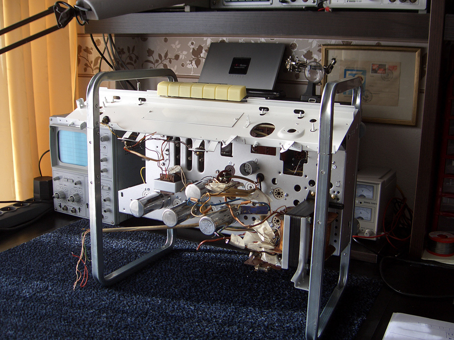

Restauration eine Saba Freiburg 6-3D Automatic

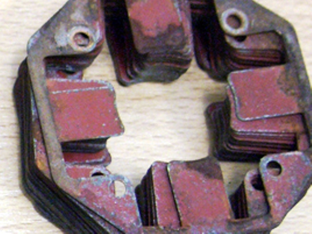

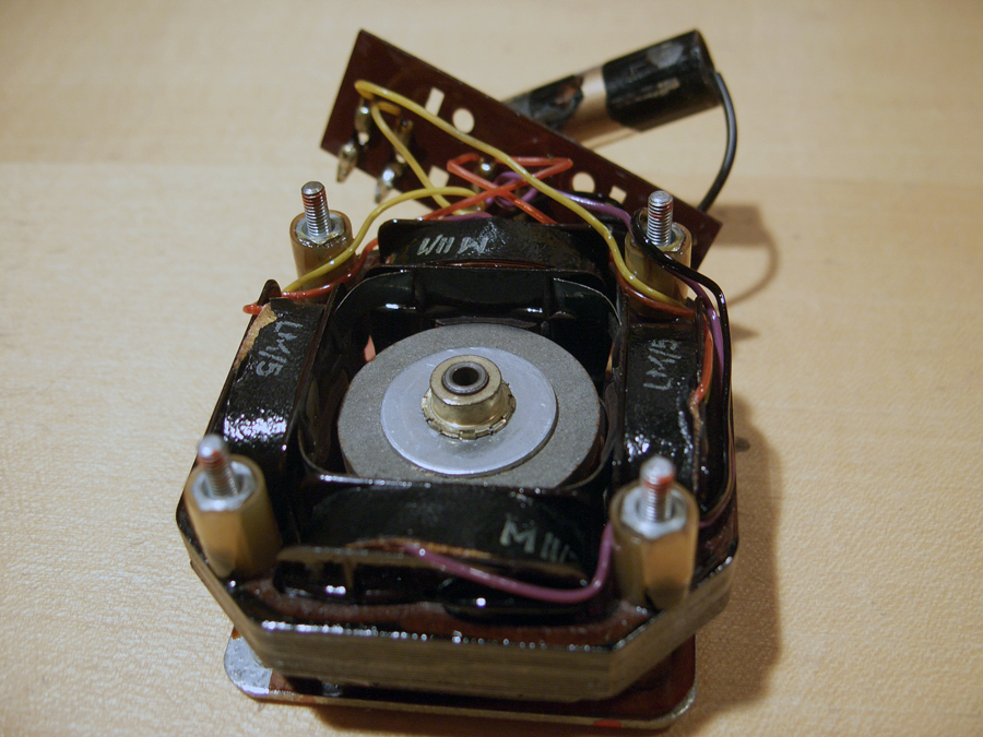

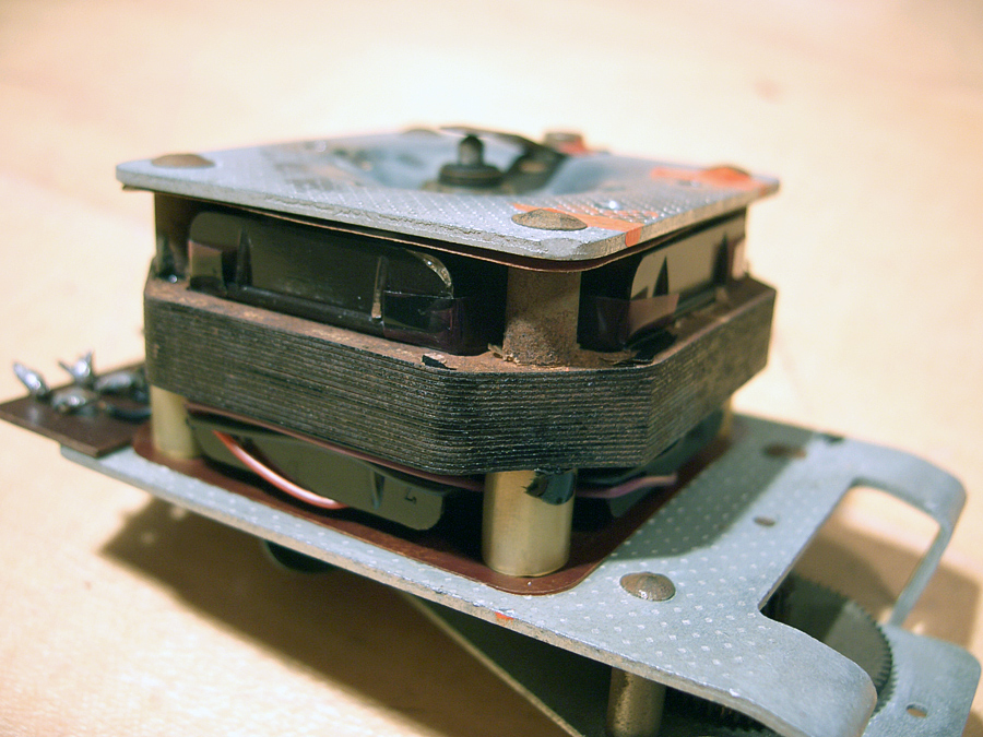

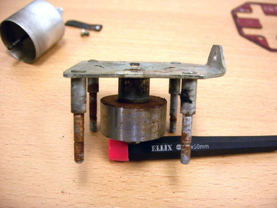

      "Welcher Lack wurde konkret verwendet, wurde das Isolierpapier der Bleche erhalten oder ersetzt oder soll jetzt der Lack die Isolierung übernehmen und so weiter."
      Zwischen der Bleche war keine Isolierpapier (wenn Sie das meinen).
      Die Blechblätter waren mit Bürste von Rost entfreit und dann von eine sete mir Nitrolack von Sprühdose lackiert.
      Schaut man sich die Trafobleche vor der Lackierung an,
      würde man eher vermuten, dass werksseitig eine Oxidschicht zur Isolation aufgebracht wurde (rötliche Farbe).
      Die einseitige Lackierung müsste als Isolierung ebenso taugen, solange das Paket durch den Lack nicht zu sehr an Dicke zunimmt. Da es relativ wenige Bleche sind, dürfte auch das kein Problem sein.

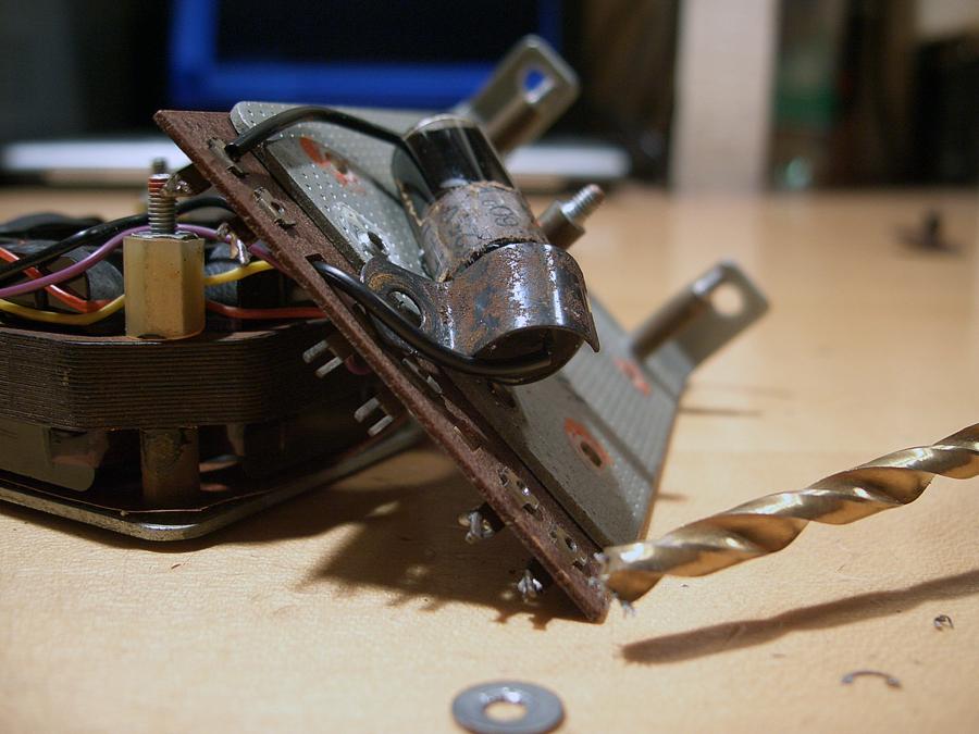

      Bzgl. der Keramikröhrenfassungen hätte ich eher vermutet, Du würdest die EL84 Fassungen austauschen, da dort die meiste Hitze entsteht und Pertinax nicht das optimale Material ist, wie man es oft an den teils recht starken Verfärbungen an den Endstufenröhrenfassungen sehen kann.
      die EL84-Fassungen waren bei diesem Modell bereits serienmässig in Keramik-Ausführung, deshalb gehe ich davon aus, dass diese nicht ausgetauscht wurden.

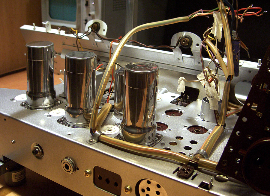

      Sonst kann ich auch nur sagen, dass Friedrich hier einwandfreie Arbeit geleistet hat und dieses mit guten Fotos belegt wurde.
