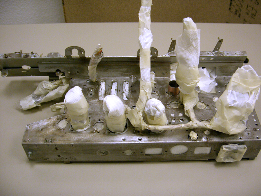

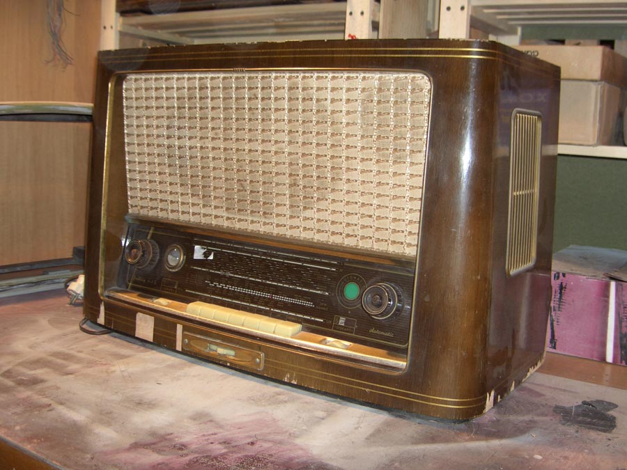

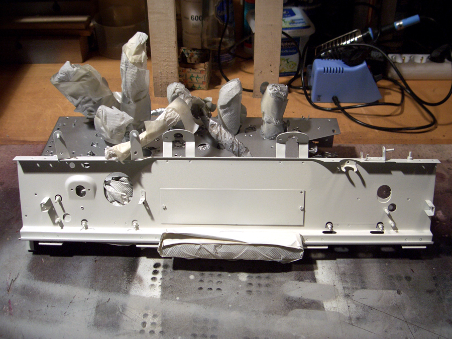

Restauration eine Saba Freiburg 6-3D Automatic
Endlich mal jemand, der saubere Fotos bringt.

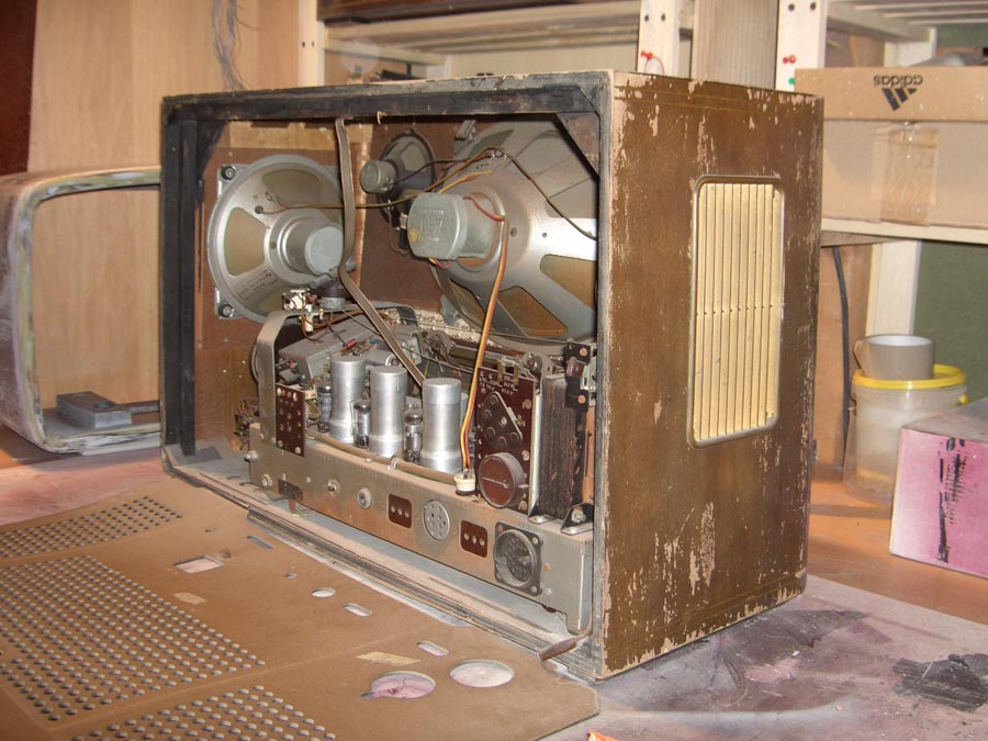

Wenn Du später beim Zusammenbau des Gerätes nicht mehr weißt wo welches Teil hin kommt, dann kann ich Dir Bilder zukommen lassen, da ich einen FR 6-3D in ganz gutem Originalzustand habe. Allerdings habe ich natürlich alle schlechten Kondensatoren schon gewechselt.

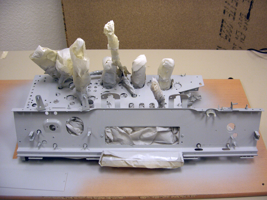

Auch ich bin ein großer Freund aussagefähiger Bilder. Wenn man sieht, dass auch sauber gearbeitet wird, ist es eine Freude.

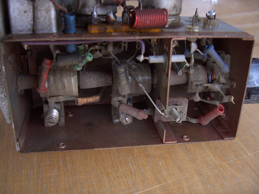

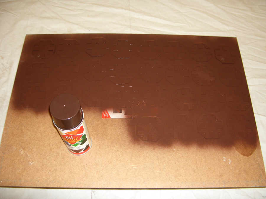

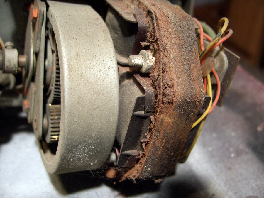

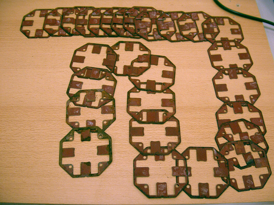

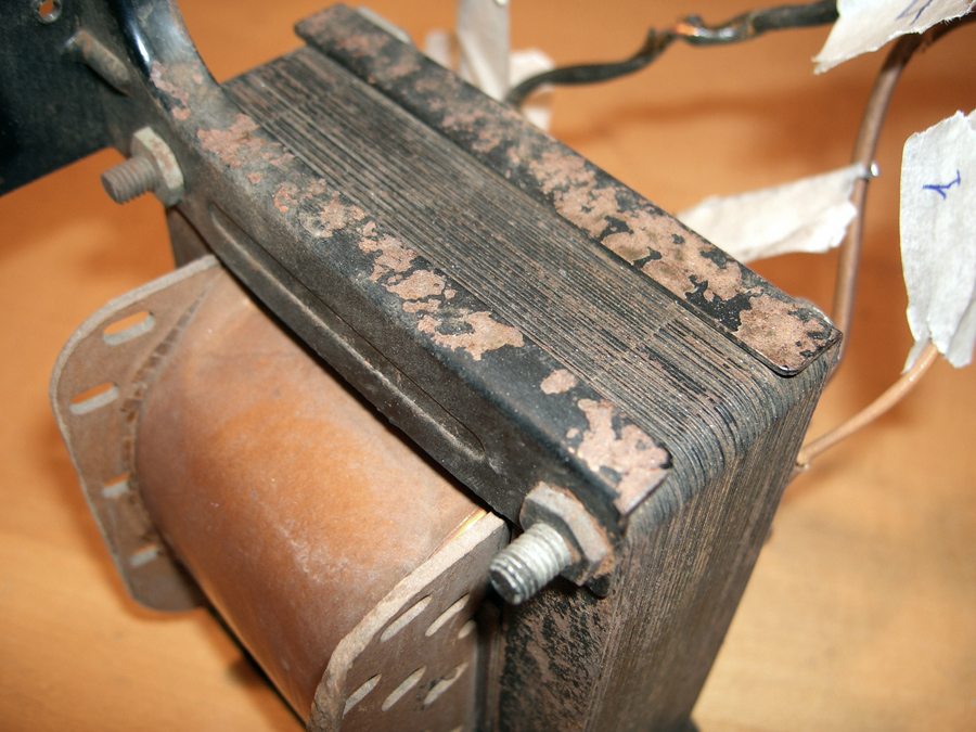

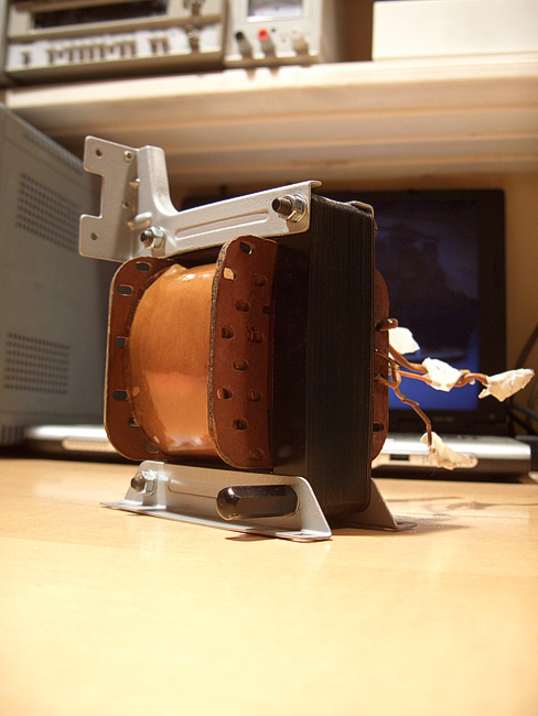

Im Post 002 beispielsweise vermisse ich allerdings den erläuternden Text, der das genaue Vorgehen begründet und nachvollziehbar macht.
Welcher Lack wurde konkret verwendet, wurde das Isolierpapier der Bleche erhalten oder ersetzt oder soll jetzt der Lack die Isolierung übernehmen und so weiter.
Wenn alle Details auch im Text beschrieben sind, ist es für spätere Leser umso einfacher, die Arbeitsschritte eindeutig zu erkennen und auch erfolgreich nachzuvollziehen.Achim -

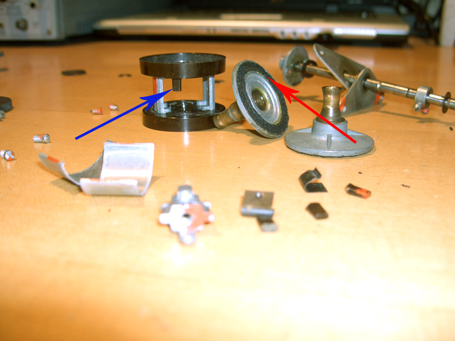

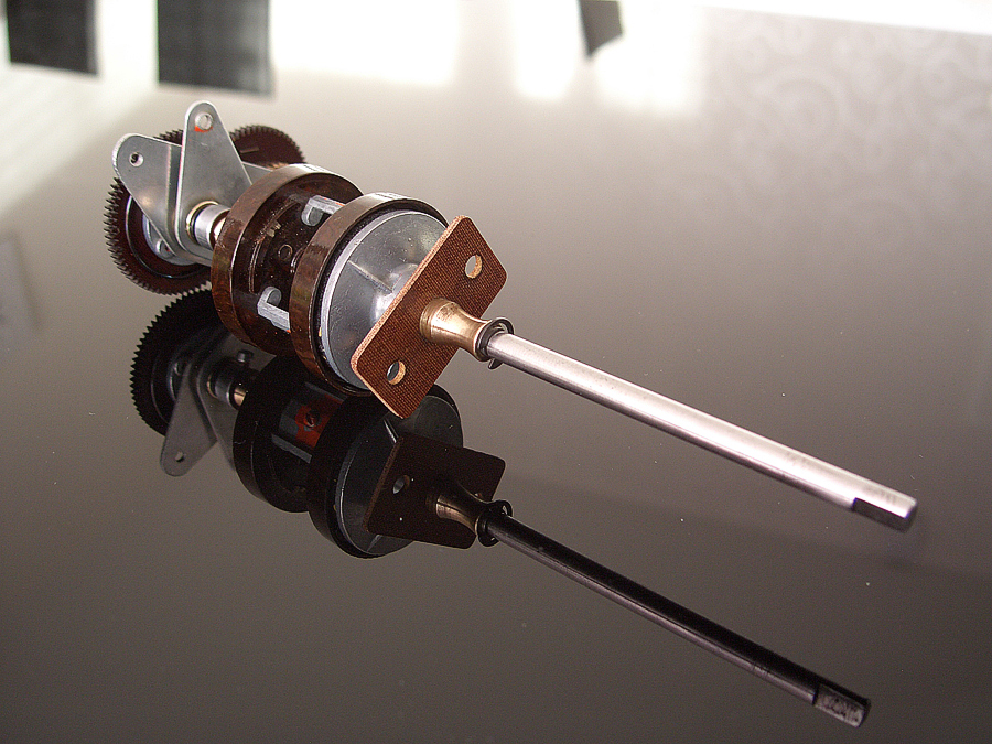

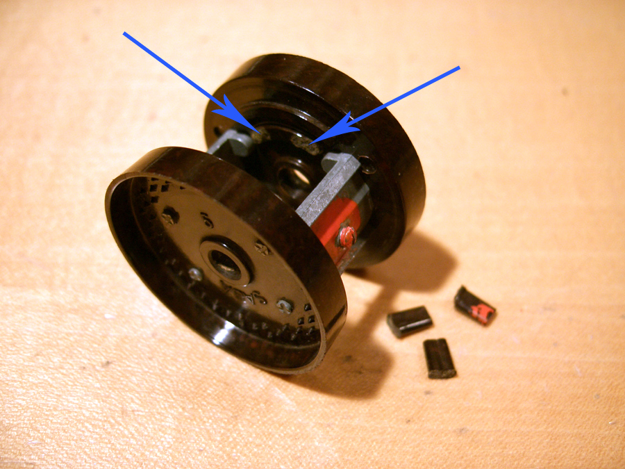

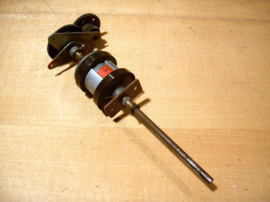

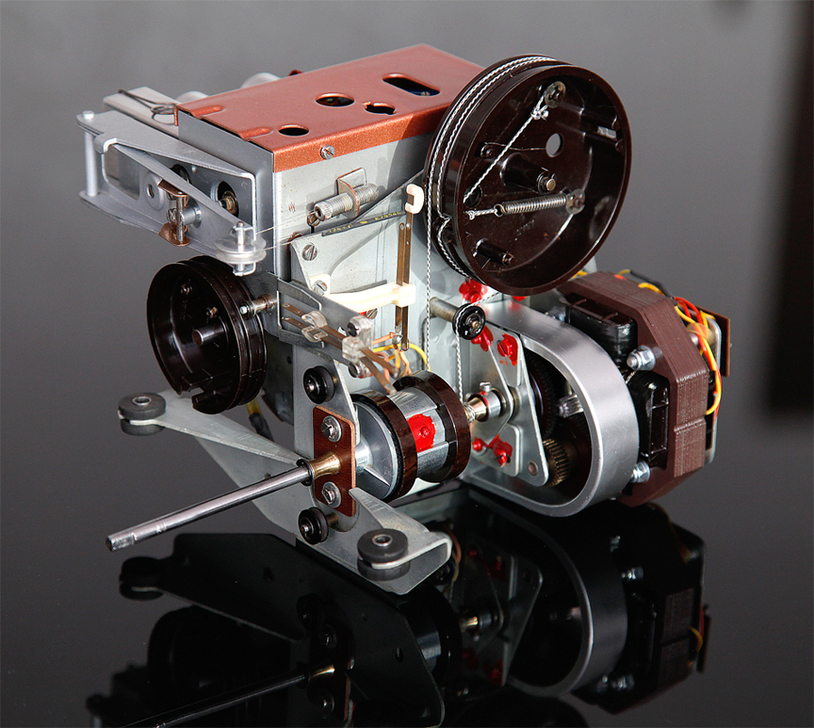

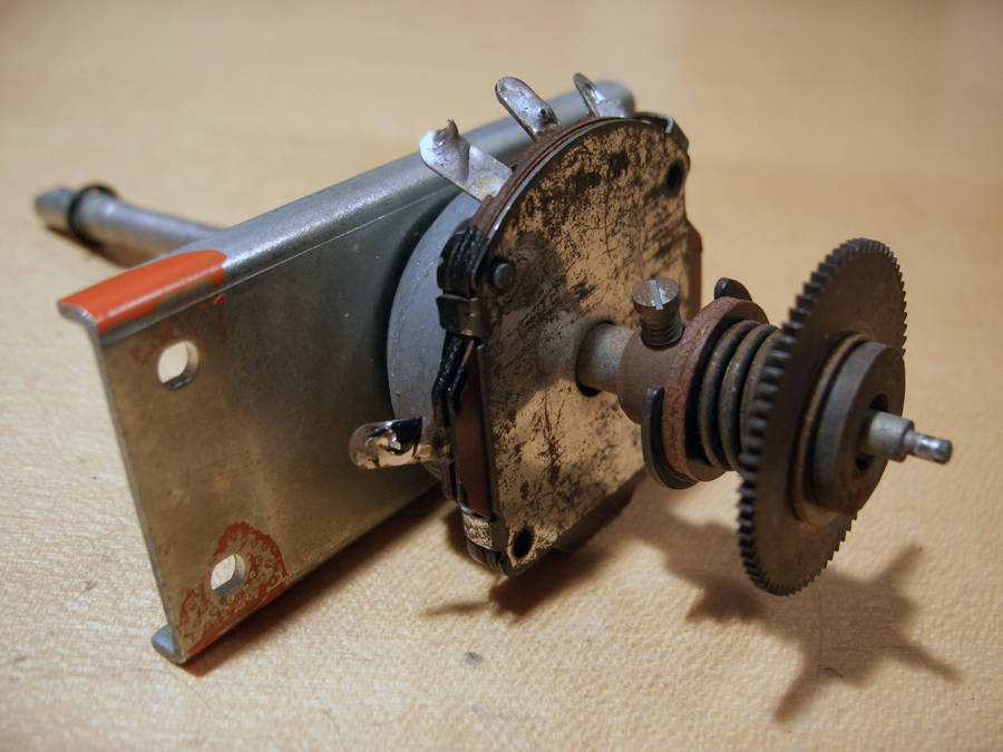

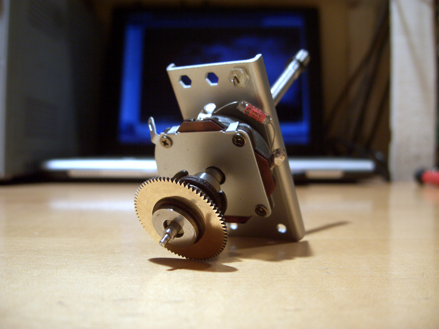

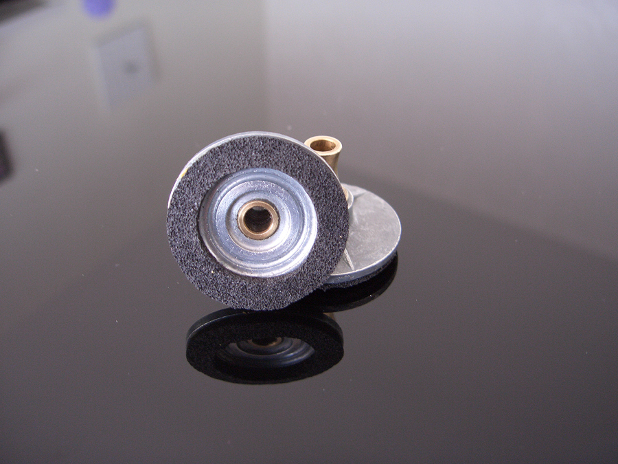

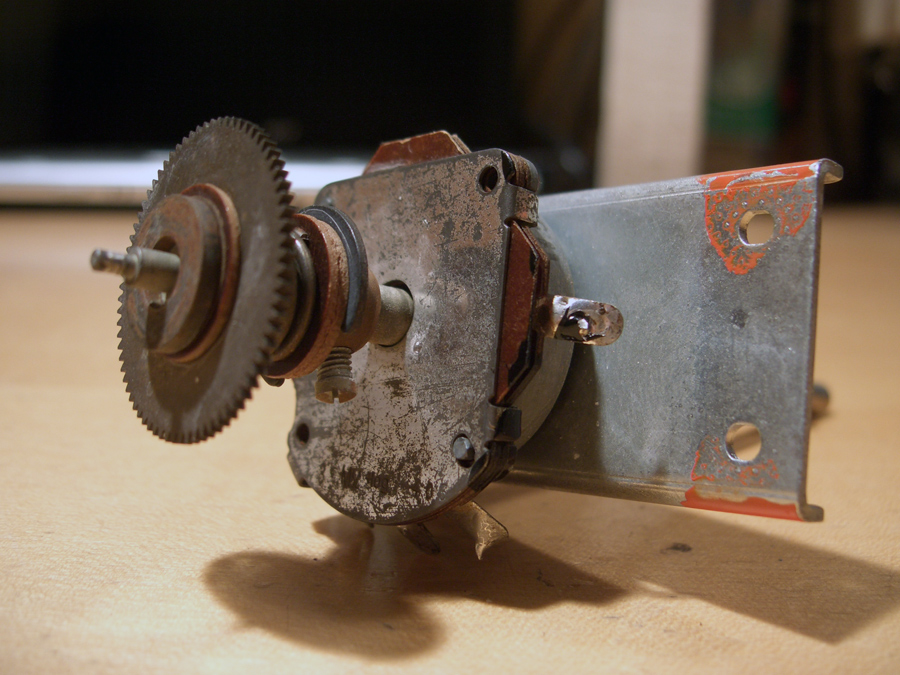

Die abgebrochenen Teilen von der Kupplung habe ich mit 2K-Kleber verklebt. Vorher mit 1mm. Bohrer die Teile durchgebohrt und dann mut Kleber auf die Stifte draufgesetzt.
Das war keine leichte Arbeit, aber mit viel Geduld und Mühe es ging schon.

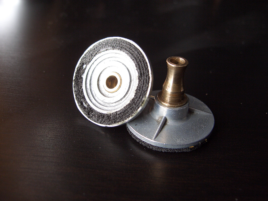

Als Belag habe ich Ringe ukasgeschnitten von 2,2mm. Selbstklebende Moosgummi und draufgeklebt. Die alte Gummireste vorher entfernt. Das funktioniert alles einwandfrei.

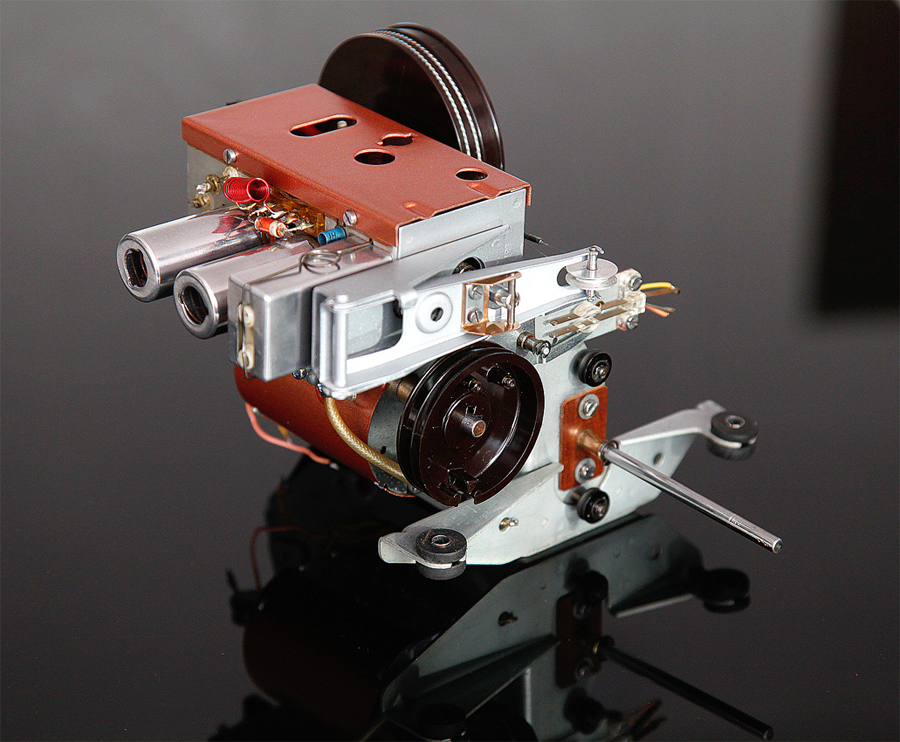

Als nächste habe ich angefangen mit UKW-Tuner.
