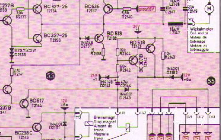

			Hallo Alex,
dann schau' Dir doch zuerst mal die Spannungen 1 und 6a an, ob die sich bei kaltem / warmem Gerät signifikant unterscheiden.
Wenn da alles in Ordnung ist, aber der Fehler bleibt, die T2142 und T2143 testen. Ist der BD 518 defekt, geht es nicht mehr. Hier auch mal mit Kältespray arbeiten.Gruß, Gunnar -

Zur Spannungsmessung:
Die beiden Versorgungsspannungen liegen an.
Die Spannung von +6a beträgt 13V und fällt bei Betätigung der Playtaste auf 10V ab.
Die Spannung von +1 Beträgt 25V und fällt bei Betätigung der Playtaste kurzzeitig auf 20V ab, steigt fann allerdings wieder auf 23V.
Es sind also weder die Transistoren noch die Spannungen. -

Ich habe nochmal die Schaltung mit dem Hubmagneten überflogen. Wenn ich es richtig deute, wird der im Moment des Einschaltens mit 24 Volt versorgt. Recht bald sinkt die Spannung auf 12 Volt, Haltespannung. Fehlen am Anfang die 24 Volt oder sind nur unzureichend vorhanden, zieht der Magnet nicht an. Mein Verdacht bestätigt sich, wenn Du in dem Fall den Magneten von Hand betätigst und er dann hält. Ist es ein elektronischer Fehler, ist der kleine Elko C2144 verdächtig. Es kann aber auch ein mechanisches Problem sein, z.B. verharztes Fett.

Zum Magneten:
Der Elko wurde schon ganz am Anfang getauscht (siehe Foto). Der Magnet hält leider auch nicht, wenn man ihn bei der Wiedergabe vorschiebt. Außer natürlich man wartet bis das Kassettendeck war wird, ist ja logisch, da dann auch bei erneutem betätigen von Stop- und Play-Taste der Magnet anzieht
Verharztes Fett schließe ich aus, da sich die Kopfbühne sowohl kalt als auch warm gleich leicht bzw. schwer bewegen lässt.
Langsam gehen die Möglichkeiten aus...
			Dann jetzt messen, direkt an der Magnetspule, ob da 12 Volt bei Play anliegen, vermutlich nicht.
			Die SPannunge am Magneten kommen an, und es funktioniert auch wieder alles, nachdem ich den "Hubkörper" des Magneten ein paar mal hin und her bewegt habe.
Da war wohl das Fett im Magneten verharzt.
