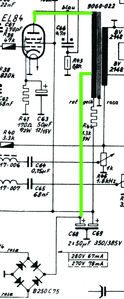

ich glaube wir reden jetzt ein wenig aneinander vorbei. Du hast also den roten Draht des Aü abgelötet und schreibst aber nicht eindeutig wo du jetzt misst, ob an dem roten Draht nach GND oder am C68 oder C69 nach GND.
Messe jetzt doch einfach einmal den Widerstand von der Anode (EL84, pin7) blauer Draht, nach GND, während der rote Draht in der Luft hängt.
