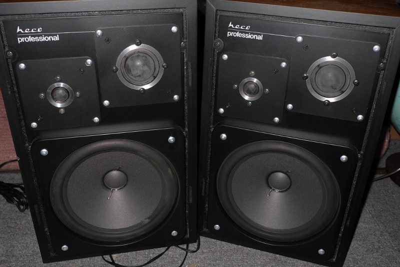

      heute morgen habe ich ihr erklärt, dass ich ein Paar Lautsprecher geschenkt bekommen habe... (das achte;-)), die Begeisterung war nicht gerade überschwänglich, erst mein Vorschlag, wieder mit dem Modellbau anzufangen und Juniors Fuhrpark (2 RC-LKWs in 1:24) um einen Indoor-Hubschrauber zu erweitern, ließ sie dann zustimmen; ich verstehe zwar einigermassen Portugiesisch, aber Gott sei Dank nicht gut genug, um all die "Favela"-Flüche zu verstehen, die mich anschließend durchs Treppenhaus begleitet haben
