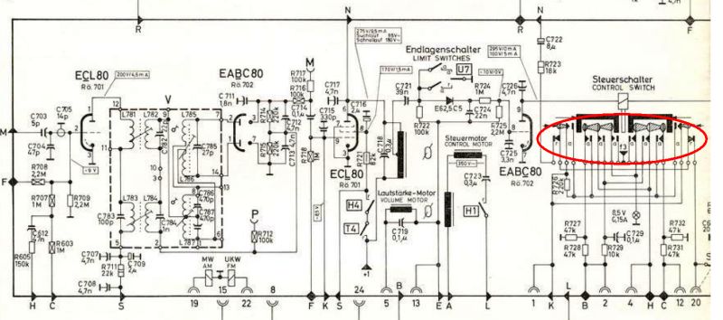

      dass die beiden äußeren Kontakte des Zwangslaufes in Ruhestellung geschlossen sind ist richtig - das ist nämlich der Stromkreis für den bereits erwähnten Dämpfungswiderstand.
      Unabhängig davon solltest du aber die von Franz geschilderte Massnahme durchführen und das System auf eine eingeschleppte Wechselspannung auf das Gitter 1 der Motorsteuerröhre überprüfen. Da kam es schon wiederholt vor, dass sich zwischen den Stützpunkten, an welchen der 220K Widerstand angelötet ist, eine Kriechstrecke ausgebildet hatte.

      in dem beigefügten Schaltbild findest dur die Sollstellungen der Endschalter.
      Frage an die "Experten":
      Wenn der besagte Kriechstrom vorhanden ist, kann dann damit auch ein unterschiedliches Verhalten der Automatik (rechts - links) erklärt werden. Ich bilde mir ein, dass bei meinem FB12 der Sendersuchlauf Frequenzabwärts etwas unempfinflicher ist als in die andere Richtung.

      So ein Kriechstrom kann zwar einfluss darauf nehmen aber nur wenn er äußerst gering ist, eher liegt es daran das die von der Wippe kommende Wechselspannung die dem Gitter der Motorsteuerröhre (ECL80) zugeführt wird ein unterschiedliches Niveau aufweist. Die Spannungsteiler hier aus den Schaltplanausschnitt R727/R728 und R732/R733 könnten dafür verantwortlich sein, oder auch die vom Trafo gelieferte Wecheslspannung 16~0~16 Volt~ unterschiedlich ist. Aber auch das Automatikfilter kann etwas verstimmt sein, so das die Mittigkeit etwas neben dem Optimum des Senders liegt.
