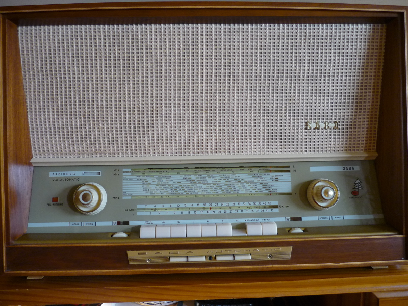

      Hallo Jungs,
      Nachdem ich nicht mehr weiter wissend und den Tränen nah an aufgeben dachte und im Laufe der Reperaturmaßnahme noch Fehler dazu kamen (Halleffekt beim Umschalten) hab ich dann doch erst mal bei Volker angerufen. Er war auch so nett sich das Gerät anzuschauen. Vielleicht war er nur höflich jedenfalls meinte er das ich nicht viel falsch gemacht hab. Ich hatte allerdings den 50/50 Elko nach dem Wechsel nich richtig fest geschraubt, was zu den Hall Effekten führte und die Bauteile hab ich wohl auch nicht so akkurat verlegt wie es hier gern propagiert wird. Er tauschte mir netter Weise auch den defekten Stand by Trafo aus und glich das Gerät komplett neu ab. Vielen Dank nochmal dafür!!!Und nun tut Es wieder fast alles was Es soll. Nur eins ist leider immernoch da, das Zucken der Anzeigeröhre das leider auch als schwankende Lautstärke bei UKW Empfang zu hören ist und mit der Zeit nervt.
      Hatte vielleicht jemand von euch einen ähnlichen Fehler und kann mir weiter helfen?? Die EM und der Tuner sind es nicht da schon getauscht...
      Gruß Ronald

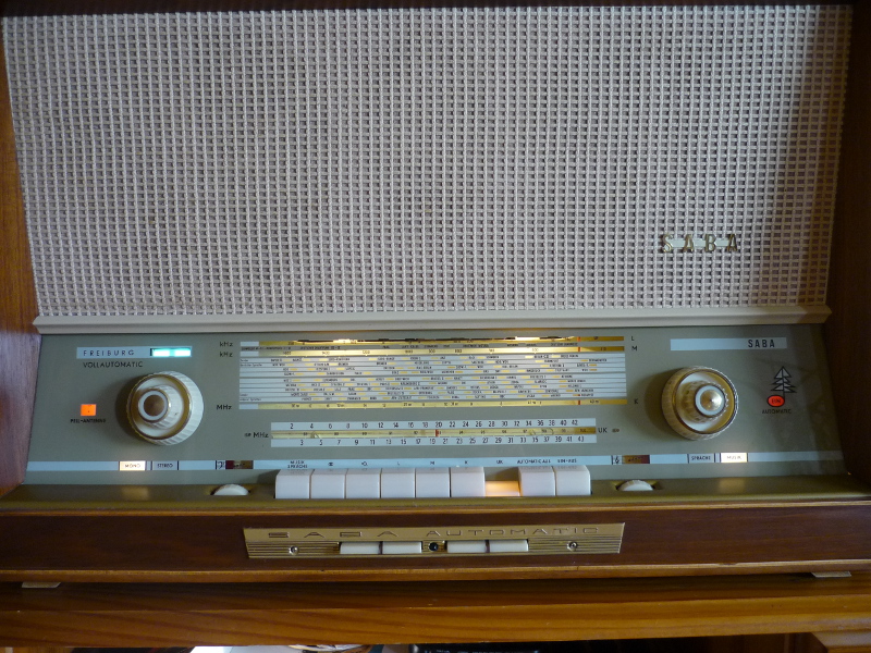

      So Jungs,
      nachdem ich fast alles nachgelötet habe was an +3 hängt sind auch die Spannungsschwankungen verschwunden. Habe auch den von Volker getauschten Tuner zerlegt und das Variometer gereinigt. Das Gerät klingt wunderbar. Bin hoch zufrieden und danke euch für eure Unterstützung!

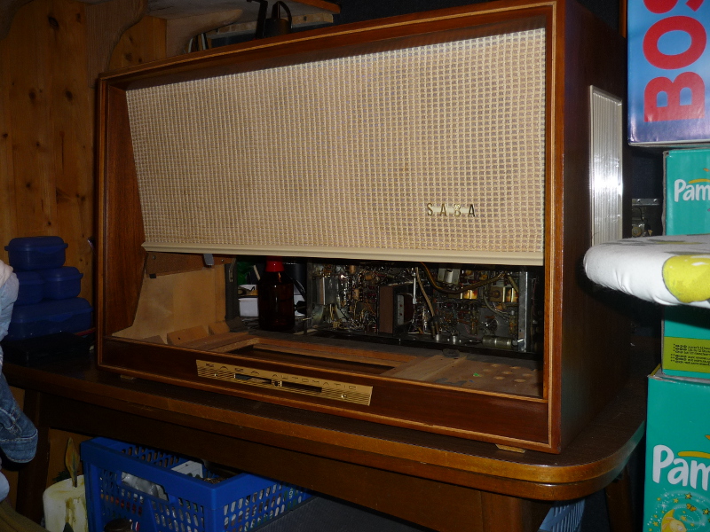

      Ich habe in den Threads noch einige Bilder angehängt und möchte euch nun noch zeigen wie ich das Gehäuse hergerichtet hab.

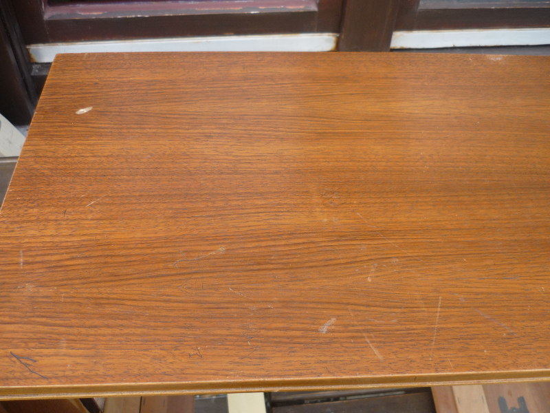

      es war ab Werk nicht lackiert und so sollte es auch bleiben. Es hatte tiefe Löcher und einige Kratzer aber seht selbst!

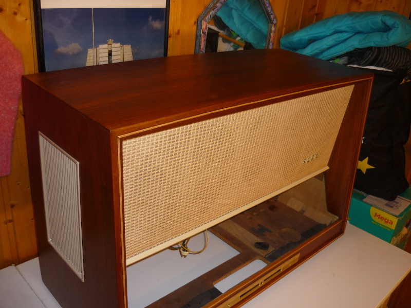

      Dann hab ich es mit 400er schmirgel abgeschliffen und die Löcher verfüllt
      mit Antikmöbellasur 4x lasiert
      die Bespannung hab ich reinigen lassen, das aufziehen war ein Akt

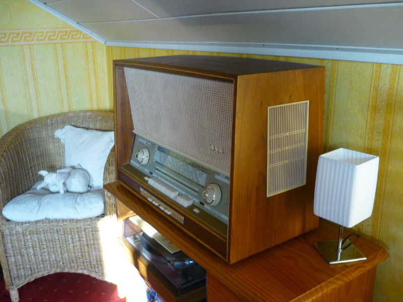

      und nun sieht er so aus
      also mir gefällt er!! grins
