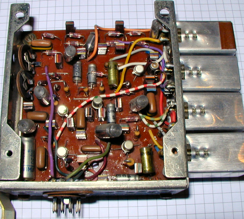

      Hier mal das Schaltbild des Decoders.
      PIN7 führt zum Gitter der Leuchtpunktanzeige.

      ich habe im Decoder sämtliche Elkos getauscht aber das Signalverhalten hat sich nicht verändert. Die Stereoanzeige leuchtet knapp neben dem Vollausschlag des Magischen Bandes, der Empfang ist verrauscht. Tunt man in den Vollausschlag, ist die Stereoanzeige erloschen.
      Ich bräuchte die Signalzusammenhänge im Decoder bzw. Meßansätze zur Lösung des Problems. In diesem Bereich habe ich reine Hobbyerfahrung...
      Tongenerator mit Zaehler, Oszilloskop und Labornetzteil verfuegbar?
      Dann den Abgleich des Decoders ueberpruefen: Bei 19kHz muss der Emitter von T1 und der Kollektor von T2 maximale Signalspannung haben. Am Kollektor von T3 muss bei 38kHz Maximum sein. Die Spannung am Primaerkreis von Filter 3 wird gleichgerichtet und der Stereoanzeige zugefuehrt. Filter 2 verdoppelt die Pilotfrequenz von 19 auf 38kHz. Filter 1 siebt die 19kHz Pilotfrequenz aus der NF heraus. Filter 4 muesste ein 19kHz Sperrkreis sein, er sperrt den Summenkanal fuer den Pilotton.

      D.h. es läuft auf einen Filterabgleich im Decoder hinaus, je nach dem was die Werte an den einzelnen Bauteilen ergeben ?
      Was tu ich, wenn das Spannungsmaximum an T1 und T2 nicht bei 19kHz eintritt ? Filter 1 trimmen ?
      gestern und heute habe ich ein paar Messungen durchgeführt.
      Erwartungsgemäß lag das Spannungsmaximum nicht bei 19 kHz sondern bei 19,9 kHz. Umgekehrt, um die Stereoanzeige zum Leuchten zu bringen, waren 19,1 kHz das Optimum.
      Diese Werte sind auch während des Betriebs meßbar, d.h. tune ich den Sender weg von der Maximalmarke habe ich am Collektor von T2 19,1 kHz, im Maximalausschlag 19,9 kHz und keine Stereoanzeige.
      Ich bräuchte nun den Tipp, welcher Filter vertrimmt werden muß und einen noch besseren Tipp, wie man an die Filterkerne kommt - sie sind elegant von der Frontplatte verdeckt, dazwischen paßt nicht mal ne Zeitung...
      das Decodermodul wurde in der Fertigung wahrscheinlich auf einem speziellen Messplatz eingestellt. Eigentlich braucht das Modul nur 18V und die 19kHz mit etwa 1V eff. an seinem Eingang.
      Eine Novalfassung, die man als "Testfassung" fuer das Modul verwenden kann, wird sich wohl noch finden ;)
      Die Kreise I bis III muessen auf Maximum, Kreis IV auf Minimum an seinem Ausgang abgegleichen werden.
      Der Tongenerator sollte sich praezise auf die Frequenz 19,000kHz einstellen lassen und frequenzstabil sein also eine Stunde vorgluehen ;)
      Ist der Decoder abgeglichen, sollte auch der HF/ZF Abgleich des Empfaengers ueberprueft werden. Vor allem der ZF-Verstaerker ist wichtig fuer guten Stereoempfang (Kanaltrennung).

      zunächst zu deiner zweiten Annahme: der Sicherungslack an den Kernen war an allen vieren gebrochen und es sind auch deutliche Kratzspuren auf den Kernoberseiten zu sehen. Ich gehe also stark davon aus, dass jemand einen Abgleich auf gut Glück versucht hat.
      Dies läßt aber weiterhin die Frage im Raum stehen, warum ein irgendjemand das Bedürfnis hatte, einen Abgleich vorzunehmen. Wollte er nur optimieren, experimentieren oder war der jetzige Zustand der Auslöser?
      Ich würde gerne mehr Zeit investieren aber wie ermittle ich die Ursache einer Verstimmung ? Alle Bauteile auslöten und überprüfen ?
      Man könnte sich schon tagelang mit so einem Kästchen beschäftigen...

      Peters Idee hatte ich auch schon, also habe ich flugs eine Novalfassung und einen -stecker mit NYM verlängert, sodass das letzte Filter über die Blechkante guckte.
      Das Ergebnis ist momentan ein sehr breitbandiger 50 Hertz Brummgenerator... :( ohne die geringste Chance auf Senderempfang. Also werde ich mir noch einen Abschirmbecher dazu basteln, mal sehen wie es dann weitergeht.
