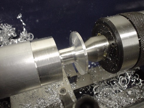

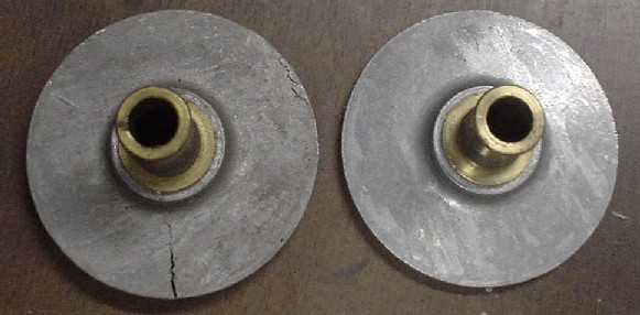

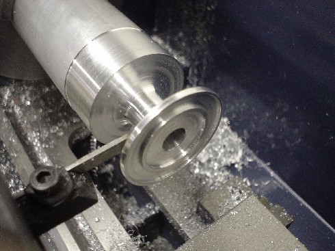

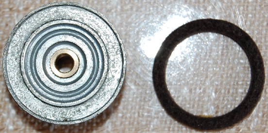

      Bei der Restauration von meinen Saba-Radios treffe ich immer wieder auf defekte Kupplungsscheiben bei den Saba Duplex Kupplungen. Man hat im Falle von vom Zinkfraß befallenen Teilen zwei Möglichkeiten: Man besorgt sich eine gebrauchte mit intakten Teilen; hat aber den Nachteil, daß diese Teile ebenfalls aus Zink sind und ebenfalls von der "Zinkpest" befallen sein können. (Die Spannungsrisse entstehen erst einige Zeit nach dem "Befall") Die andere Möglichkeit: Man fertigt die Scheiben neu aus anderem Material. Ich bin diesen Weg gegangen und das Ergebnis ist recht gut gelungen. In der Firma habe ich mal eine Mittagpause geopfert und eine solche Scheibe und die Messigbuchse vermessen. Nun ein paar Bilder vom Werdegang.

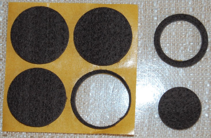

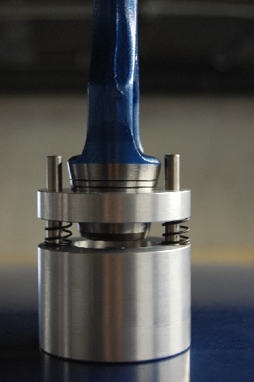

      Natürlich benötigt man für die neuen Scheiben auch neue Kupplungsbeläge. Da ich im Baumarkt & Co nichts gefunden habe was direkt passt, habe ich mir auch dafür was einfallen lassen. Um mit einem Locheisen den inneren Bereich genau zentrisch ausstanzen zu können, habe ich mir diese Vorrichtung gebaut.
      Damit lassen sich exakt Ringförmige Teile ausstanzen. Ich habe in einem Baumarkt Filzscheiben gefunden, die in Dicke und Material nahezu identisch sind mit dem Originalmaterial an den Kupplungsscheiben.

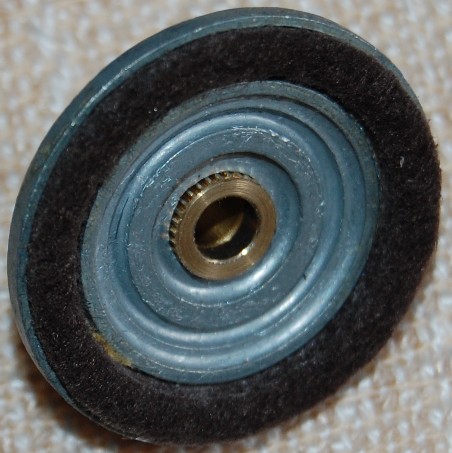

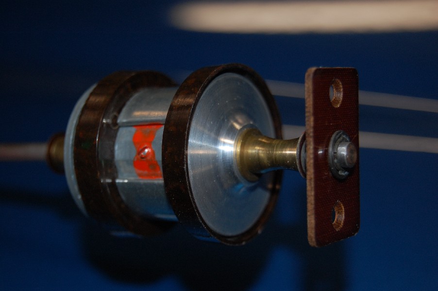

      Wie man sieht ist doch vielen machbar um einen Saba wieder funktionsfähig zu machen. Mein Ziel ist es, alle Teile einer Duplexkupplung nachfertigen zu können. Nebenbei experimetiere ich mit Alternativen z.B. Eine Duplexkupplung, welche ohne Kupplungsbeläge und Federn arbeitet; dieser Prototyp soll magnetisch kuppeln. Falls das Teil tatsächlich funktionieren sollte, werde ich ein paar Bilder posten.

      Allerdings war der originale Belag der Kupplungen kein Filz, sondern eher eine art Moosgummi.

      Bei den Belägen habe ich den Eindruck, das Saba zwei verschiedene Materialien verwendet hat. Ich hatte schon Scheiben aus Gummiartigem Material aber auch schon welche die fasrig waren wie Filz.

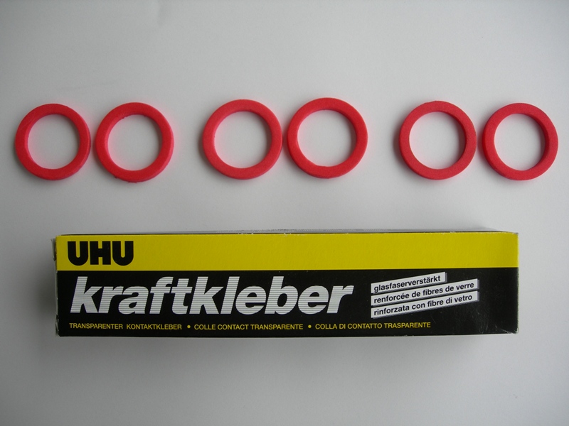

      ich hatte bei meinem FB 6-3D das gleiche Problem mit den Kupplungsbelägen und habe in verschiedenen Baumärkten nach Ersatz gesucht und nichts Passendes gefunden.
      In einem Bastelladen (Schweiz), welcher Einzelteile für z.B. Schmuck, Hochzeitskarten usw. hatte, fand ich Moosgummi in 4mm Dicke und verschiedenen Farben.
      Als Klebstoff empfahl man mir "Uhu Kraftkleber", welcher kurz nach beidseitigem Bestreichen der zu klebenden Teile einsetzbar ist.
      Die Ringe hat mir ein Freund aus der Schlosserbranche hergestellt.
      Ich besitze noch 3 Paare der roten Moosgummiringe, welche ich (einzeln?) aufgrund einer PN mit Postadresse verschenken würde.
      Allerdings müsste die PN noch heute Abend eintreffen, da ich die nächsten zwei Wochen abwesend bin.

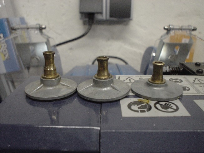

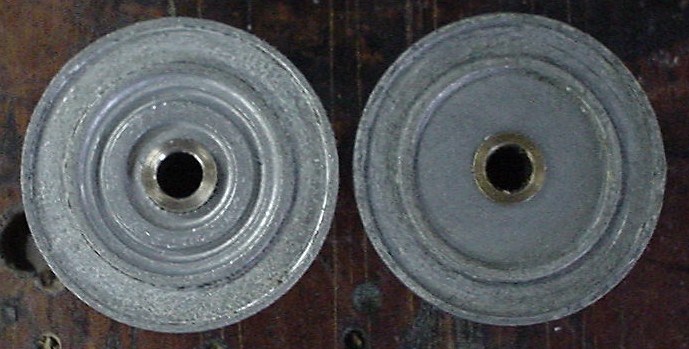

      Hallo Otto!
      Die Scheiben sind leider nicht gleich! Es gibt zwei Varianten, nämlich eine hohe und eine niedere Scheibe. Bei den Messingbuchsen gibt es ebenfalls eine hohe undn eine niedere; hinzu kommen Kombinationen sodaß man drei verschiedene Kupplungsscheiben finden kann. Siehe Bild.
      Hallo Jochen, ich wollte nur mal zeigen, daß eine Nachfertigung defekter Scheiben möglich ist. Aktuell bekommt man noch komplette Kupplungen zu kaufen, aber die werden nicht mehr sondern weniger. Eines Tages werden die auch "alle" sein. Dann hat man nur die Möglichkeit der Nachfertigung; es schadet ja nicht, wenn man sich da rechtzeitig Gedanken macht. Die hohen Kupplungsscheiben mit niederer Buchse kann man übrigends umarbeiten!
