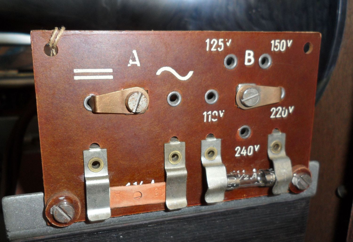

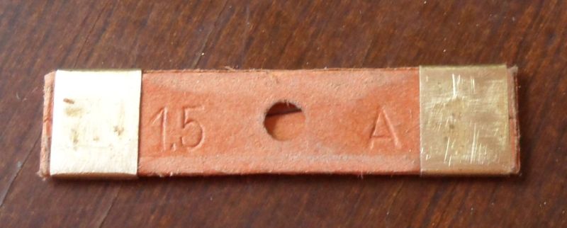

      Ich habe inzwischen alles geputzt, die Sicherung getauscht und gemessen wo Strom ist und wo nicht. So habe ich bemerkt das neben der Sicherung ein rosafärbiges Plättchen (eine Art Sicherung?) ist, wenn ich das überbrücke spielt der Radio. Kann mir wer sagen was das ist ?

      könntest Du ein Foto von dem "rosa Plättchen" einstellen?
      Ich hatte bei einem Minverva schon mal Sicherungen in Form von Metallstreifen (kupferfarben) gesehen. Es könnte aber auch ein Schalter sein, der die Netzspannung bei offenem Gerät wegnimmt. Aber, ein Bild sagt mehr als ....

      es handelt sich um eine Sicherung, hier mit dem Wert 1,5A; dem Foto nach zu beurteilen, wurden auch am rechten Sicherungshalter irgendwann die Kontaktfedern nachgebogen, um eine Glassicherung einsetzen zu können;
      da es Sicherungen mit verschiedenem Auslöseverhalten (von flink bis träge) gibt, warte erst mal die Antwort eines unserer Spezialisten ab; denn es sollte jedenfalls abgeklärt werden, warum die Sicherung ausgelöst hat, keinesfalls einen höheren Wert einsetzen und das Radio so weiter betreiben, dann drohen Folgeschäden (nicht nur am Gerät !!!)
      Etwas verwundert bin ich über die Stellung des Kontaktschalters A auf =, das sollte eigentlich die Stellung für Gleichstromspannung sein, wir haben hier im Netz aber bekanntermassen Wechselstrom (~), der Schalter B auf 220V ist ok
      (Sollte sich hier etwa auch schon das Problem verbergen??)
      Danke für die Antwort. Ich habe die Kupferteile dieser Sicherung ersetzt und jetzt geht der Radio problemlos. Ich habe nachgefragt, seit er das letzte mal lief wurde nichts umgestellt. Soll ich auf Wechselstrom stellen? Hab mich auch schon drüber gewundert.

      ja es ist eine Sicherung. Leider gibt es diese nicht mehr. Wie man auf dem 2. Foto gut erkennen kann, wurde die rechte Sicherung schon gegen eine heute übliche Glasrohrsicherung getauscht. Zum Probieren kannst Du auch die linke Sicherung gegen eine Glasrohrsicherung tauschen. Für den Betrieb muß aber auch eine passende Sicherungshalterung her. So wie es rechts gemacht wurde ist Pfusch, und muß dringend korrigiert werden. (Wackelkontakt --> Brandgefahr)
      Wolfgang

      "Ich habe die Kupferteile der Sicherung ersetzt"
      da hat Post 002 wohl nichts genutzt???
      Ich würde mit einer gebrückten Sicherung KEIN Elektrogerät betreiben;
      Die Sicherungshalter gehören jedenfalls ersetzt, passende Teile gibt es im Elektronikfachhandel für ein paar Cent, ferner gibt es bei Radios dieser Baujahre oft noch Teerpapierkondensatoren, die ebenfalls ersetzt werden sollten, um die Betriebssicherheit HERZUSTELLEN (von Erhalten kann hier noch nicht die Rede sein)

      Wieso gebrückt? Ich habe die Teile getauscht, von einer Sicherung mit gleicher Spannung entfernt und auf die alte eingesetzt, was kann da falsch sein?
