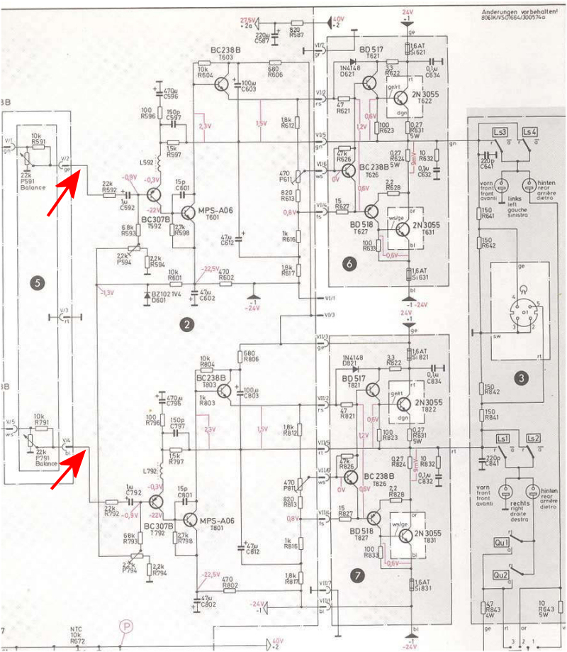

      NF-Einspeisung am Balance-Regler mit gleichem Fehlerbild. Somit vermute ich den Fehler mit ziemlicher Sicherheit hinter dem Balance-Reger.
      Aufgrund des Fehlerablaufs lässt sich auf eine defekte Kapazität schließen. Aber wie und wo suchen ??
      Die Betriebsspannungen sind allesamt in Ordnung, das wurde als erstes verifiziert.

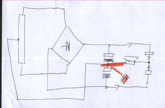

      Dazu: einen dicken Draht 1,5 qmm, vom Trafo-nach den Elkos und dann nach dem Kühlkörper und nach den LS- Buchsen legen. Wie die Skizze zeigt.
      Oder uns die Stellen im Bild zeigen.
      Oft sind Schrauben die Massen leiten sollen. verlötet und die Leiterplatte ist dem Druck der Schraube ausgewichen duch "Kaltfluss"

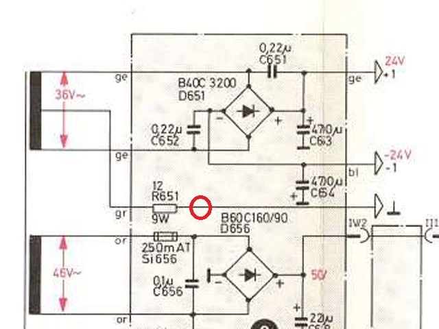

      die Masseführung ist bei Saba manchmal etwas unübersichtlich und nicht unbedingt elegant gelöst. Man hat Verbindungen gemacht, wo es sich anbietet und nicht unbedingt so, wie es optimal wäre.
      Als Test müsste man eine Drahtbrücke am Stück von der Masse der Platine mit den Lautsprecherbuchsen / Kopfhöreranschluss (oder vom Minus einer Lsp Buchse) direkt zum 12 Ohm Widerstand an der Mittelanzapfung R651 legen.
      Auch die Lötstellen dieses 12 Ohm Widerstandes und die Lötstelle des Drahtes der Mittelanzapfung, der vom Trafo kommt, prüfen.

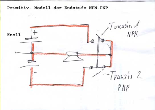

      Nochmals wie so eine Endstufe arbeitet.
      Die roten Leitungen führen neben dem DC- Ruhestrom, das NF- Powersignal!
      Nachdem es auch bei kleiner Leistung klemmt, muss es ein Widerstand in diesem Stromkreis sein.

      2. Der R651 hat seine 12 Ohm, alle Masseverbindungen wurden dick nachgelötet.

      Beim Wechsel von voller auf geringe Lautstärke bleiben ja nach Deinen Messungen die Gleichspannungswerte brav im Sollbereich.
      Schließ doch mal einen NF-Generator an den Eingang an und schau mit dem Oszilloskop, wie sich das NF-Signal auf den einzelnen Stufen beim "Absacken" verhält.
      Es gibt ja durchaus Fehler, wo bei intakten DC-Werten dennoch eine Störung in der Signalverstärkung auftritt.
      Ich werde auch das Gefühl nicht los, dass der Fehler im Signalweg liegt, nicht in der Versorgung.
