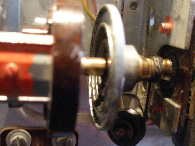

      Nun die Kupplung. Rutscht durch. Was erwartest Du von 'ner alten Karre? Kein Problem, Lösungen für diesen Befund gibt es hier im Forum und anderenorts reichlich. Später, zunächst verdrängen...

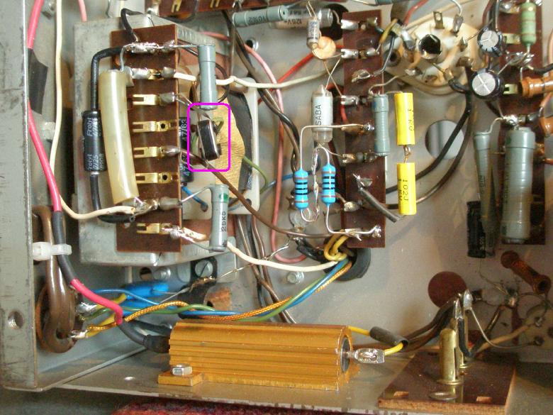

      ...denn eine Fleißarbeit steht an, natürlich, die Kondensatoren. Alles, was nicht Keramik oder Styroflex im Paß stehen hat: Raus vor die Tür!
      Becherelko ist Becherelko und wird auch durch einen solchen ersetzt. Hervorragendes bei Jan Wüsten erhalten, nehme an, sein Label prangt auf einem F&T – Exemplar. Passt toll und sieht auch noch gut aus.
      Die gelbe Invasion sollte bei diesem Gerät tunlichst vermieden werden, es gibt auch schwarze Cs mit 630V – Bereich, das ist doch was.
      Y-Kond. traten an die Stelle der Entstörer und ein passender Dicker (FKP1 – 1250V) soll zukünftig die geplatzte Wurst am Netzanschluss vertreten.
      Der 200 Ohm - Widerstand am Elko wurde mit 2 x 100 / 2W ersetzt, der 500pF an der Anode der EL84 mit 2 x 1nF in Serie, auf diese Weise ließen sich die rechten Werte einstellen.
      Die Motorkondensatoren sollten besondere Zuwendung erfahren. Wie auch einige andere Cs, waren diese in der Vergangenheit schon ausgewechselt worden, Erofol – Teile, lieblos hineingeknüpft, bäh!

      Und keine weiteren Fehler? Doch, klar. Erinnert Euch, die Kupplung....
      Außerdem haben wir ja nun Spannungen, die gerne im Meßgerät ihre Werte vorstellen möchten, nun gut, gemacht, aber warum ist die Anode der EF86 so gierig? Lange Rede, gar kein Sinn: Das habe ich durch die Foren gejubelt, letztlich bin ich zu dem Schluss gekommen, diverse andere EF86 zu beschaffen und zu probieren. In den Freiburgs sollen die auch öfters platt sein. Sind unterwegs, so heißt es abwarten.
      Alles klar, bis auf die Duplex. Etwas in mir erinnert mich plötzlich, ja ganz langsam, und da ist es: Ja, ich BIN zu faul, das ganze Ding zu zerlegen. Ist ja auch gar nicht nötig.
      Diesem MB7 fehlt das vordere Befestigungsblech für die Potiachse ab Werk.

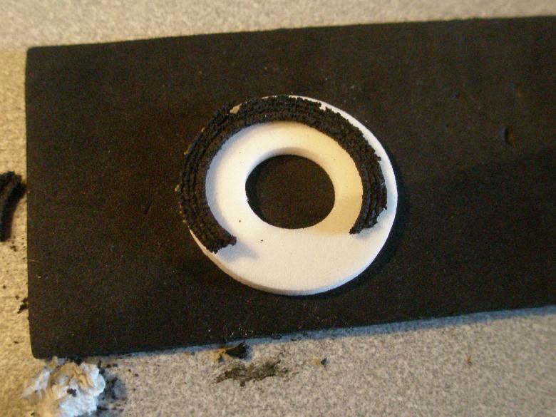

      Es reichte also, die eigentliche Kupplung auf der Achse loszumachen. Dazu den vorderen Sprengring entfernen und dann die AM - Mitnehmerscheibe nach vorne drücken. Der entstandene Spalt ist breit genug, um mit einer scharfen Schraubenzieherklinge die Reste der Bröckelgummibeschichtung samt Kleber zu entfernen. Klinge rein, Scheibe drehen. Vorsichtig, damit das Gegenstück der Scheibe nicht bricht, ist schließlich Kunststoff...
      Mit der FM-Scheibe ist das prinzipiell nichts anderes.
      Die neuen Beläge müssen nicht als geschlossener Kringel eingebracht werden, Pattex sichert den Sitz trotz des Schnittes einwandfrei. Der hier im Forum aufzufindende Tipp mit den weißen CD- Box – Ringen ist wertig und so konnten mit einer Schublehre die Maße bestimmt und der Ersatz geschnitten werden. Die Arbeit mit Pinzetten und der linken Hand bin ich gewohnt, also kein Problem, hinein damit und gut.
      Die Reinigung aller Poti - Achsen und der Kupplungsteile gelang mit Glasrein, Aceton, Bremsenreiniger, Isopropanol und dünnflüssigem Trompetenöl einwandfrei.
      Zu guter letzt wurde ein übermäßiges axiales Spiel der Potiachse mittels einer Kunststoff – Unterlegscheibe reduziert. Diese Scheibe erhielt zwecks Anbringung ebenfalls einen Schnitt und wurde hinter der FM-Scheibe vorsichtig über die Achse gequält. Der Mitnehmer zum Getriebe ließ sich ebenfalls etwas nachstellen.

      Für mein Dafürhalten sind Deine Lösungsvorschläge in Sachen Vorwiderstand am Gleichrichter und die Platine für die Motorenkondensatoren absolut saubere und einwandfreie Arbeiten, die ich auch optisch keineswegs als "Igitt" empfinde. Top!
      Wie hast Du die Kondensatoren verdrahtet? Ich würde gegebenenfalls Deine Variante gerne übernehmen.
      Eine Sache ist mir noch aufgefallen:
      Die Selediode am AÜ ersetze ich immer standardmässig

      Hier habe ich noch drei Bilder zu der Platine. Die Bereiche mit den Bolzen sind unkontaktiert und liegen nach Verschraubung auf Masse.
      Entsprechend wurden die Leiterbahnen mit einer Trennscheibe quergeschnitten. Der kleinere Kondensator wurde auf der Bestückungsseite mit Draht ankontaktiert, der Bereich auf der Lötseite um diesen Anschluss wiederum durch Schnitte durch die Bahn isoliert. Die Trennung der beiden Kondensatoren erfolgte ebenfalls durch Querschnitt.
      Die Anschlüsse wurden mit Litze aus einem Computernetzteil durchgeführt. Gelb auf Saba-gelb, braun auf blau, grün und grau jeweils an den Motor, wenn ich das jetzt nicht verpeilt habe.
      Die Löcher der Platine müssen geringfügig aufgebohrt werden, um die Beinchen der Cs aufnehmen zu können.
      Tja, die Selen-Gl...
      Ich habe bisher davon abgesehen, da offenbar Funktion gegeben ist. Es müsste dann für Si-Gl. wohl auch wieder ein zusätzlicher Widerstand her. Ich hätte es weiter verfolgt, falls die Automatik nicht ordnungsgemäß funktionieren würde. Bin aber froh, daß dort keine weiteren Probleme aufgetaucht sind.

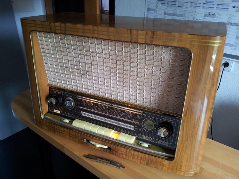

      Moin, moin, Freunde der gepflegten Sabas!
      Nach nur etwas mehr als einem Jahr ist das MB 7 Projekt wenigstens soweit fertiggestellt, dass das Gerät seiner Bestimmung zugeführt werden kann.
      Ihr erinnert Euch? Jawoll, das Häuschen. Wenig Zeit und noch weniger Neigung zu aufwendigen Holz – und Lackarbeiten ließen mich nach einem Fertighaus -gerne auch in schon bewohntem Zustand- Ausschau halten.
      Letztens wurde ich fündig. natürlich in der Bucht. Ob des Preises und des dazu proportional ansteigenden Versandrisikos kurz gezuckt, aber zugeschlagen. Der MB7, Bj. 1956 kam aber heil an. Selbstredend lediglich, was den Versandgang betraf.
      Trotzdem ist das Radio seinen Betrag wert gewesen, es hatte was ich brauchte. Hinzu kommt: Allein die Greencones werden gelegentlich viel teurer gehandelt. Ich wünschte, die vielen so häufig angebotenen Blaugrünen würden aus solchen Geräten stammen. Eine Komplettsanierung lohnte sich m.E. nicht.
      Gut, Chassis heraus, Scheibe demontiert. Alles halbwegs gereinigt, meint: Den gröbsten, stinkenden Siff eingesammelt. Das Gehäuse gründlich mit Lampenöl (1) und Glasrein (2) von Oberflächenverunreinigungen befreit. Oha, sieht doch gar nicht mal schlecht aus! Das Lampenöl drang durch die Risse des Lacks und eröffnete eine wunderschöne Maserung des hellen Furniers.
      Der Effekt hält nicht lange an, da das Zeugs flüchtig ist, aber immerhin eröffnete es das optische Potential des Holzes, falls ich doch irgendwann Geschmack an Lackierorgien finden sollte....
      Nun denn, für's Erste bin ich mit dem Holzverschlag zufrieden und erkläre die kleinen Macken zur Patina.

      - Nochmal grob alles checken, den letzten Staub weg und Einzug des Chassis' in die neue Altbau – Wohnung. Sieht doch schon ganz brauchbar aus, oder?
      Ach ja, bevor jemand fragt, die Blende des Automatic – Hebels nehme ich morgen mit zur Arbeit und bringe sie ruckzuck in Neuzustand und dann zap, zap, Zapon! Das Abhebeln der Blende gelang mit einem sehr breiten Japanspachtel. Untergelegt wurde eine strapazierfähige, recht dicke Plastikfolie. Ansonsten hätte der Lack die Tat in ewiger Erinnerung behalten.....
      Klang ist fantastisch. Übrigens habe ich jetzt die Qual der Wahl zwischen 5298 mit a) Tigges - oder b) Bügelmagneten. Den Unterschied kann ich deutlich hören: Die Tigges zeichen feiner, dafür können die Bügel fetteren Bass. Habe die Bügel im Ersatzgehäuse belassen, gefallen mir besser.
