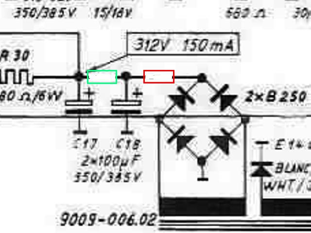

      Aber wie mach ichs mit dem jetzt zusätzlich erforderlichen Rv? Vor die 2x100µF parallel (rot) oder zwischen die beiden (grün)?
      ich dachte ja nicht an den resultierenden Spannungsabfall, sondern die Siebwirkung. Bei einer Siebkette mit Widerstand oder Drossel, ist doch der Vorteil, dass die bereits durch den ersten Kondensator geschwächte Ripplespannung im Ohmschen Widerstand srelativ stärker abfällt, als die Nutz-DC und dann im zweiten Siebelko nochmals reduziert wird.
      Was die Stabilität / Härte der Ua angeht, vermute ich den Vorteil bei "rot", da die volle Ladekapazität von 200µF puffern kann.

      Hallo Achim. Genau das!
      Du sprichst ja oft vom ESR. ein R zwischen den 100uF hebt den exakt auf min. 100Ohm an.
      Die Gegentakt- Schaltung wenn die EL84 symmmetriert sind, hebt den Brumm ja auf.
      Es geht also nur um den Stromimpuls in Richtung Anoden und das Ug2 nicht einbricht.
      Werden die zwei 100uF mit einem R getrennt, steigt der Ri vom Netzteil doch an, was kontraproduktiv fuer die Ausgangsleitung waere.
      Ia wird reduziert vom 100Ohm und Ug2 knickt ein, was den Effekt verstaerkt.
      Im unteren Ia Bereich, ist die Steilheit Ug2 / Ia hoeher als Ua/ Ia
      also Ug2 ist wichtiger. als Ua.
      Das kann man umgehen wenn man die Siebung fuer Ug2 vom Lade-C holt.
      Denn fehlen aber 6dB an Brummfreiheit auf Ug2.

      Den konkreten Wert des Widerstands werde ich durch Versuch ermitteln. Da zwei Selenbrücken parallel waren, wird er wohl nicht so hoch ausfallen, wie bei einer Selenbrücke.
      Ach ja - bringt es eigentlich Vorteile, direkt vom Ladeelko ab je eine getrennte Leitung zu den AÜs für L und R zu legen? Übersprechdämpfung...?
      der "Innenwiderstandssimulator" fuer den Gleichrichterwiderstand gehoert zwischen Gleichrichter und Ladeelko, auf jeden Fall aber zwischen Trafo und Ladeelko. Ich habe ihn empirisch ermittelt, bis ich mit der resultierenden Betriebsspannung zufrieden war. Der Widerstand ist ziemlich klein, bei mir hat sich ein Wert zwischen 10 und 30 Ohm festgesetzt (muesste ich mal nachsehen). Er ist so klein, weil er durch den impulsfoermigen Ladestrom des Ladekondensators "wirkt".
