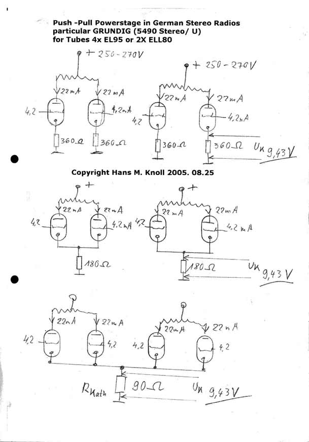

      Wenn man mal so vergleicht mit der EL84 Gegentaktendstufe des Freiburg 3DS, fällt mir auf, dass man beim FB eine Brummfreiheit in der Regel nur mit genau (zur Trafoasymmetrie?) passenden ELs erreicht und wenn sonst wirklich alles stimmt.
      Hier bei der NF2 ist jetzt ein zufällig zusammengewürfeltes Quartett von EL84 mit ganz unterschiedlichen Emissionen am Laufen und einige habe ich testweise durch andere ersetzt - und _kein_ _Brumm_ ist auszumachen!
      Ob die AÜs von Grundig einfach besser sind oder die Schaltung stabiler ist?
      Der 3DS hat allerdings auch nur seine (lokale) Schirmgittergegenkopplung. Und wir hatten es im 3DS Resataurationsbericht schon angesprochen, dort erfolgt die Versorgung der Endröhren über einen 200 Ohm Widerstand mit nachgeschalteten 50µF.
      die grosse Gutmuetigkeit des Verstaerkers duerfte wesentlich mit der Gegenkopplung auf die Katode der Vorroehre zusammenhaengen. Die Ausgangsuebertrager lassen eine ziemlich starke Gegenkopplung zu. Der Verstaerker hat einen Innenwiderstsand von 0,95 Ohm und eine Spanungsdifferenz von 1.1dB zwischen Leerlauf und Nennlast.
      Zu untersuchen waere, was passiert, wenn man einem Endroehrenpaar einen gemeinsamen Katodenwiderstand gibt, so dass sich der Anodenstrom der Roehren ausmitteln kann, soweit sie nicht zu stark auseinanderliegen. Allerdings hat man diese Schaltungsvereinfachung (erspart hier zwei Widerstaende und Elkos) gerade nicht durchgefuehrt.
      Man hat es jedenfalls fertiggebracht, einen Verstaerker zu entwerfen, der ohne Abgleichaufwand zurechtkommt und reltiv grosse Abweichungen der Endroehren zueinander toleriert. Auch ein Grund, einen guenstigen Verkaufspreis zu ermoeglichen und trotzdem ein hohes Qualitaetsniveau zu halten.
      Der Verstaerker der SO191 musste noch abgeglichen werden. Das betraf den Anodenwiderstand des Katodyns fuer die Symmetrie der Ausgangsspannungen an Anode und Katode.

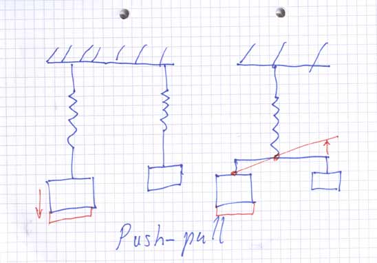

      Hallo Peter 73 und die Runde: Dieser Merksatz oben ist so revolutioner, dass er unbedingt unter "Wissen" abgelegt werden muss.
      Das ganze Internet ist voll mit der Aussage: das die Push-Pull Endstufen gerade deshalb sterben, weil beide Röhren nur einen gemeinsammen Rk besitzen. Was den Nachteil hat, geht eine Röhre im Ia hoch oder ist einfach mit einem höheren Ia ausgestattet, steigt Uk an und zwingt die zweite Röhre in einen niedrigeren Arbeitspunkt, meint kleineren Ia, damit hat die Type mit mehr Ia die Moeglichkeit bekommen, noch mehr Ia anzustreben.
      So siehts doch aus . Oder?
      das sollte man nochmal klarstellen - was stimmt denn nun?
      Nach Peters Aussage vermitteln sich die Anodenströme bei gemeinsamem Rk. Dass sich die Kathodenspannungen gleichen ist klar, aber wie funktioniert der Ausgleich der Ströme zwischen unterschiedlichen Endröhren?
      Nach den Aussagen, die Du zitierst, vermitteln sich die Ia gerade nicht, weil über die zwangsläufig identische Kathodenspannung die Röhre mit dem höheren Ia der Schwächeren weiteren Anodenstrom abgräbt, die Sache also gerade nicht stabil bleibt.
      dann lassen wir den konkreten Mechanismus erst einmal offen :)
      Die Praxis der beiden Endstufen, die ich oben verglichen habe, zeigt jedenfalls, dass die NF2, bei der jeder Endröhre ihr eigener Ia gelassen wird, völlig robust gegenüber Röhren-Asymmetrien reagiert, während beim FB 3DS, den ich auch hier stehen habe, der ja einen gemeinsamen Rk hat, die Sache total heikel und empfindlich auf verschiedene Röhren reagiert, obwöhl man schon die zusätzliche Siebkette mit 200 Ohm vor die Endstufenversorgung gelegt hat. Die Brummempfindlichkeit hat man demnach bei Saba schon erkannt, und versucht zu beheben.
      Da fallen mir sonst nur Unterschiede bei den AÜs (unbemerkte Windungsschlüsse?) oder eben Ultralinear versus Über-alles-GK als Gründe ein.
      Andererseits könnte ich einer FB-3DS Endstufe testweise getrennte Rk und Ck spendieren und schauen, was passiert.

      Bei der Endstufe des NF1 und einigen anderen Geraeten muessen sich gleich vier Endpentoden per gemeinsamen Katodenwiderstand auf einen Arbeitspunkt einigen. Ein Umstand, der wohl der Kalkulation geschuldet ist.

      Um zum Thema 4xEL95 mit nur einem RK zu kommen.

      Fachlich:
      Es geht um die EL95.
      Von den einzelnen Herstellern wurden bereitgestellt, auf Anforderung, Grenzmuster die kostspielig aus der Serie oder Pilot- Serie heraus gefiltert werden mussten. Es gab dies fuer fast alle Kriterien.
      Bei VDE usw. gilt grundsätzlich, weil es sonst ja uferlos wäre, folgendes:
      Es wird immer nur ein Störfall erzwungen. Folgeschäden sind als logisch anzusehen.
      Dazu gehören Unterbrechen oder Kurzschliessen von Bauteilen, je nachdem was die Sicherheit mehr gefährdet.
      Es werden ausser Kondensatoren, Widerstände, Dioden (SELEN)
      Auch Röhren herangezogen. z. B., eine Windung vom G3 lösst sich von der Befestigung und kontaktiert die Anode. Ergebnis: Netzteil und vor allem der Ausgangstrafo wird überlastet oder wird defekt. Dabei zählt nur, dass die zulässsigen Temperaturen nirgendwo überschritten werden. Das ist exakt
      Vorgegeben wie das genau gemacht wird.
      Seht euch die SABA`s an. Wie viele AÜ`s sterben dort? . Wenn Ihr einen „N“ Version hernehmt, findet Ihr eine Schmelzsicherung in der Anodenleitung. O.K. Die unterbricht, der AÜ bleibt ganz und die EL95 ist eh` defekt. Oder wenn das C von Anode nach Masse wie oben gesagt kurzgeschlossen wird, geht die Sicherung und dann ?
      Die Anode ist ohne Spannung und das G2 glüht und fällt in den Boden. Mit viel Glück passiert sonst nichts! Den Fall hat auch SABA nicht bedacht? Oder eben ignoriert! Wer zahlt die Elxx ?
      Bei einem Grundig mit 4x EL95 werden im Labor alle Versionen von Grenzröhren eingesetzt. Mit 4 Minimal und 4 Maximal Mustern ist das zwar machbar, aber nicht die Realität in der Praxis
      Bei 2x EL95 wurde das immer gemacht, ist aber einfacher es mussten nur 4 Varianten durchgespielt werden. Aber immer nur mit Blick aus Sicherheit.
      Ob eine oder dann beide El95 sterben???
      Man stelle sich einmal vor, der Entwickler sagt dem Laborchef und oder Kalkulator: wenn ich zwei oder vier R/C- Kombinationen in diesem Modell vorsehe, stirbt keine EL95 deshalb, er fragt: stirb dann gar keine?
      Punkt!

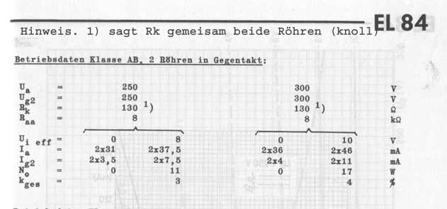

      Hier noch einiges zur EL84 und EL95
      Die Daten von VALVO EL84: push-pull nur 1 (ein) Rkat. für beide Röhren.

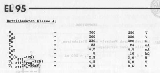

      EL95: je 1 (ein) Rkat. zu jeder Röhre.

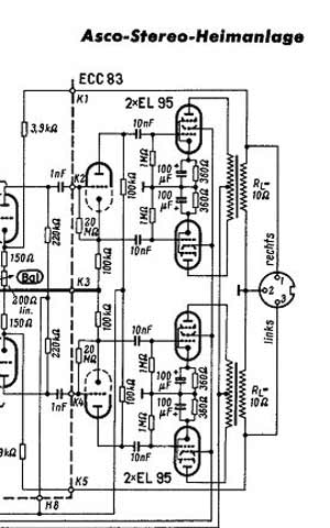

      Dazu vier Hersteller (ohne Grundig, das ist ja bekannt)
      Nach Datenbuch:
      ASCO 4x EL95 mit 4X R/C

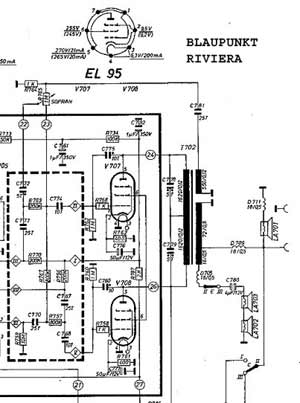

      Blaupunkt mit 2x EL95 und 2X R/C
      Die deutsche Standardlösung:
      (ausser bestimmte GRUNDIG Modelle, wie diskutiert)

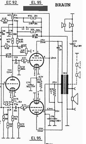

      BRAUN mit 2xEL95 und 1x R/C

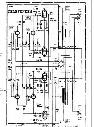

      Telefunken mit 4X EL95 und 2x R/C
      Anm. Knoll
      Die EL95 mit ihre Hochleistungskatode bei geringen Heizleistung von 1,26 Watt, ist wohl anfaelliger oder mehr streuend als die EL84 mit einem 4,8 Watt Heizer bei nur doppelter Anodenleistung.
      Gruss hans

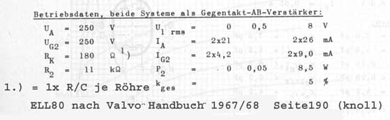

      Hier noch die ELL80 Valvo je eine Kombination R/C je Röhre
