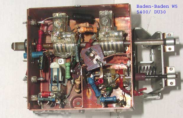

      Das ausbauen der 2x12pF kann man vereinfachen, indem man die Mitte der Cs von der Spule (links) trennt. Empfang gibt es dann keinen. Nur den Osc. mit den Methoden testen.

      Einen Tipp noch, wenn man sich nicht sicher ist ob diese negative Spannung nun von der Hf oder der Raumladung kommt, schliest man den Osz- Kreis kurz,
      dann zeigt sich das sofort. In Deimem Fall dort wo der 20pF mit der Spule verbunden ist (dort wo ich den blauen Punkt gemacht habe)
      Da passiert sonst nichts, nur der Osz. stoppt.
      Probieren kannst Du manches, K60 nur einmal, dann ist der TUNER hin!
      Dafuer gibt es TUNER 600
      EDIT: Hast Du auch beachtet, dass beim Suchen mit Zweitradio, der Oszillator nicht 10,7 Mhz sondern 6,75 Mhz oberhalb der Empfangsfrequenz zu finden ist oder sein soll.
      Ich denke der Villigen 6-3 hat die gleiche BOX ' 54 00<9> /DU30

      Nach langer Zeit bin ich mal wieder da. Nachdem ich ein zweites Gerät parallel auf dem Tisch hatte (unterbrochene Spule in der Anodenspannungszuleitung zum UKW-Teil) habe ich mich nochmal auf die Suche gemacht. Und siehe da - mit einer Widerstandsmessung konnte ich ca. 4kOhm parallel zum 140pf-Kondensator messen. Also doch der 140pf Kondensator! Ein wenig an den Anschlüssen und an der Einlötstelle am UKW-Gehäuse nachgelötet und schon funktierte das Radio.
      Ich würde gerne den Kondensator austauschen. Ist die spezielle Bau- und Einbauform für die Temperaturkonstanz notwendig oder kann ich einen normalen (stabilen) Kondensator einbauen?
      Vielen Dank an Hans, er lag mit seinen blauen Punkten goldrichtig.
