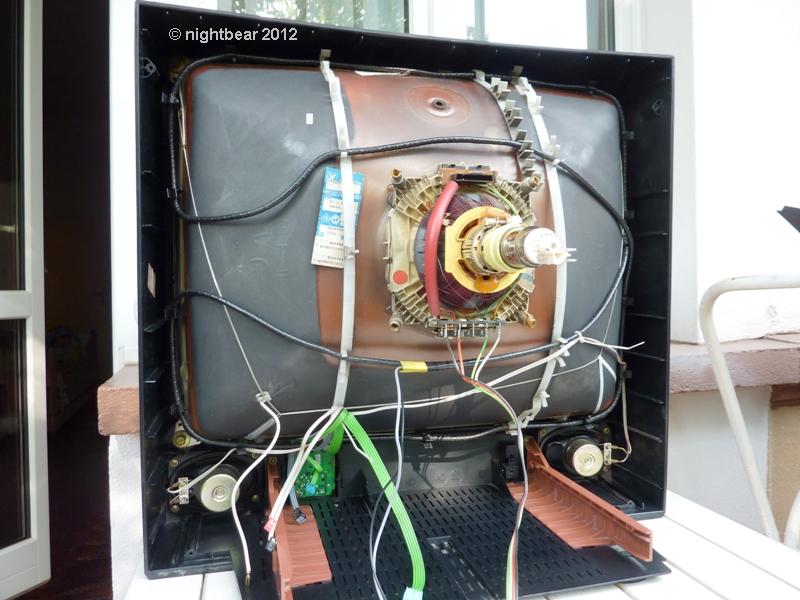

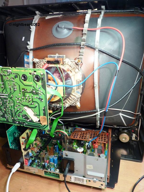

      Das Gerät war mit Staub und Unrat gefüllt (Bilder nicht zumutbar, habe aus Ärger auch keine gemacht), daher zuerst die Reinigungsarbeiten.

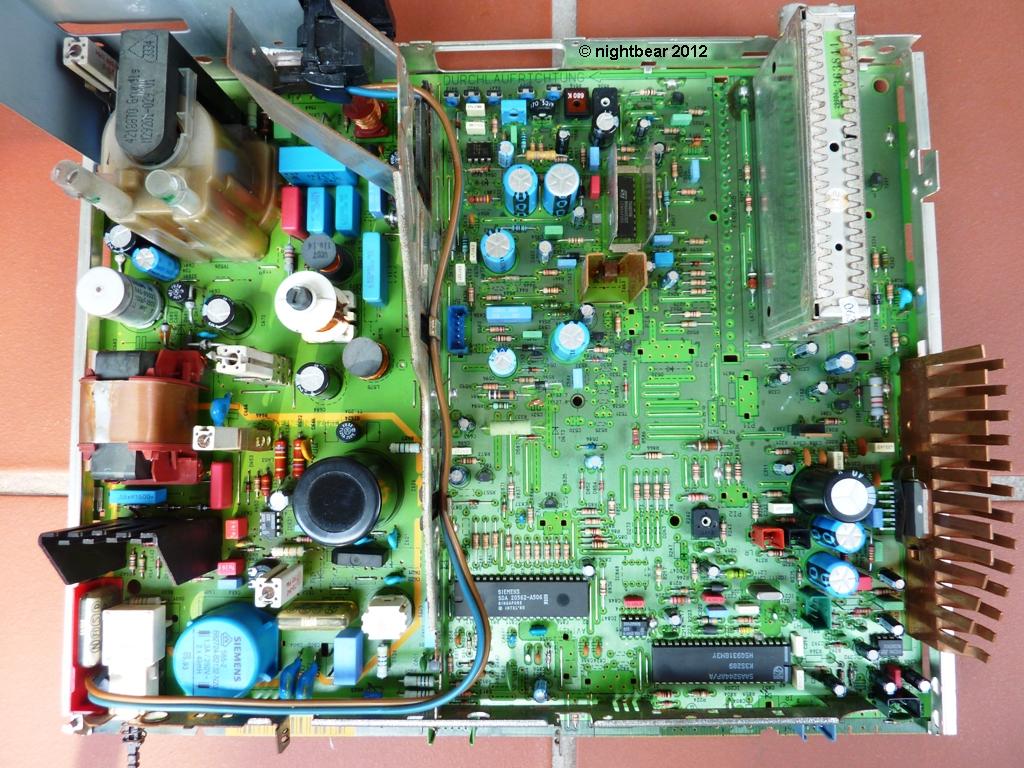

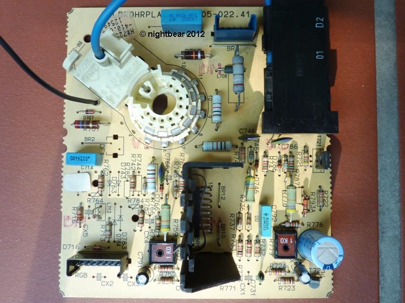

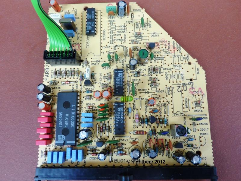

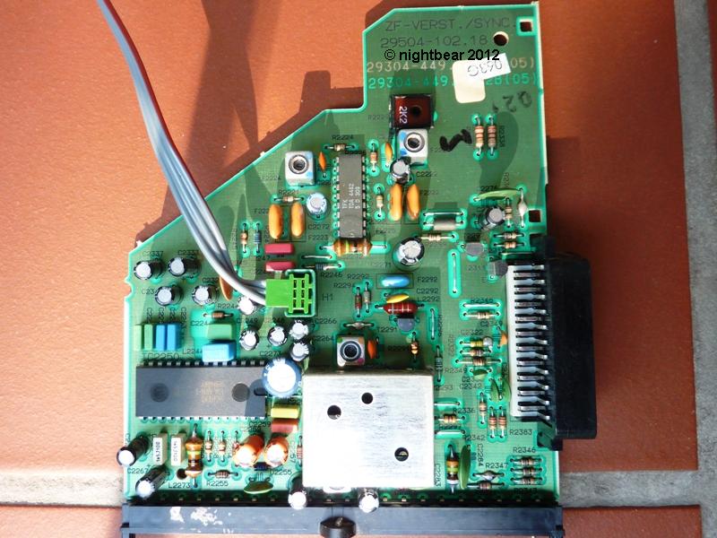

      Hier die einzelnen Baugruppen "nachher":
      Die zu dieser Zeit erreichte Perfektion und Präzision in der Fertigung von Platinen und Chassis ist enorm hoch und mit den Ergebnissen der meisten Mitbewerber nicht zu vergleichen. Hier gab es praktisch keine Toleranzen, Schwachstellen oder Designfehler mehr, alles war durchentwickelt und alle Hausaufgaben waren gemacht - ganz großes Tennis.

      Dann wurde alles wieder eingebaut und kurz getestet. Das Netzteil startete nicht, die alte Geschichte - 2 x 1µF und 1 x 100µF in der Ansteuerung des Schaltnetzteils waren nicht mehr im Sollbereich.
      Die horizontale Linearität stimmt nicht, das wird morgen überprüft.
      Das Bild ist nach dem ersten Eindruck noch sehr gut, was nicht unbedingt sicher war, denn
      eine Dünnhals Videocolor mit Zeilenheizung kann auch ganz anders...

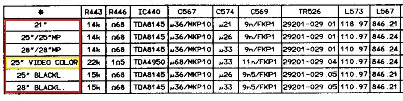

      Der Grund für die unterschiedlichen Bauteile ist die Ablenkeinheit.

      Was auch auffällt ist, dass im gesamten Chassis extrem wenig Verlustwärme entsteht. Leistungshalbleiter, Spulen, Kondensatoren und Hochlastwiderstände - alles bleibt kühl, obwohl die Kühlkörper wenig spektakulär sind. Zwei Kühlkörper sind immerhin aus Kupfer.
      Ich habe dementsprechend auch keine wärmegeschädigten Bereiche auf den Platinen gefunden.

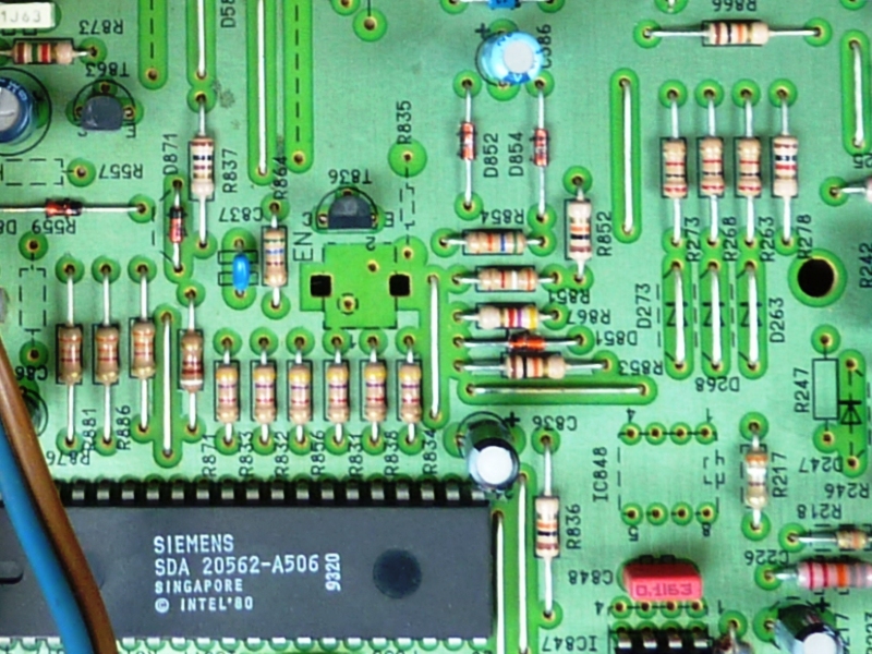

      Die Bestückung ist präzise, kein Bauteil sitzt verkippt oder mit unter mechanischer Spannung stehenden Anschlussdrähten, alle Bohrungen und Maskierungen der Lötaugen im Abdecklack und die Beschriftung sind exakt "im pitch".
      Besser geht es doch nicht:
      Das Thema Qualitätssicherung und Qualitätskontrolle wurde auf jeden Fall sehr ernst genommen.
      Der gesamte Netzeingang ist auch vorbildlich ausgeführt und bestückt.
