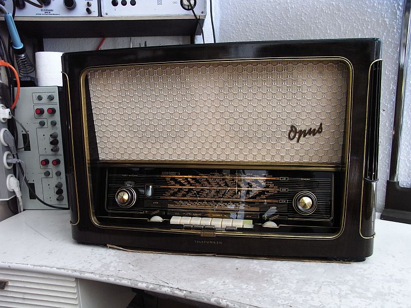

      Hallo Zusammen,
      neulich überliess` mir ein Freund folgendes Gerät als defekt.
      Wie sich nach Öffnung erwies ein sehr lohnendes Projekt.
      Nach Reinigung der Sicherungshalterung und Ersatz der Sicherung ergab die ohmsche Messung zw. beiden Netzsteckern einen vernüftigen Wert.
      Ich wagte eine erste Inbetriebnahme am Trenntrafo. Es stellte sich sofort Empfang auf UKW ein, jedoch wurde der Sieb-und Ladeelko sehr heiss und nach ca. 2 Minuten glühte die Netzsicherung. Also ausgeschaltet, den Elko ausgetauscht und erneut eingeschaltet: alles gut, sogar die Spannungen sind im Soll.

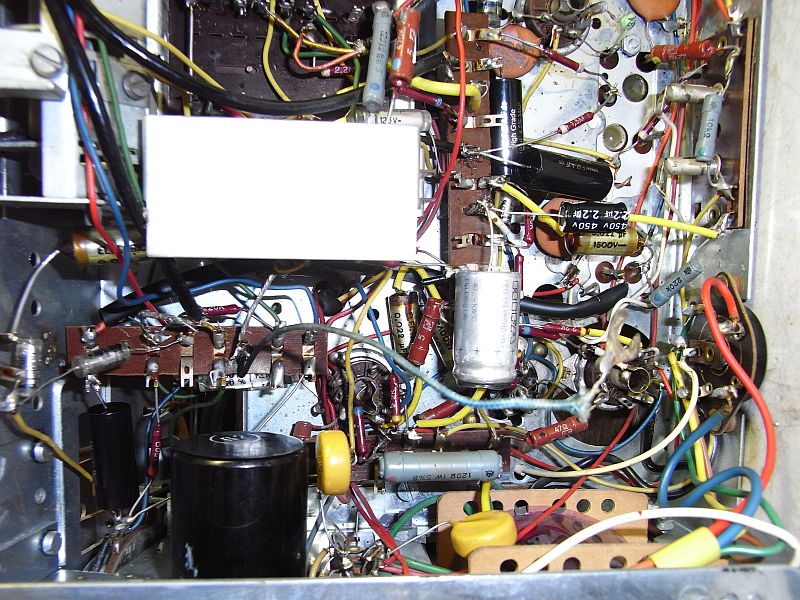

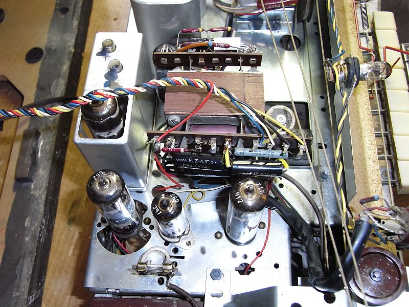

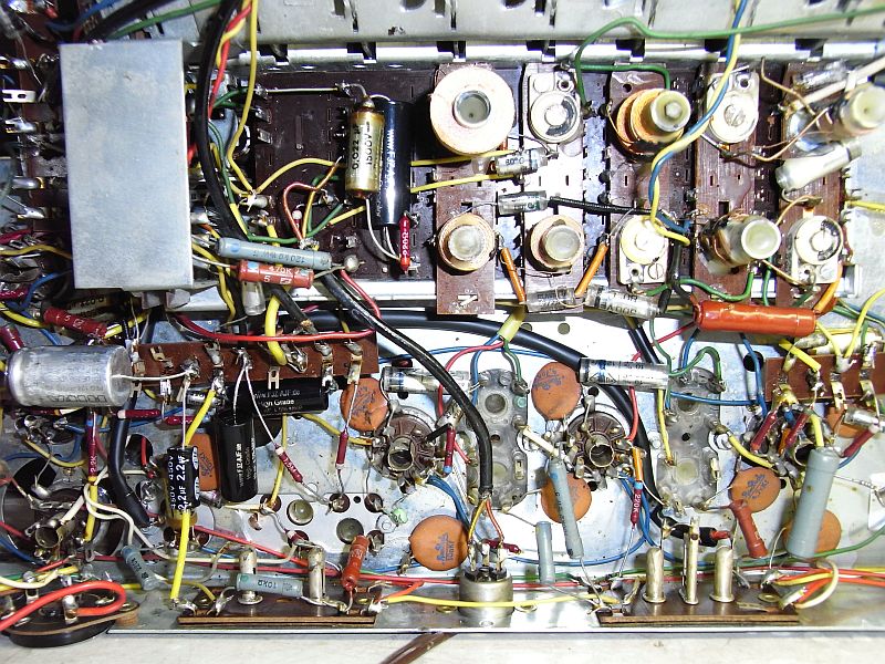

      Nach Reinigung des Geräts und Tausch der Teer/Elektrolyt-Kondensatoren erschallt der Opus sehr sonor und mit tollen Empfang. Eine verfeinerte Klangrelegelung mit den div. Registern (Intim/Bass/Orchester/Jazz/Solo), die auch untereinander kombinierbar sind, einer Bass und Höhenklangwaage ist hier geboten.

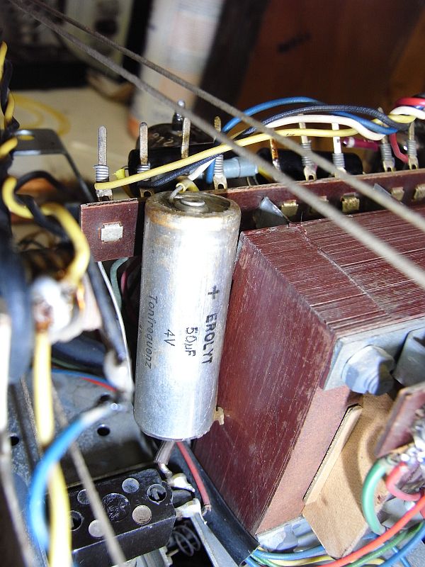

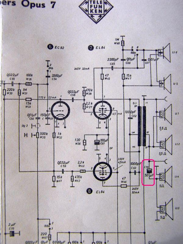

      Eine Frage habe ich nun: am AÜ ist ein Tonfrequenzelko (50µ/4V) mit Polung.
      Wodurch sollte ich diesen austauschen?

      Für den Tonfrequenz Elko empfehle ich Dir einen bipolaren Elko, wie es sie heute noch für Audioanwendungen (Frequenzweichen) im Handel gibt.
      Etwa Reichelt "TON 47/63"
      Besten Dank, Achim.
      Ich dachte mir so etwas schon, war allerdings verunsichert, da der eingebaute Tonfrequenzelko gepolt ist.

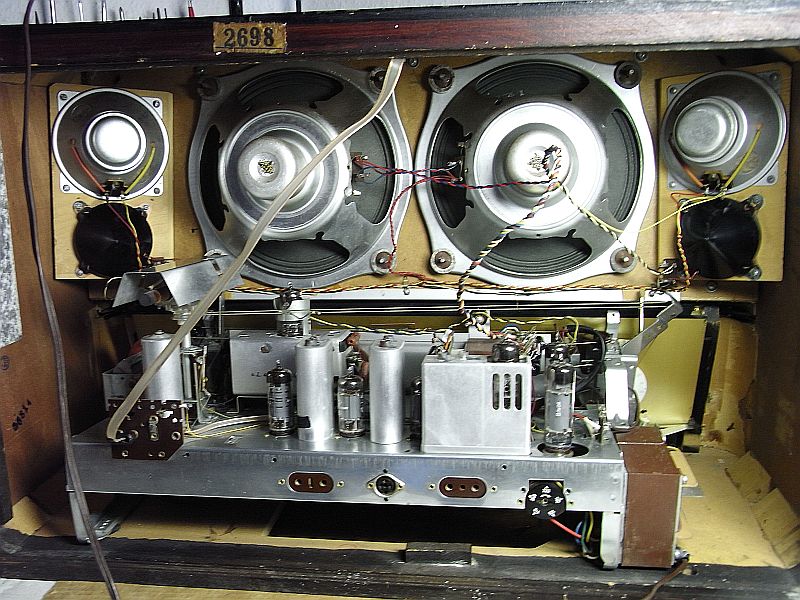

      Das Gerät ist sehr professionell und akurat aufgebaut. Man beachte das riesige Schwungrad für L/M/K, ein separates ist für UKW vorhanden.
      Mit insgesamt 6 Lautsprechern imposant bestückt.

      Auch wenn die Membranen der Lautsprecher nicht grün sind, überzeugen auch Telefunken-Lautsprecher durch ihren Klang und hervorragende Qualität. Und besonders die 2xEL84 Gegentaktendstufe mit vernünftig dimensioniertem Ausgansübertrager dürfte zu einem abgerundeten Klangerlebnis beitragen.
      Sind denn die statischen Hochtöner (Kondensatorlautsprecher) noch funktionsfähig?
      man lkann einen gepolten elko nehmen, wenn die Wechselspannung ueber dem Kondensator klein ist (max. etwa 2V). Ein ungepolter Tonfrequenzelko ist aber das Bauelement der Wahl.

      "Sind denn die statischen Hochtöner (Kondensatorlautsprecher) noch funktionsfähig?"
      Da sprichst etwas an, worüber ich mir erst nach Abschluss der Arbeiten am Chassis Gedanken machen wollte. Die Befürchtung, beide statischen HTs könnten defekt sein, hatte ich von Anfang an.
      Nun habe ich mich der Lautsprecher angenommen:
      ich habe auch hier Glück: beide funktionieren.

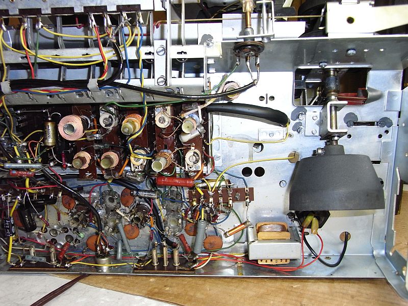

      bei der Revision fällt einem auf, dass sauber gearbeitet wurde: Stichwort Lötstellen.
      Man kommt auch sehr gut an die Bauteile heran.
      Die "Wire-Wrap" Methode der Verdrahtung fällt sofort ins Auge, da so in der Form noch nicht gesehen.

      die Fertigungsmethode bringt es mit sich, dass alle Loetstellen gut zugaenglich sein sollten ;) Manchmal gelingt es besser, manchmal nicht. Mein Einwand bezog sich auch auf den allgemeinen Eindruck des mechanischen Aufbaues, der erzeugt bei mir u.a. bei TFK haeufig ein "ich weiss nicht recht" und ist rein subjektiv.

      Das letzte ZF-Filter (Demodulatorfilter) mit der eingebauten EABC80 ist typisch Telefunken, diese Massnahme soll die Stoerstrahlungssicherheit, besonders der 9.(?) FM-ZF-Oberwelle verbessern, die sonst leicht in den UKW-Eingang gelangen kann.

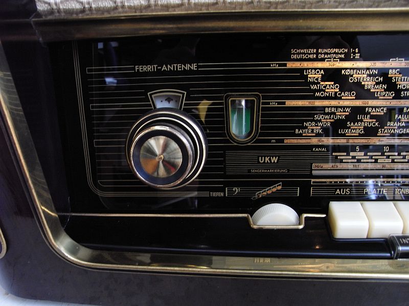

      Der mattierte Streifen auf der Skalenscheibe unter der UKW-Skala ist auch eine nette Idee. Ein Bleistiftstrich ist billig und effektiv.

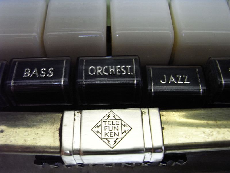

      Klanglich hervorragend und insbesondere das "Klangregister" überrragend wie ich finde und man kaum glauben kann was das aus macht.
      Eines aber, wenn mir die Anmerkung erlaubt sei: Die "schwarzen" 1500-Volt-Kondensatoren haben hier am AÜT (sowie auch an einigen anderen klangentscheidenen Stellen im Radio auch) eigentlich nichts zu suchen und für die Klangqualität schädlich...
      Ich weiß nicht wer das mal angefangen, zumal vollkommen unütziger Weise, Kondensatoren mit 1500-Volt Spannungsfestigkeit in Röhrenradios hier einzusetzen und man die in letzter Zeit vermehrt und jetzt fast überall nur noch sieht...(bin mir nicht sicher, da ich das nicht genau erkennen kann, und können hier jetzt natürlich auch nur 630`er und nicht die 1500`er sein. "Hochvoltkondensatoren", ob 250/400/oder 630-Volt haben in meinen Augen an einem AÜ und klangentscheidenen Stellen hier aber so oder so nichts zu suchen!)
      Bei Kondensatoren gilt > "je höher die Spannungsfestigkeit, desto klanglich schlechter sind diese aufgrund der hohen Anzahl ihrer Wicklungen".
      Warum sonst hatt Saba (welche ja selbst auch eigene Kondensatoren und grundsätzlich hier eigentlich immer auch "alles" "selbst nur produziert" haben) an einigen und ganz speziellen Stellen A: ganz bewußt nur "Niedervoltkondensatoren", und zum anderen B: dann auch noch von anderen Herstellern wie beispielsweise "Siemens&Halske" und "Röderstein" (in früheren Modellen zumindest, in späteren Modellen gar ausnahmslos nur noch Kondensatoren anderer Hersteller) hier verwendet?
      Hätten ja statt einem 8/12-Volt oder 30-Volt Kondensator beispielsweise damals ja ebenso jetzt auch hier einfach nur einen mit 250 oder 500-Volt und aus eigener Produktion für einsetzen können und nicht noch extra beim Fremdhersteller zukaufen brauchen ;)
      (von Fremdherstellern zugekauft haben sie weil die Kondensatoren (hier speziell von "S&H", "ERO" und "Röderstein") damals klanglich die besten waren welche der Markt zu bieten hatte, was auch die Saba-Ingenieure hier wußten (ähnlich bei den Freiburg Studio-A Boxen man speziell hier auf einen Hochtöner von Lorenz zurückgegriffen hatt da Lorenzhochtöner damals, wie auch heute noch, mit zu den besten Hochtönern der Welt zählten). Heißt an klanglichen hier nicht entscheidenen Stellen, und rein lediglich nur der Funktion dienend Kondensatoren aus eigener Produktion verwendete, und an den klanglich relevanten Stellen hier Kondensatoren von Fremdherstellern dann einsetzte. (Später wie gesagt dann auch nur noch von Fremdherstellern Kondensatoren hier bezogen. Den Qualitätsanspruch dadurch hier insgesammt nochmal gesteigert sozusagen)
      Wenn dann noch ein an einer Stelle beispielsweise ein Kondensator mit 30-Volt Spannungsfestigkeit eingesetzt wurde und hier direkt daneben einer mit auch "exakt" dem selben Wert aber lediglich nur 12/15-Volt Spannungsfestigkeit hatte das "seinen Grund"....
      Warum sonst hätte Saba (ebenso wie alle anderen Röhrenradiohersteller auch) Kondensatoren mit exakt dem selben Wert, aber einmal mit nur 12-15 Volt und einmal hier mit 30-Volt Spannungsfestigkeit beispielsweise sonst einbauen sollen und da der Einfachheithalber hier nicht gleich den 30-Volt einfach an beiden Stellen ?
      >> übrigens auch der 50-uf "4-Volt" hier ein ganz "Entscheidender" Kondensator. 50-uf mit 48-Volt kannst du da noch nehmen, besser aber noch wäre ein 50-uf mit nur 16 oder 12-Volt, blos hier nur keinen von den schwarzen mit 1500-Volt :)

      Wenn es beispielsweise um Fragen der erforderlichen Spannungsfestigkeit von Bauteilen geht, ist die Physik ein besserer Ratgeber als wirre subjektiv gefärbte Intuition.
      Wir haben hier etliche Male exakt vorgerechnet, warum z.B. in Automaticschaltungen, an den Anoden von Endrühren und noch weiteren Positionen welche Spannungsfestigkeit erforderlich ist.
      Mit 630V ist da definitiv nichts zu machen. Die Original Saba Kondensatoren haben hier eine Wechselspannungsfestigkeit von 500V das entspricht 1200 - 1500V Gleichspannungsfestigkeit je nach Bauform, Dielektrikum, Betriebstemperatur und Art der Wechselspannungsbelastung. Auch die dazugehörigen Datenblätter sind hier in den Threads verlinkt.
