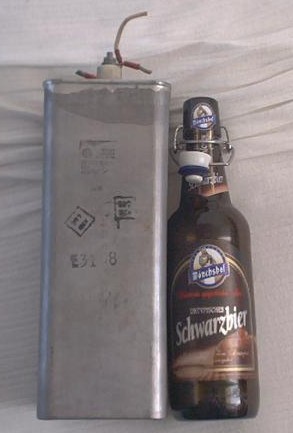

      Manche Leute haben vermutlich keine Vorstellung, wie groß ein Kondensator 50 µF 1500 Volt ist.
      Der im Bild hat 32 µF bei 4500 Volt Spannungsfestigkeit. Den habe ich mal gekauft, um eine etwas größere Sendeendstufe Kurzwelle zu bauen, Glättungskondensator für das Netzteil. Ein Kondensator mit 50 µF und 1500 Volt Spannungsfestigkeit ist nicht viel kleiner als der im Bild.
