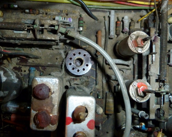

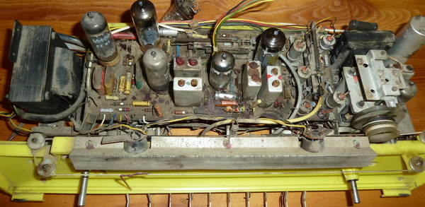

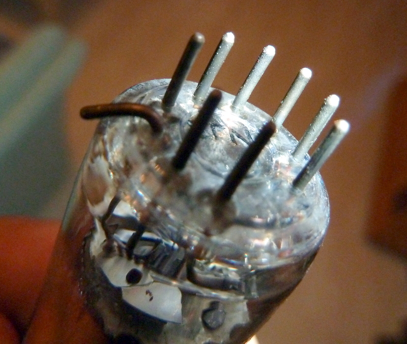

      ich habe ein Philips Desiree mit folgendem Problem: Die Sender auf UKW sind leise und total verzerrt. Beim wackeln an der ECH81 war plötzlich alles ok; ich tippte auf ein Kontaktproblem, aber die Fassung sitzt fest auf der Platine, auch ein nachlöten brachte nichts. Beim erneuten einstecken der Röhre stellte ich fest, daß das Problem auftritt, sobald Pin 3 (k,g5,s) Kontakt bekommt.
      Das Gerät läuft jetzt (UKW), aber mit dieser seltsamen Konstruktion...
      Ich habe noch ein Zweitgerät als Ersatzteilspender, da liegt genau das gleiche
      Phänomen vor.
      Gruß Oliver
      Dann ist Pin 3,also die Kathode und G5 stillgelegt,so daß das gesamte Mischteil ohne Funktion sein sollte. Dieser abgeknickte Röhrenpin ist grober Unfug und deutet auf eine defekte ECH81 hin. Also eine neue ECH81 einstecken oder erstmalden Pin 3 geradebiegen und die alte ECH einstecken und sehen, was passiert!

      Ich habe eine funktionierende ECH81 eingesteckt - verzerrter Empfang.
      Mit der wieder zurückgebogenen ECH81 ebenso verzerrter Empfang.

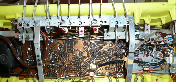

      Ich werde mir dann mal den Tuner bzw. die ganze Platine vornehmen
      und einen "Nachlöt-Abend" einlegen.

      Auch in diesem Thread hier haben wir zwar ein tolles Bild einer vergewaltigten ECH81, aber keines von der Elektronik und keinen einzigen Messwert.
