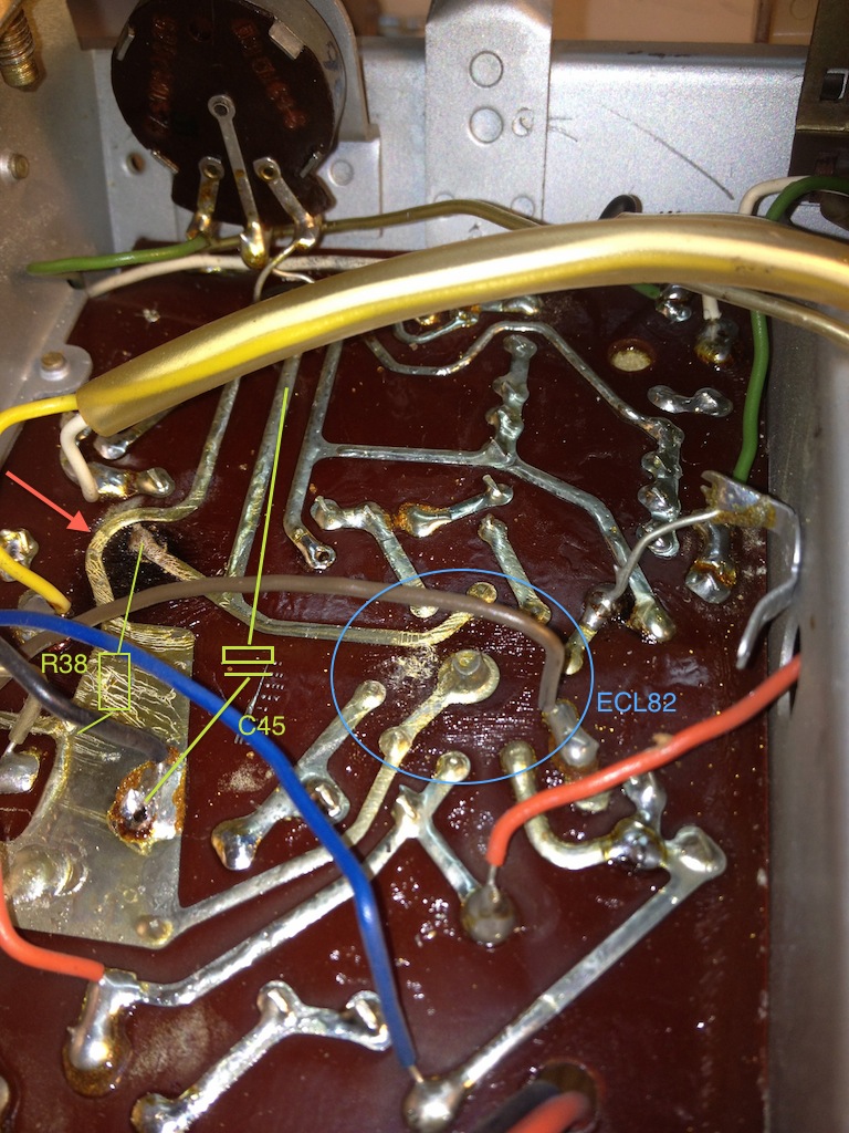

      Dabei ist mir aufgefallen, dass der Bereich um den Lötpunkt von R38 an der Kathode der ECL82 Schwarz aussieht:
      Der Bereich um die Lötpunkte der Fassung der ECL82 ist auch _leicht_ verfärbt.
      Die Werte vom Elko C45 und vom Anodenkondensator C44 sind weit vom Nennwert entfernt.
      R38 ist messtechisch (Ohmmeter) in Ordnung, ebenso wie die anderen Widerstände (soweit man sie im eingelötetem Zustand messen kann).
      Seht ihr Handlungsbedarf bzgl. des schwarzen Bereichs? Oder neue Bauteile einbauen und testen?

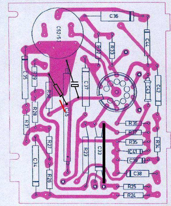

      R38 ist mal ziemlich warmgeworden, moeglicherweise ist mal eine ECL82 "hochgegangen". Sie haben in der Endpentode gerne mal Feinschluesse, die bei Erwaermung auftreten.
      Wenn man R38 einfach nachloetet, sollte das genuegen, wenn man mehr tun will, ersetzt man diesen Widerstand und loetet den neuen mit Abstand zur Platine ein (5-10mm). Der Widerstand sollte eine Belastbarkeit von 2W haben, damit ist er reichlich dimensioniert.
      Auch die Fassungen der Roehren, besonders die der Endroehre, sollte nachgeloetet werden.
      das Pertinax ist am einen Anschluss von R38 schon stark zu Kohlenstoff umgesetzt worden.
      Hier besteht stets die Gefahr, dass so ein Bereich irgendwann beginnt elektrisch leitfähig zu werden, was Kriechströme erzeugt, die denn wiederum über weitere Erhitzung die Verkohlung befördern.
      Im vorliegenden Fall liegt hier nur die niedrige Kathodengleichspannung an, das Pertinax muss also sehr niederohmig werden, bevor ein nennenswerter Stromfluss einsetzen kann. Bei höheren Spannungen muss man das wesentlich enger sehen.
      Dennoch würde ich hier zwei neue Löcher bohren und Kathodenkondensator und -Widerstand "umbetten". Dabei noch an der roten Markierung unterbrechen, dann ist jede Gefahr gebannt.

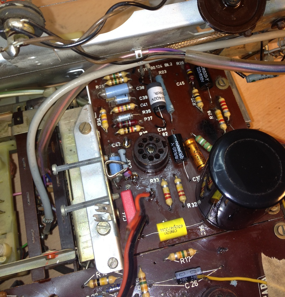

      Das Gehäuse des Becherelkos ist doch als Masse an drei Punkten auf der Platine angelötet.
      Ich habe nun einen neuen Elko (aus dem AntikRadio Restored Sortiment) eingebaut, der nur einen Massepin hat.
      Ich habe nun eine Brücke von der großen Massefläche (an der z.B. R38 angebracht ist) zum "dritten Masse-Lötpad", an dem auch C36 angelötet ist, eingebaut.
      Das ist doch nicht falsch, oder?

      Der Mantel des Originalbauteils ist doch inklusive der 3 Lötpins Masse?
      Wenn ich nun den neuen Elko, der ja nur einen Massepin hat, einbaue, dann MUSS ich doch die Leiterbahnen brücken, da die große Massefläche sonst nicht geerdet ist, oder?

      Wenn der Lade-/Siebelko durch eine andere Bauform ersetzt wurde, muesen alle Verbindungen, die das Originalteil mit seinen Minusanschluessen hergestellt hat, natuerlich rekonstruiert werden.

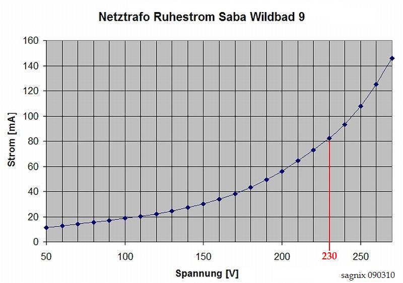

      um nicht unnötigerweise zahllose Sicherungen zu verheizen, solltest du dem Gerät netzseitig eine z.B. 60W Glühlampe vorschalten (in Reihe mit einer Netzzuleitung) - natürlich alles gut isolieren wegen Netzspannung.
      In diesem Betriebsmodus kannst du grob alle wichtigen Spannungen messen, ohne dass die Bauteile im Gerät gefährdet sind.
      Zur allgemeinen Orientierung habe ich noch eine typische Leerlaufstrom- Spannungskurve eines Netztrafos beigefügt - sie sollte der deines Trafos sehr ähnlich sein.
      Ja, üblicherweise sind die drei Pins außen Masse.
      Es ist schon richtig und auch häufig erforderlich, daß man sie miteinander verbindet, wenn man Ersatz mit nur einem Masseanschluss einlötet. Die Elkos mit den drei Massepins waren früher beliebt, das Platinenlayout wurde häufig einfacher. Nicht wenige Fehler bei Reparaturen sind darauf zurückzuführen, daß man das Verbinden vergisst, ist mir auch schon passiert. ;)
