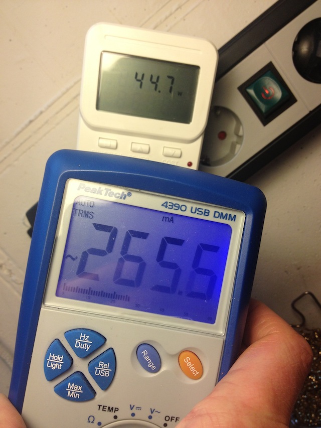

      Nachdem ich nochmals alles optisch geprüft habe und das Watt-O-Meter mit Glühbirne akzeptable Werte <50W anzeigte, habe ich die Lampe entfernt und ein Amperemeter in die Zuleitung geklemmt.
      Ergebnis:
      Nennleistung laut Rückwand: 50W
      I = P / U = 50 W / 230 V = 0,21 A
      Ist:
      I = 0,265A
      U = 230 V
      P = U * I = 230 V * 0,265 A = 61 W
      Naja, ich glaube, das Wattmeter miss Mist... aber ich denke, ich kann das Radio erstmal spielen lassen.
      Der zusätzliche Vorwiderstand mit 100 Ohm wird allerdings so heiß, dass man ihn nur kurz anfassen kann. Die ECL wird irre heiß....
      Spannungen messe ich morgen.

      @Franz: Das ist schon die Messung ohne Lampe.
      @Heino: Ich bin bzgl. des Widerstandes nur verunsichert, weil mir diese hohe Wärmeentwicklung bei meinen vorigen Projekten (Wildbad W und FDS 125) überhaupt nicht aufgefallen ist. Auch waren die EL95 im FDS subjektiv nicht so heiß.
      Ich frage mich gerade, was ich eigentlich die ganze Zeit am Villingen getrieben habe? Das Radio ist verhext.... erst fliegt die Sicherung raus, dann fummele ich ewig dran rum, weil die Spanungen nicht stimmen und obwohl ich nichts gemacht habe, läuft es auf einmal. Heute Abend mache ich nochmal Kontrollmessungen.
